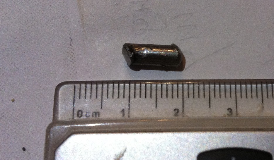

Hatte nach meinem Urlaub Oelwechsel machen wollen. Schock - es kommen nur 1/2 lt Oel raus! Hatte beim letzten Tankstopp Oel gecheckt - war bei der halben Markierung. Danach max 200 km gefahren 120km/h konstant.
Also habe ich zur Kontrolle mal die Oelwanne runtergenommen, wollte ich sowieso mal.( Meine brave PD hat nun 100 000 runter - ohne besondere Vorkommnisse ) Naechster Schock - da liegt so ein 10mm langer zylindrischer StiftStift im Oel.jpg in sonst sauberer Umgebung. Der Stift sieht irgendwie abgeschert aus. Ich kann den nicht zuordnen, habe allerdings noch nie am Rumpfmotor arbeiten muessen!!!!!:confused: Motor hat bis zuletzt geschnurrt wie immer.

OK, den Stift des Grauens kennst du jetzt.
Aber ist noch Öl aufgetaucht?
Ein halber Liter ist ja ein wenig wenig für einen Boxer?!?!

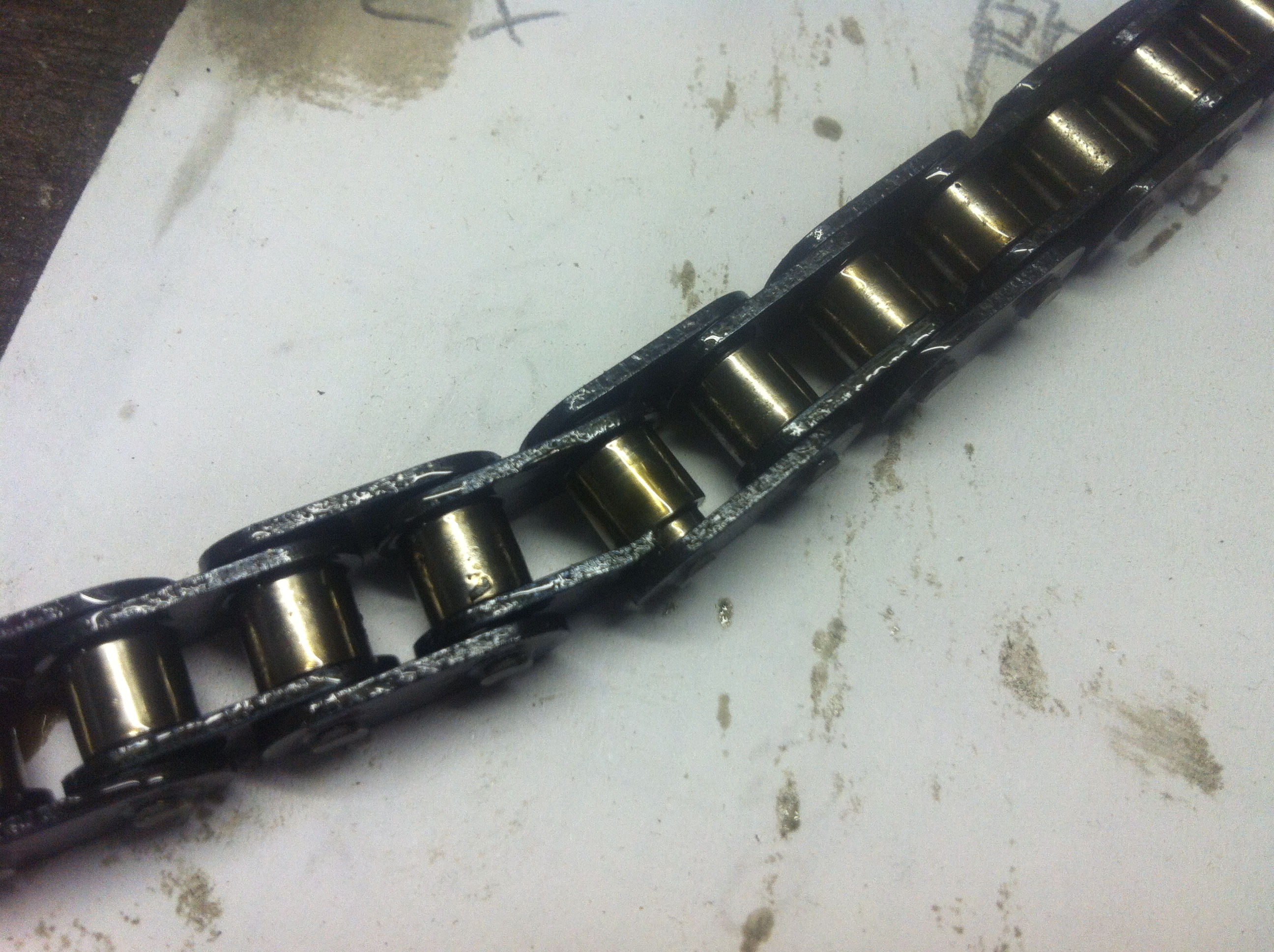

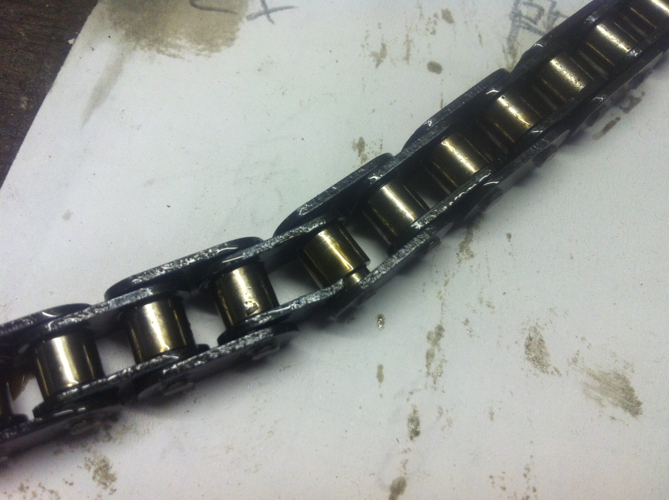

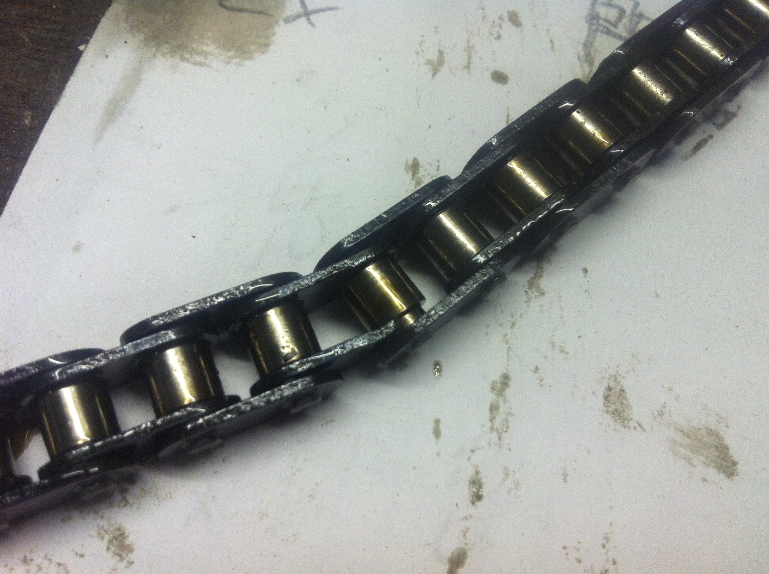

Habe heute NM begonnen zur Lagerschale vorzudringen - der "Stift des Grauens" wird momental bei mir "Schicksalsstift" genannt. Habe gerade die Steuerkette runtergenommen, und dachte "warum biegt sich die so komischIMG_2370.JPG- da ist doch glatt ein Glied zur Hälfte durchgebrochen!!! Da wirds einem aber warm:bomb: . Wenn morgen das Lager auch noch in Position ist, was ich hoffe, waere es ein Gluecksfall gewesen.

Habe heute NM begonnen zur Lagerschale vorzudringen - der "Stift des Grauens" wird momental bei mir "Schicksalsstift" genannt. Habe gerade die Steuerkette runtergenommen, und dachte "warum biegt sich die so komischAnhang anzeigen 164911- da ist doch glatt ein Glied zur Hälfte durchgebrochen!!! Da wirds einem aber warm:bomb: . Wenn morgen das Lager auch noch in Position ist, was ich hoffe, waere es ein Gluecksfall gewesen.

Es ist zwar unwahrscheinlich, aber vielleicht haben der Stift des Grauens und die Kette kurz miteinander gespielt...
Das Lager dürfte hingegen ziemlich sicher noch in Position sein, sonst hättest Du das sehr schnell gemerkt.-

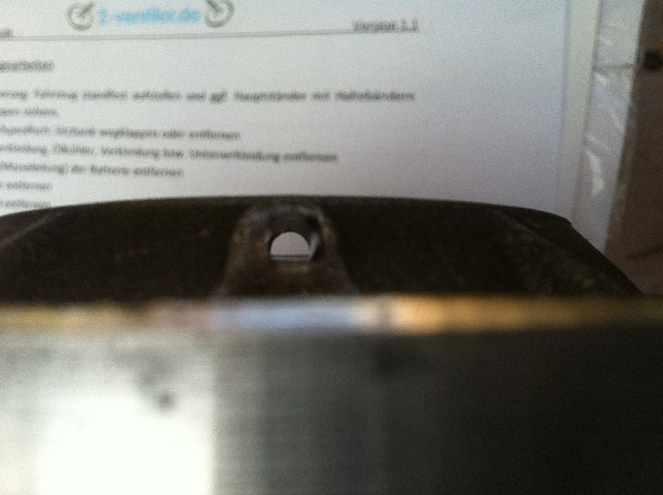

Hallo Alle zusammen, also der Stift haengt nun als Gluecksstift bei mir in der Werkstatt, denn das Lager ist auch in Position.IMG_2383.JPG War nicht ganz ohne dahin vorzudringen ohne was kaputt zu machen. BMW Abzieher von einem Freund sei Dank.
