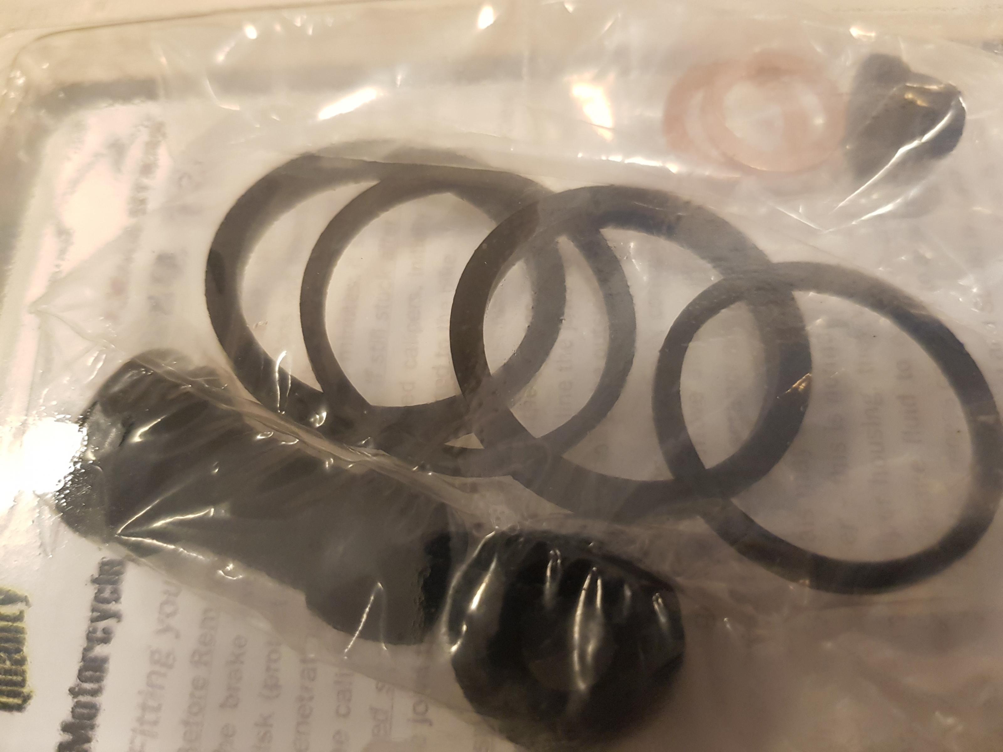

OK jetzt wird halt nochmals ein Vollservice der hinteren Bremse gemacht und auf DOT 5.1 gewechselt. Teile gerade eingetroffen. Wenn's dann immer noch Ausfaelle gibt dann ADE, dann kommt ein neues Bremsassemble hinten rein!

Bitte berichten.
Bisher kenne ich keinen Umbau auf größere Bremse hinten.
