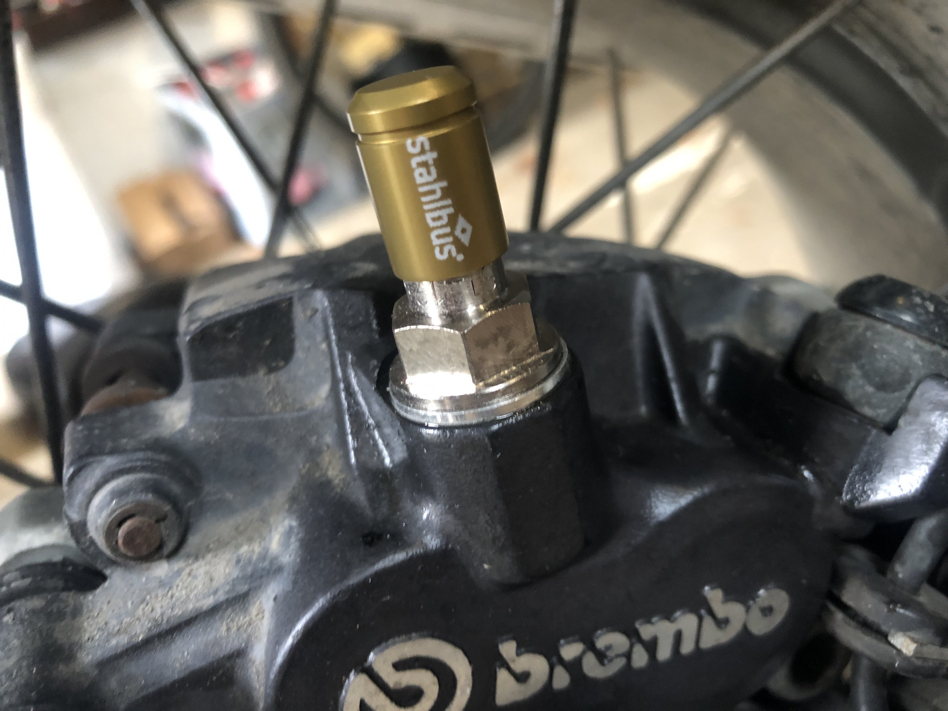

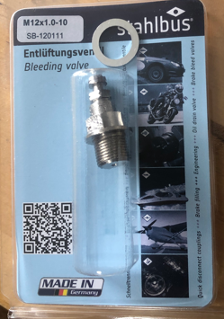

Ich hatte jetzt exakt den gleichen Fall auf einer Tour mit Freunden. Meine erste Reaktion war: Lass das Ding kalt werden und es wird wieder funktionieren, was dann auch so war. Aber meine KUmpels gaben keine Ruhe, weil Bremsen ja schon heikel sind und haben sich dran gemacht, meine Bremse hinten neu zu befüllen und zu entlüften. Dabei haben sie dann glatt den Entlüftungsnippel abgeschert, gottseidank beim Schliessen, nicht beim Öffnen, das Wochenende war also dennoch gesichert.
Jetzt brauch ich natürlich nen neuen Entlüftungsnippel nebst Einschraubadapter.
Guck ich auf der Stahlbus-Webseite, steht dort für hinten ein Einschraubadapter M12x1x10 (für hinten, vorne M10x1x16), Louis behauptet online aber, für mein Modell sei M10x1x19 die richtige Wahl.
Bevor ich nun das falsche Teil hier liegen habe und das erst beim Einbau feststelle:
Kann mir jemand bestätigen, dass an der R1150GS vom Baujahr 2001 der hintere Bremssattel einen M12-Adapter benötigt?
Und brauch ich auch ne Dichtung oder sind die selbstdichtend?

Schau bei den KTMs!
Dort gibts den passenden Nippel samt Adapter für den hinteren Brembo-Sättel im Rep-Satz.
Ich meine, M12 ist noch zu klein. Aber ohne Gewähr...
Und der Adapter ist verklebt! Daher richtig heiß machen, sonst reißt Du das Gewinde aus dem Sattel.
Adapterschraube von KTM - 60013020100 - ktm-shop24.de - KTM-Shop24.de
Dazu noch den eigentlichen Nippel.

Ich hab dann mal ein bisschen mehr investiert und mir das Stahlbus-System mit Rückschlagventil gegönnt.
Was brauch ich denn für nen Kleber? Vermutlich tut es jedweder anaerobe Loctite, oder kann ich auch einfach PTFE-Tape nehmen?

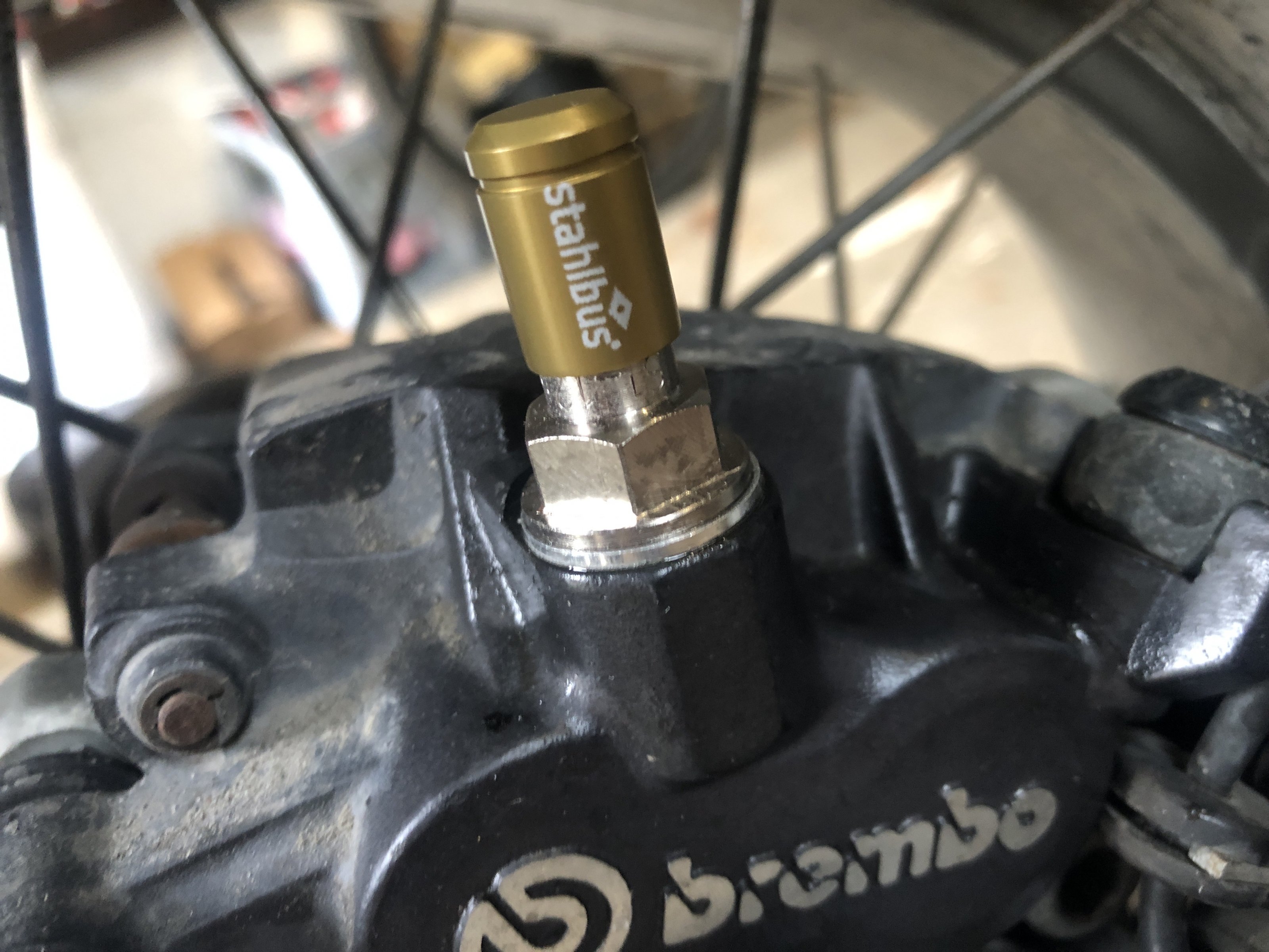

Die teure Stahlbus-Variante kommt übrigens mit Alu-Dichtscheibe, deshalb kein Einkleben nötig. Steht auch so in deren Anleitung.
reutlinger
reutlinger
25.07.2019
359
R 1150 GS
Dieses habe ich bei mir auch verbaut. Funktioniert einwandfrei.
