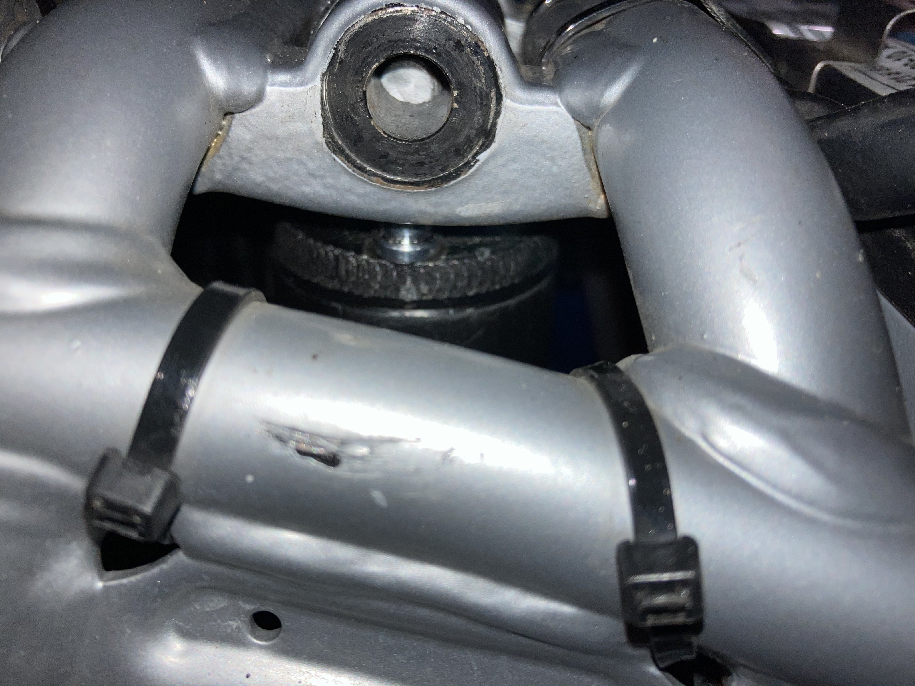

bin gerade an der Schwinge meiner K25 (BJ 2006).
Vorderen Gummibalg austauschen und Feder/Dämpfer-Element ausbauen (geht zur Überholung)).
HAG ist ab, Kardanwelle ging auch gut raus.
Nun wäre die untere Aufnahme des Feder/Dämpfer-Elementes dran…
Nach mühsamen lösen der Schraube tut sich aber rein gar nichts. (Ist wohl keine Seltenheit…)
Nun will ich nicht mit heftigen Schlägen agieren, um den evtl. noch relat. intakten Lager nicht den Rest zu geben.
Daher tue ich mich auch mit dem entreiben von Holzkeilen schwer.
Da grob mit dem Montierhebel rangehen, mit dem Risiko heftige Spuren zu erzeugen?
Hat das schon jemand eleganter gelöst???

Ok, ging mit guter Erwärmung im Bereich ser unteren Aufnahme und einem in Papier eingewickelten Montierhebel.
Durch die punktuelle Erwärmung hat sich die Aufnahme minimal gespreizt! 👍

Die Passhuelse wieder gängig machen.Geht gut mit feinem Schmirgelpapier, dann geht der Einbau samt neuer Schrauben oben und unten am Dämpfer viel einfacher. Wenn du den Service machen lässt am Dämpfer dann kläre vorher wo die befuellschraube sitzt. Bei mir sah es dann so aus …
hat nur 1,6mm gefehlt zum einfädeln.
