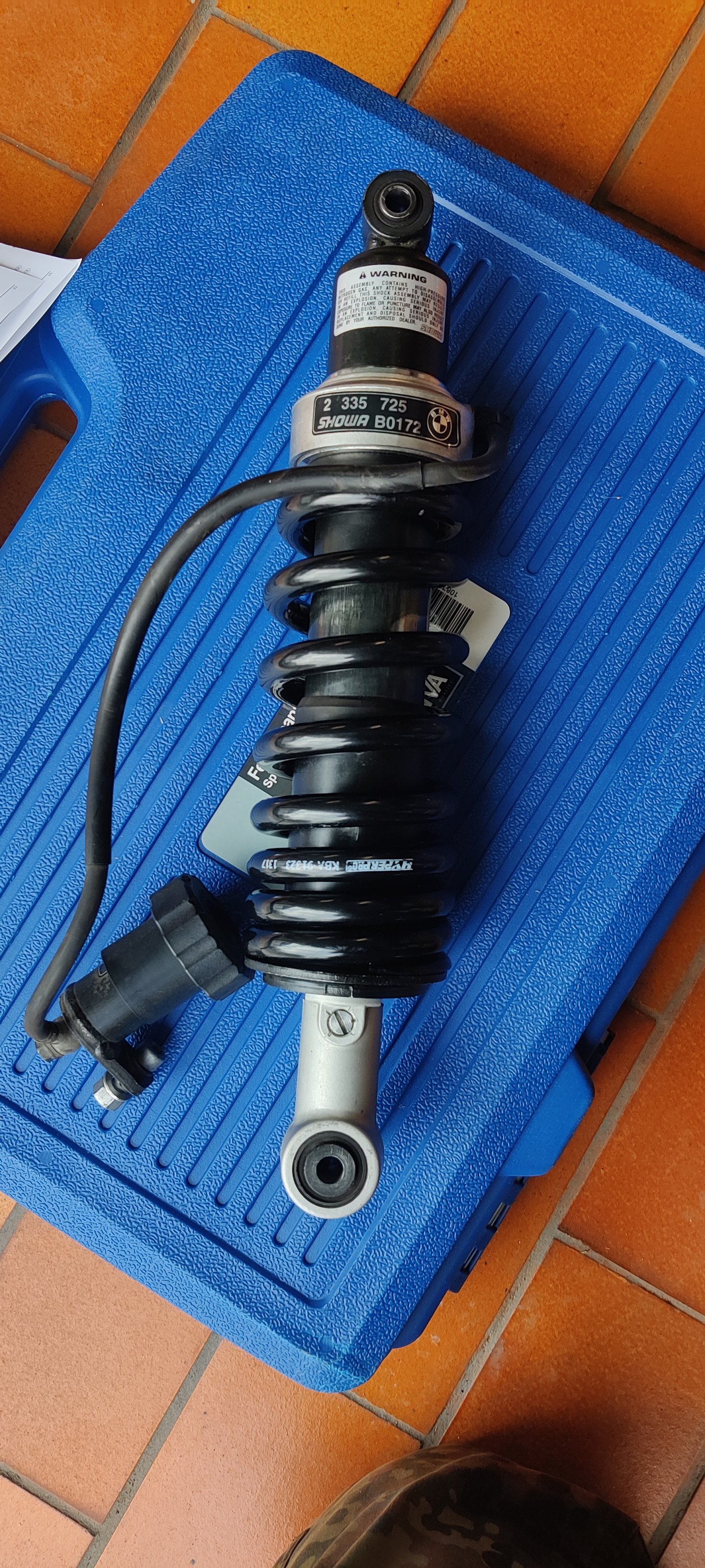

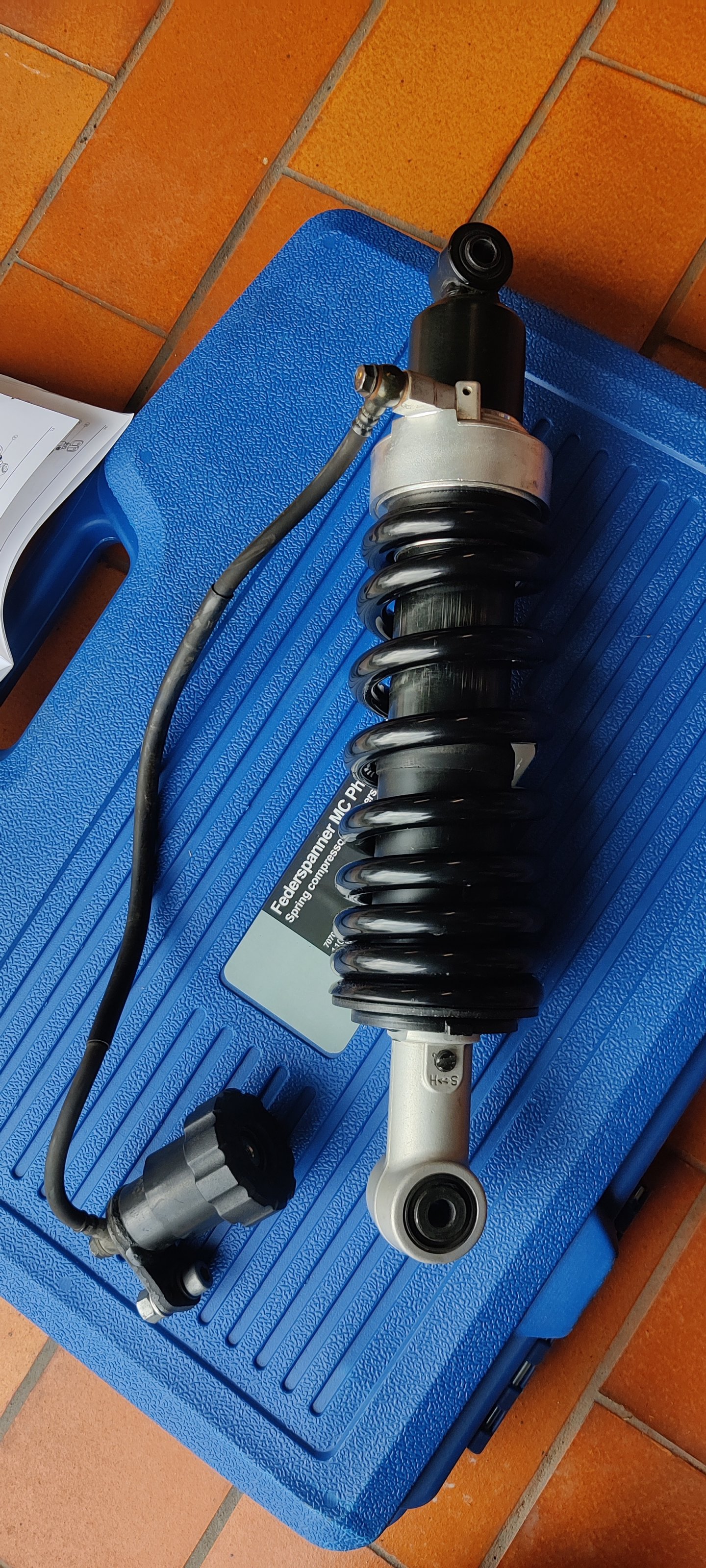

Ich habe das Federbein heute ausgebaut und Fotos gemacht.
Wie auf dem folgenden Bild zu erkennen ist, ist definitiv Stickstoff im Dämpfer enthalten. Steht so auf dem Kleber.

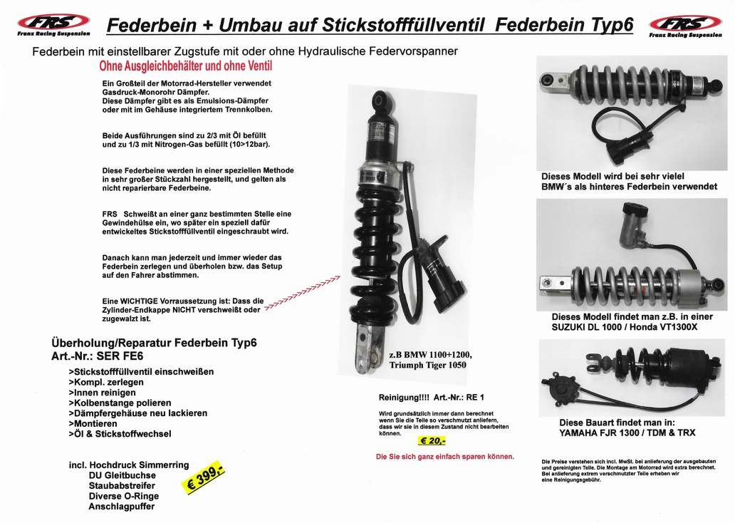

Wie im folgenden zu lesen ist handelt es sich allerdings um einen Dämpfer mit Trennkolben, also ist der Stickstoff kein Problem, da er nicht entweichen kann.
http://www.franzracing.de/images/preislisten-2018/Federbein-Typ-6-gross.jpg
Von TT, wo ich die Federn gekauft habe konnte ich keine Auskunft bekommen, welches Öl sie verwenden.
Bei HH hab ich für ein Austauschfederbein gleicher Bauart folgende Antwort erhalten:
"Wir verwenden das Öl von Liqui Moly 20960 in unseren Stossdämpfern. Das ist ein 3er Öl."
