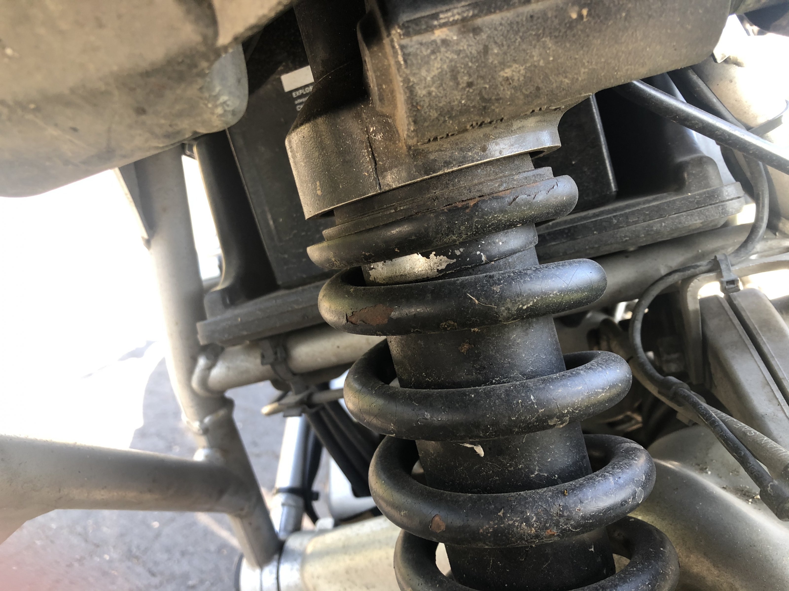

Diskutiere Feder hinten im R 1200 GS und R 1200 GS Adventure Forum im Bereich Motorrad Modelle; Hallo, Bj. 2004 und mich nervt dieser Rost.

Joh, das war dran. Dann brach der Ring beim demontieren. Im Frühjahr alles lackiert.
Klar, nach 16 Jahren darf das alles spröde sein
Soll ich eine neue Feder reinmachen?
Danke für weitere Hinweise

Hallo ydna, aufgrund des Alters und vermutlich auch damit verbundener Laufleistung würde ich eine Überholung des Federbeins empfehlen, mit Feder tauschen, überholen, etc. Sollte bei deinem Modell möglich sein. Eventuell Winterpause dafür nutzen. Hier eine im Forum oft gehandelte Firma dafür:
Stoßdämpfer-Service - H Race-Tech Gmbh - Motorrad Stossdämpfer, Twin Shocks, Gabelkits, Cartridgekits, Gabelfedern, Bremskolben, Fussrastenanlagen, Stuttgart, Ergenzingen
Habe selbst aber keine Erfahrungen damit.
Eventuell das vordere Federbein auch gleich überholen, mal nachfragen, ob das bei deinem Modell geht (soweit mir bekannt, waren bei dem 2004 Modell WP Federbeine eingebaute, die sich öffnen und überholen lassen).

Ja, kann ich absolut empfehlen, das Federbein ist dann wie neu! Du kannst Dir dann auch gleich überlegen, ob Du nicht eine etwas stärkere Feder nimmst.

So stark brauche ich die Feder gar nicht . . Was kostet er Ein- und Ausbau ca. ?
Keine Ahnung. Ich habe die Federbeine selber ausgebaut. Die Teile hin geschickt, bearbeiten und zurück schicken lassen und selbst wieder eingebaut. Servicepreise stehen auf der Webseite.

Hab noch eine neuwertige Feder ohne Rost. (Aber 2010, in silber)

Kein Problem, einschicken geht auch, z.B. HH-Racetech. Der wechselt auf Wunsch auch nur die Feder.

Für den reinen Federtausch berechnet der Herr HH-Racetech nicht viel, aber bei mir ist es nun auch schon einige Jahr eher, daher würde ich keine Prognose abgeben. (Tarife ändern sich über die Jahre schon mal ganz erklecklich).
Selbermachen kann man eher knicken, da ist ordentlich Vorspannung drauf und mit Autofederspannern würde ich da nicht drangehen (verhunzen den Lack) .

Hallo und danke für die Hinweise. Mir ging es allerdings um den Ausbau des Federbeins.

Das ist halt bissel Schrauberei, oben am Rahmen und unten an der Schwinge. Hexenwerk ist es nicht.
