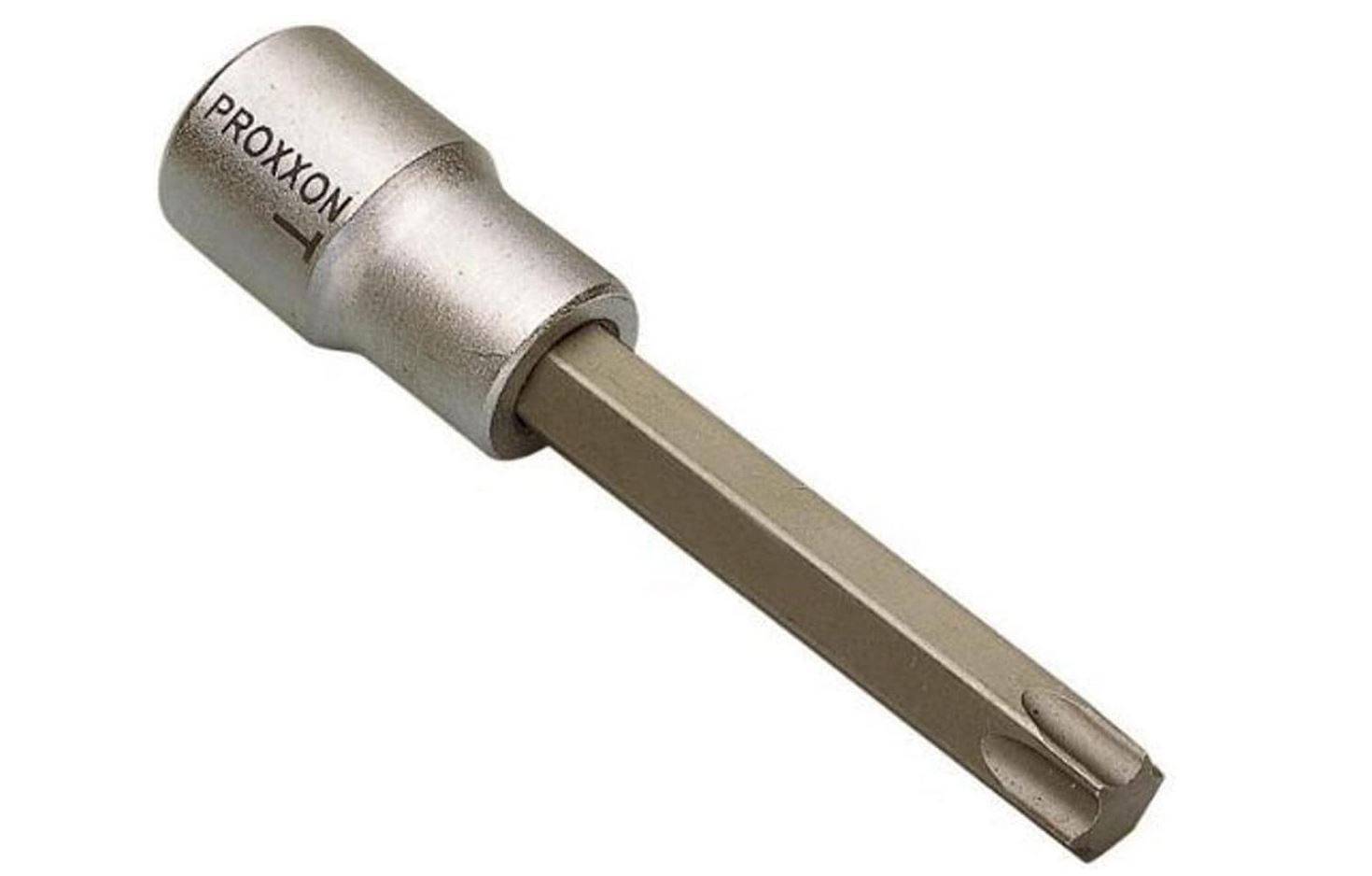

@Roadpower Du brauchst fĂŒr die Demontage/Montage auch nicht zwingend einen ganzen Werkzeugsatz, wenn Du nicht so viel schraubst.
Da tut es auch die einzeln zu kaufende, verlĂ€ngerte Nuss von Proxxon fĂŒr ein paar Euro (gibts in vielen BaumĂ€rkten) die Du in eine handelsĂŒbliche 1/2"-Knarre steckst:
Symbolfoto - es muss ein T50 sein!

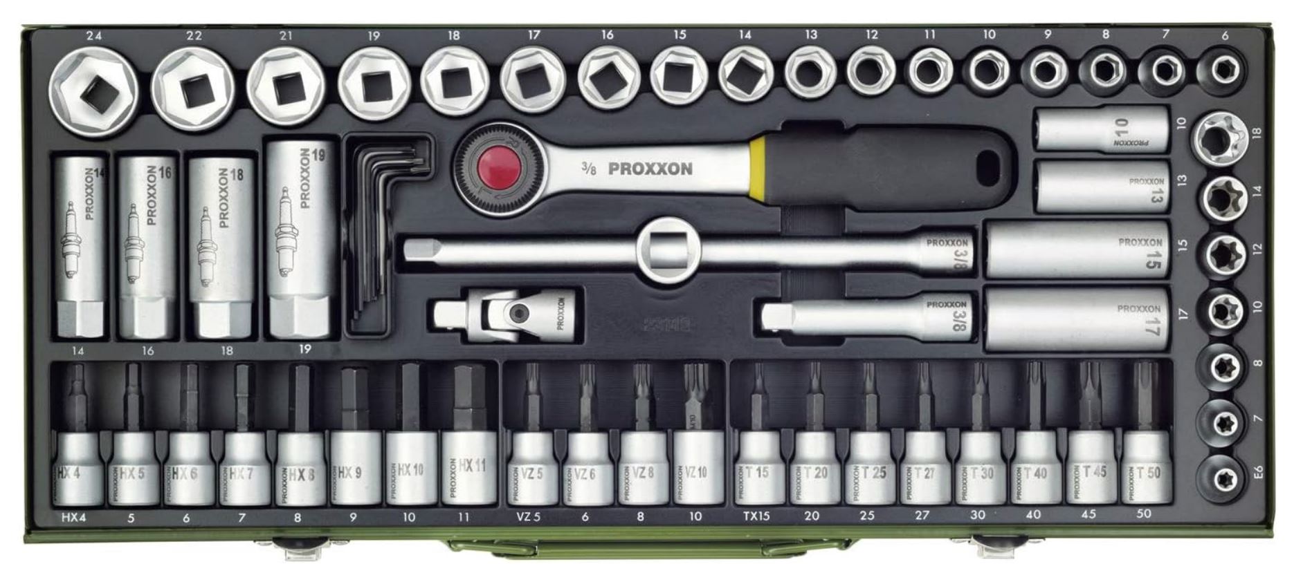

WĂ€re das nicht ein Set, dass mir hier und grundsĂ€tzlich helfen wĂŒrde?
Will auch in Zukunft das ein oder andere mal selbst machen:
Proxxon:
Anhang anzeigen 678363Anhang anzeigen 678363
GrundsĂ€tzlich ja, allerdings solltest du diesen Satz in 1/2" kaufen, damit du auch die grĂ¶ĂŸeren StecknĂŒsse abgedeckt hast.
Proxxon Komplettsatz mit 1/4 Zoll - und 1/2 Zoll -Ratsche, 56-teilig - 23040
Proxxon TX-SteckschlĂŒssel-Spezialsatz, 24-teilig - 23102

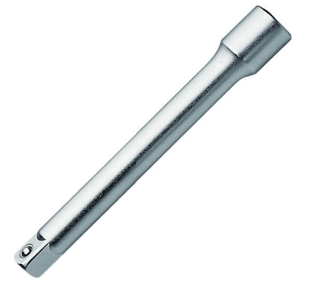

Ich habe zu Hause einen ausziehbaren RadmutterschlĂŒssel. Durch die VerlĂ€ngerung sollte genug Kraft verfĂŒgbar sein, um die Schrauben zu lösen. Meiner laienhaften Meinung nach mĂŒsste der Anschluß hier 1/2 sein.
Wenn ich mir dazu eine Proxxon VerlÀngerung auch 1/2 zulege:
Sowie einen Proxxon Torx 50 1/2
sollte ich die 5 Schrauben am Hinterrad lösen können.

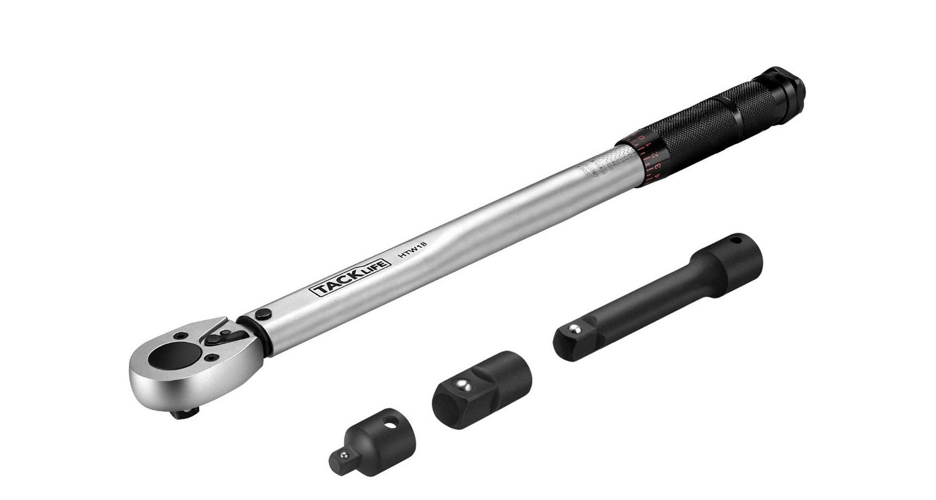

FĂŒr den Anzug nach Wiedereinbau besitze ich diesen DrehmomentschlĂŒssel (mit 1/4 - 3/8 - 1/2) AusĂ€tzen:
womit ich in Verbindng mit dem Torx 50 1/2 alles wieder befestigigen kann.

Das passt soweit alles, wie Du Dir das ausgedacht hast. Lediglich die VerlĂ€ngerung benötigst Du dann nicht, weil der abgewinkelte RadmutternschlĂŒssel und der verlĂ€ngerte Torx zusammen ausreichen um die Schraubenköpfe zu erreichen.

Hast Recht. Das könnte ohne VerlÀngerung ausreichen... :-)
