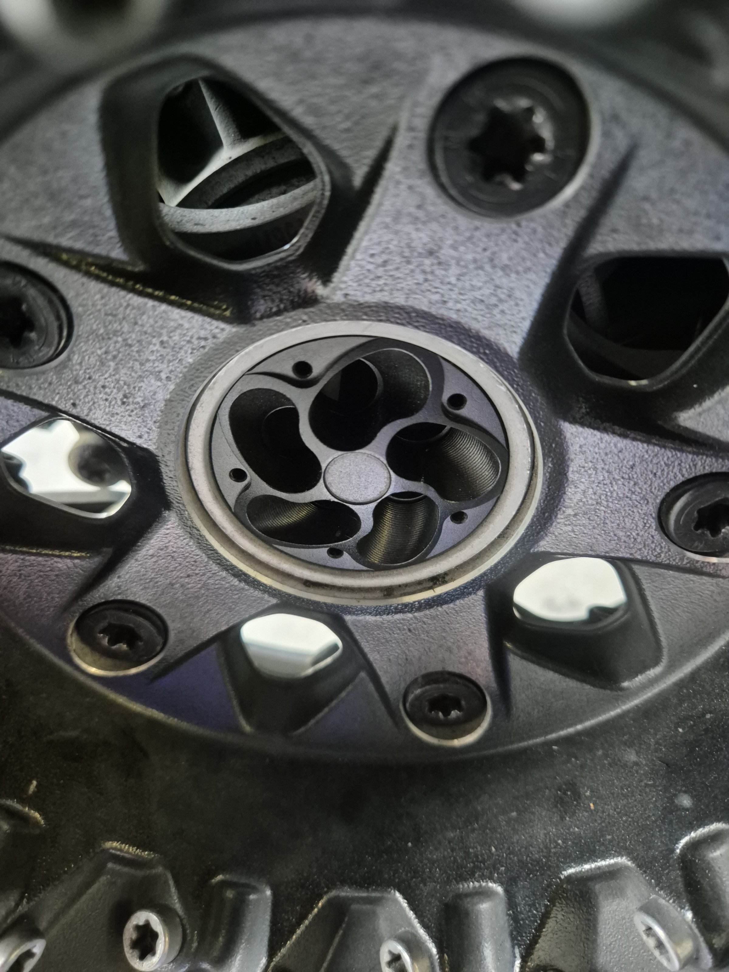

Ich habe heute Reifen wechseln lassen (örtlicher Reifenhändler) und Rad demontiert und wieder montiert.
War eigentlich kein Akt.
Nur mal zur Sicherheit :
Das Rad (die Schrauben) habe ich gleichmäßig mit 60 NM Drehmoment angezogen.
Das Rad sitzt aber nicht ganz bündig auf der Achse?
Sieht das bei euch auch so aus?

Neee...nich gut. Da ist auf der Rückseite irgendwo Dreck oder was anderes. Das muss, wenn auch nicht bündig, aber gleichmäßig aufliegen.
Also: Nochmal runter und nachschauen

Okay.
Wobei gleichmäßig ist es.....

Ich denke es liegt gleichmäßig auf.....nur auf dem Foto täuscht es :lalala:

Doch. Doch. Foto täuscht. Es liegt gleichmäßig auf und eiert auch nicht.
Ist halt nur nicht bündig.
Und ob das vorher so war, habe ich nicht mehr vor Augen.
Hab es zum ersten Mal gemacht.

"Gefühlt" ja.
Ist halt wenn man zum ersten Mal etwas Sicherheitsrelevantes macht, will man es genau wissen 🙏

Nur weil ich das auf dem Foto gesehen habe: Warum verschließt man (mehr oder weniger) die Hohlachse? Ich dachte immer, dass durch die hohle Achse auch Wärme abgeführt wird, was beim Verschließen gestört wird - aber ggf. täusche ich mich auch (ich weiß nicht mehr, wo ich die Info her habe).

Diese "Verschlüsse" haben Öffnungen. Sind also nicht verschlossen.
Da wüsste ich nicht wo Wärme herkommen, oder nicht weg kann.

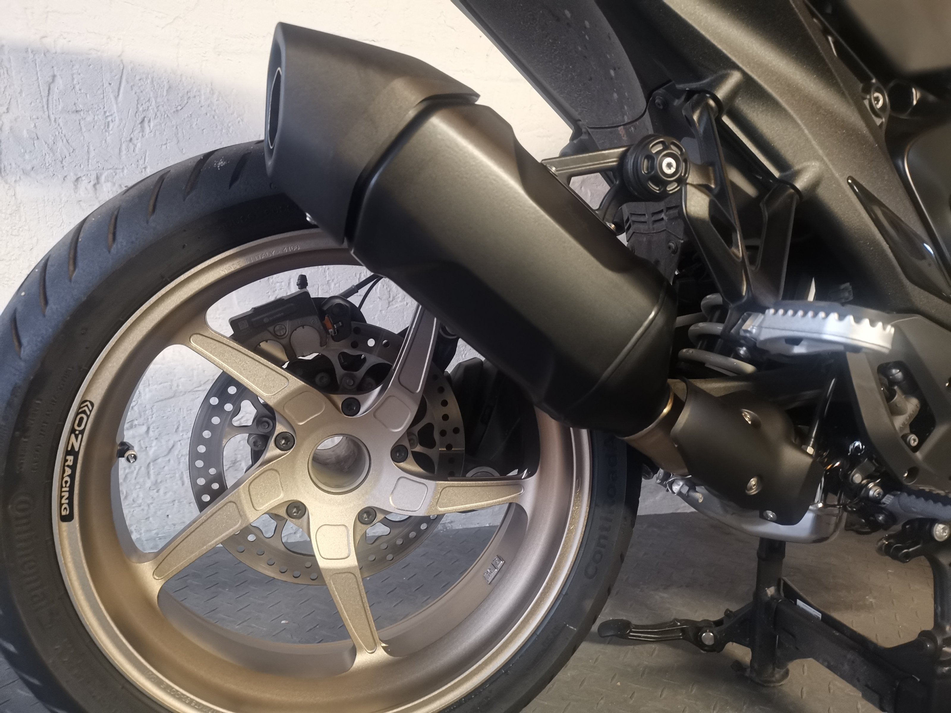

Sieht für mich auch irgendwie komisch aus. Hast du die Schrauben überkreuz angezogen? Zunächst das Rad auf die Nabe gedrückt und die Schrauben (zumindest zwei gegenüber) erstmal von Hand angeschraubt, so dass das Rad kein radiales Spiel mehr hat.

Eigentlich genau so.
Die 5 Schrauben zunächst mit der Hand angeschraubt. Dann mit Ratsche über Kreuz, dann mit Drehmoment nachgezogen.
Wenn jemand mal an seinem Mopped ist, kann er ja mal schauen wie es bei euch aussieht.

Alles richtig gemacht...👍 siehst du oben mein Bild nicht ???

Am Handy gerade erst 🙏
Und bei dir sieht es ja tatsächlich genauso aus.
Ich denke wenn "der Spalt" gleichmäßig ist, ist alles für 🙏

Bei mir sieht es so aus. Hat mich auch das erste Mal irritiert. Ist seit letztem wechsel ca. 2000km so gelaufen.
