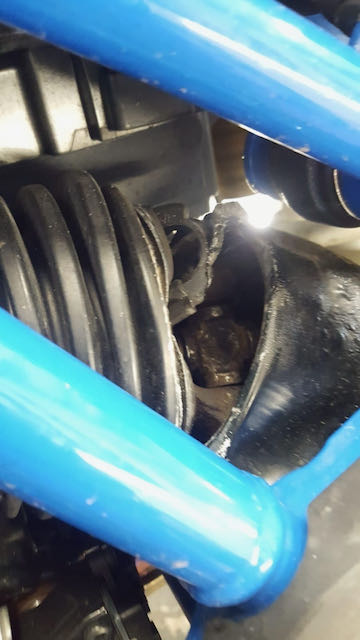

Am 17.05. sind wir nachmittags zum Händler gefahren, wo wir zwar freundlich aber doch mit etwas Verwunderung begrüßt wurden (warum steht die Rallye auf dem Hof?). Man hatte uns schon im Laufe des Tages versucht telefonisch zu erreichen, was aber aber aus beruflichen Gründen unsererseits nicht möglich war...
Nach Schilderung der Ereignisse und gemeinsamer "Begutachtung" der GS konnte der Fehler eindeutig nachvollzogen werden... GS lässt sich 20 cm schieben - blockiert - nach vorwärts/rückwärts-ruckeln wieder 20 cm - blockiert erneut... Motor lässt sich bei gezogener Kupplung wie gewohnt starten und dreht frei sowie ohne ungewöhnliche Geräusche oder Rauchentwicklung.

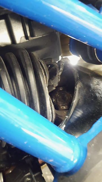

Durch die Geräuschentwicklung bei den Schiebeversuchen war sehr schnell der Kardan als Verursacher festgestellt, was sich nach Öffnen des oberen Faltenbalges und den dort herausfallenden Teilen auch eindeutig verifizieren liess...

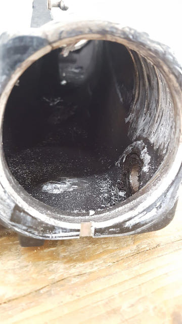

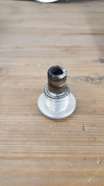

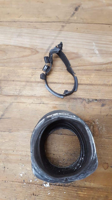

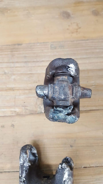

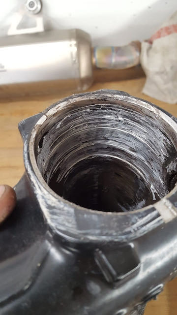

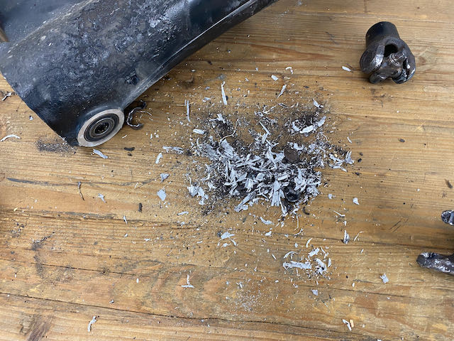

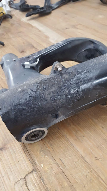

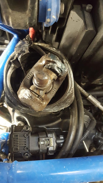

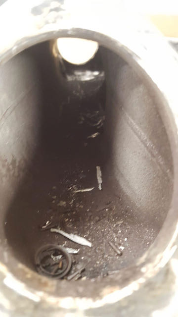

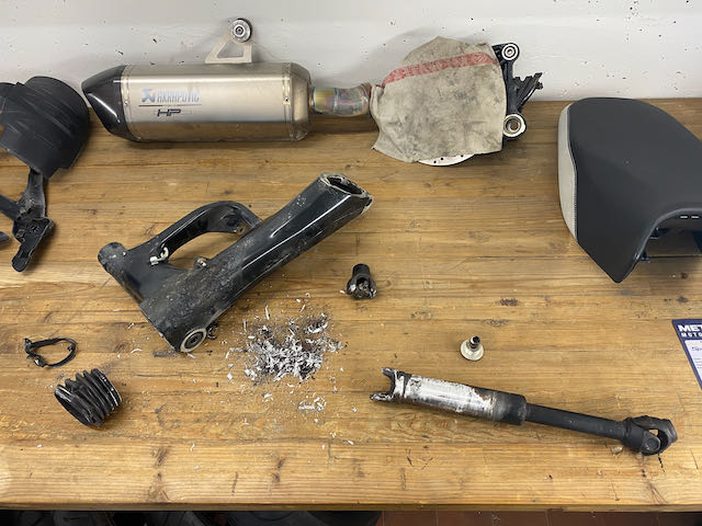

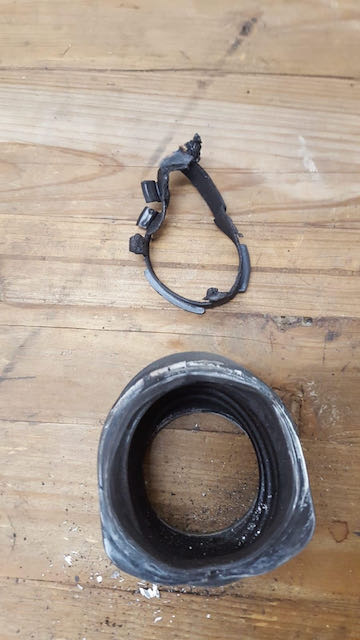

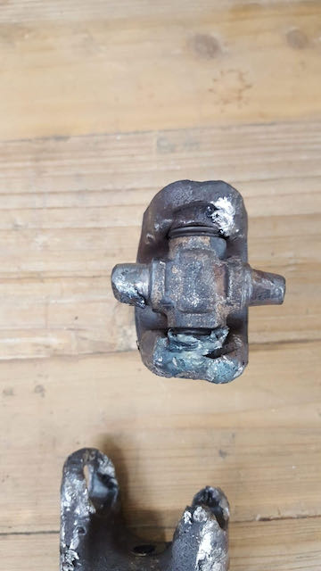

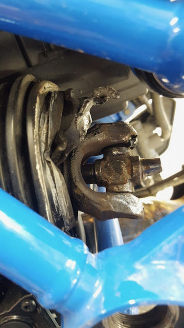

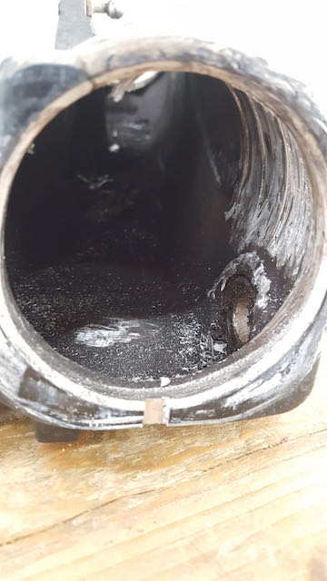

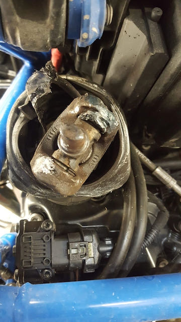

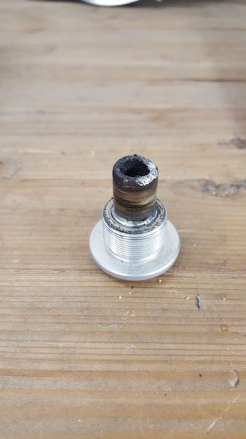

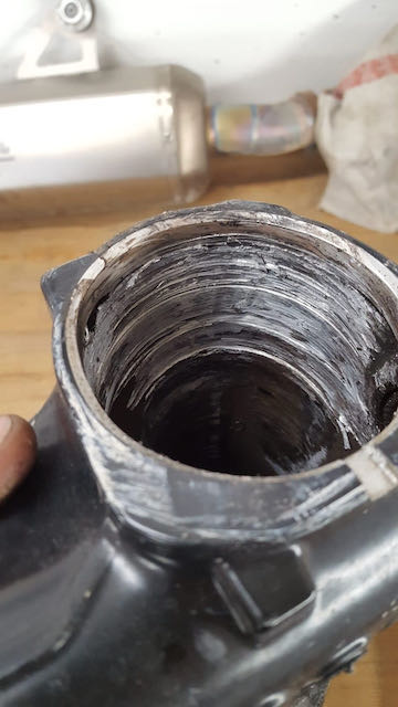

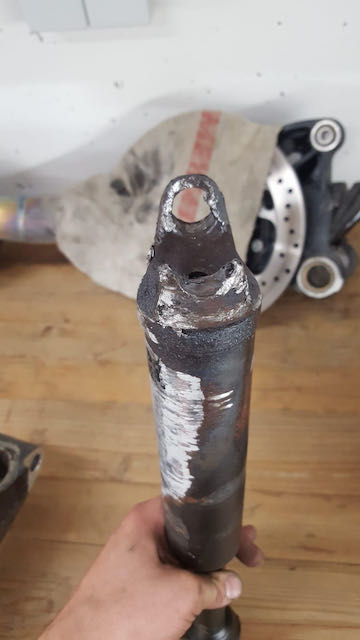

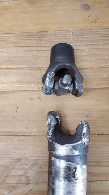

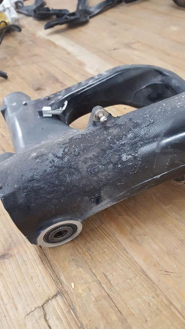

Zum eigentlichen Schaden:
durch den Bruch eines "Auges" der Kardanwelle am oberen Kreuzgelenk hat sich dieses im Kardangehäuse verkantet bzw. an diesem geschliffen und so für die zeitweise Blockade des Hinterrades gesorgt.
Durch das Schleifen der Kardanwelle im Gehäuse haben sich Temperaturen von mehreren 100 Grad ergeben und dazu geführt dass der Lack vom Kardantunnel abgebrannt ist und auch das Kunststoffgelenk der ESA-Anlenkung hatte deutliche Spuren der Hitze "abbekommen". Hierdurch dürfte auch die wahrgenommene Rauchentwicklung nach Stillstand begründet sein.

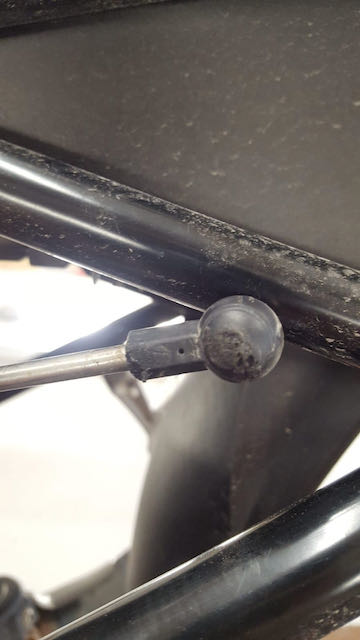

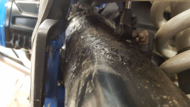

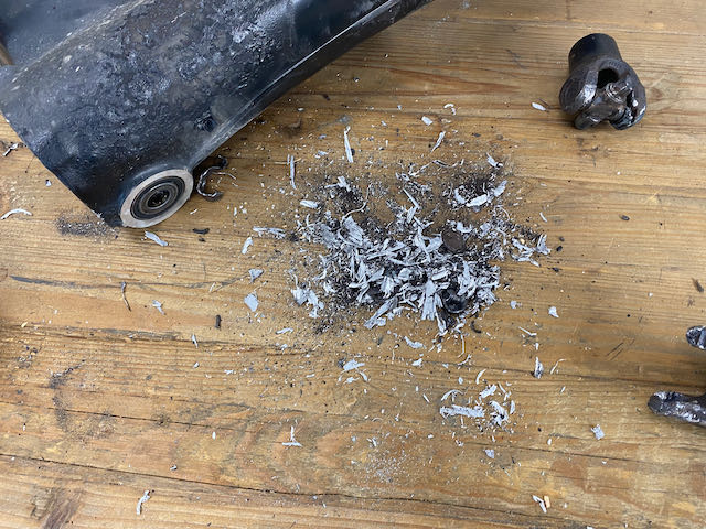

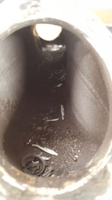

PS. die "Schadenbilder" möchte ich euch natürlich informativ zur Verfügung stellen...
Anhang anzeigen 417456 Anhang anzeigen 417457 Anhang anzeigen 417458 Anhang anzeigen 417459 Anhang anzeigen 417460 Anhang anzeigen 417461 Anhang anzeigen 417462 Anhang anzeigen 417463 Anhang anzeigen 417464 Anhang anzeigen 417465 Anhang anzeigen 417466 Anhang anzeigen 417467 Anhang anzeigen 417468 Anhang anzeigen 417469 Anhang anzeigen 417470
