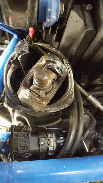

passend zur beginnenden "Schönwetterfront" haben wir gestern unsere "Pepsi" wiederbekommen. Auch wenn wir niemandem ein vergleichbares Erlebnis wünschen, möchten wir euch doch über unsere Erkenntnisse und Erfahrungen informieren...
Am 17.05. sind wir nachmittags zum Händler gefahren, wo wir zwar freundlich aber doch mit etwas Verwunderung begrüßt wurden (warum steht die Rallye auf dem Hof?). Man hatte uns schon im Laufe des Tages versucht telefonisch zu erreichen, was aber aber aus beruflichen Gründen unsererseits nicht möglich war...

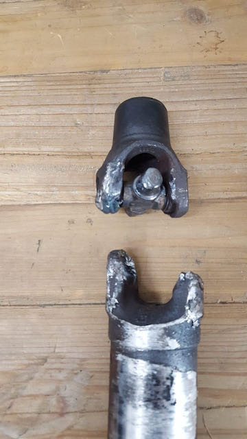

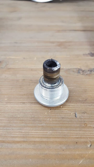

Nach Schilderung der Ereignisse und gemeinsamer "Begutachtung" der GS konnte der Fehler eindeutig nachvollzogen werden... GS lässt sich 20 cm schieben - blockiert - nach vorwärts/rückwärts-ruckeln wieder 20 cm - blockiert erneut... Motor lässt sich bei gezogener Kupplung wie gewohnt starten und dreht frei sowie ohne ungewöhnliche Geräusche oder Rauchentwicklung.
Durch die Geräuschentwicklung bei den Schiebeversuchen war sehr schnell der Kardan als Verursacher festgestellt, was sich nach Öffnen des oberen Faltenbalges und den dort herausfallenden Teilen auch eindeutig verifizieren liess...
Durch das vernünftig verlaufende Gespräch haben wir uns entschieden, die GS zur Demontage und Fehlersuche beim Händler zu lassen. Ja... wir haben gewusst, dass wir hierdurch die "Handlungshoheit" aus der Hand gegeben haben, jedoch war auch das Thema Gewährleistung auf beiden Seiten unstrittig und wir an einer schnellen und vernünftigen Lösung interessiert. Daher haben wir uns von unserem gesunden Menschenverstand leiten lassen - und wurden letztendlich auch nicht enttäuscht...
Wir wurden durch unseren Händler regelmäßig telefonisch über den aktuellen Erkenntnisstand informiert und hatten auch jederzeit Zugang zu unserer GS um den Schaden und die erfolgten Arbeiten nachvollziehen zu können (was wir auch mehrfach genutzt haben). Auch die Bilder der beschädigten Teile wurden uns zur Verfügung gestellt und wir wurden regelmäßig über den aktuellen Stand der Abstimmungen zwischen Händler und BMW informiert - für uns eine vorbildliche und transparente Handlungsweise des Händlers, der uns zudem jederzeit und mehrfach ein Ersatzfahrzeug zugesagt hat - durch das miese Pfingstwetter haben wir allerdings freiwillig darauf verzichtet...

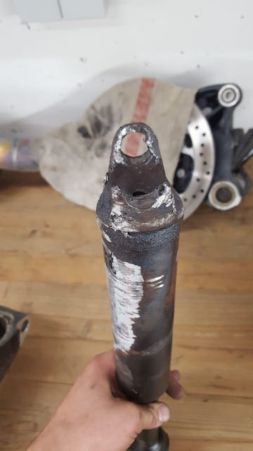

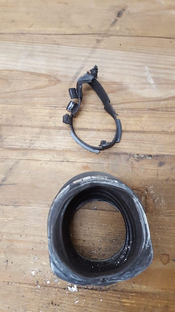

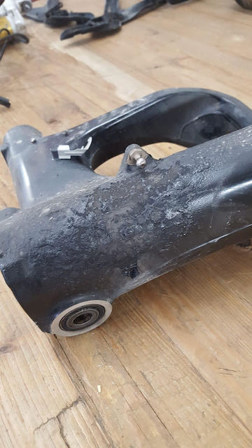

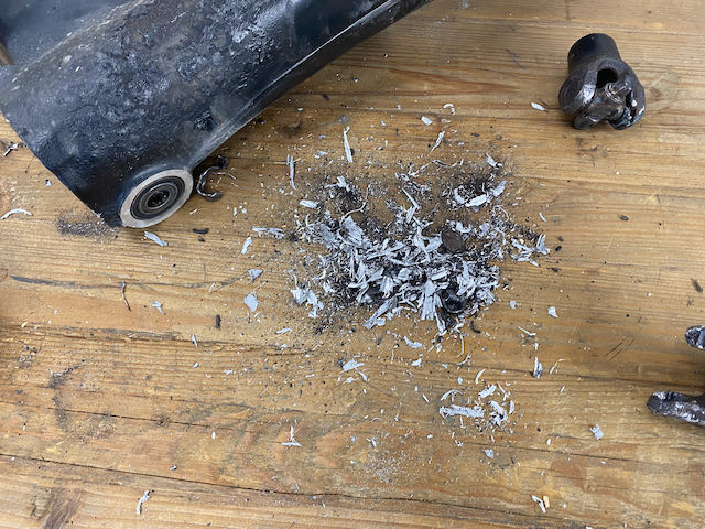

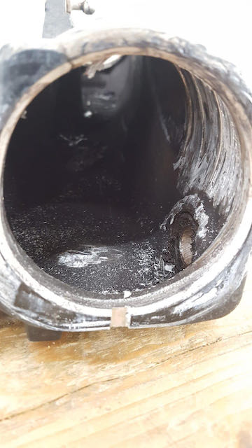

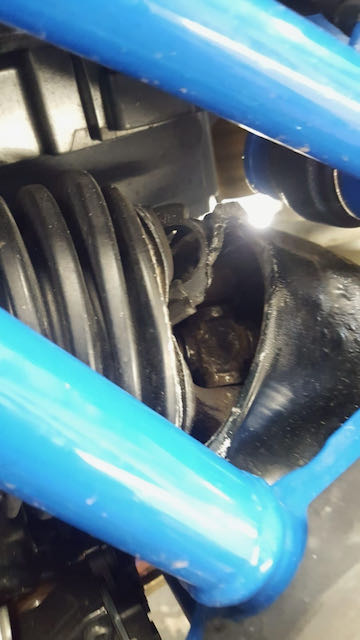

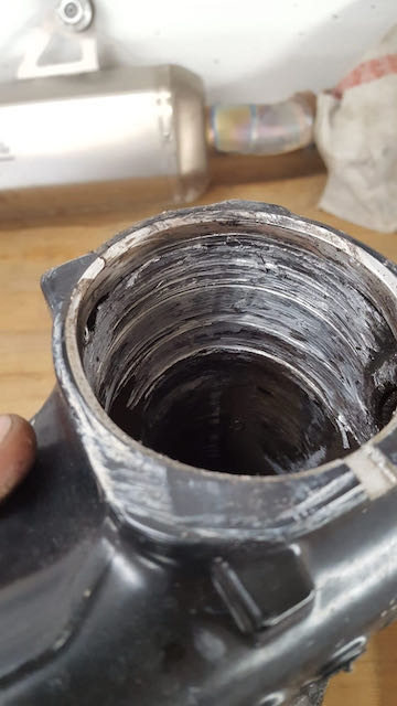

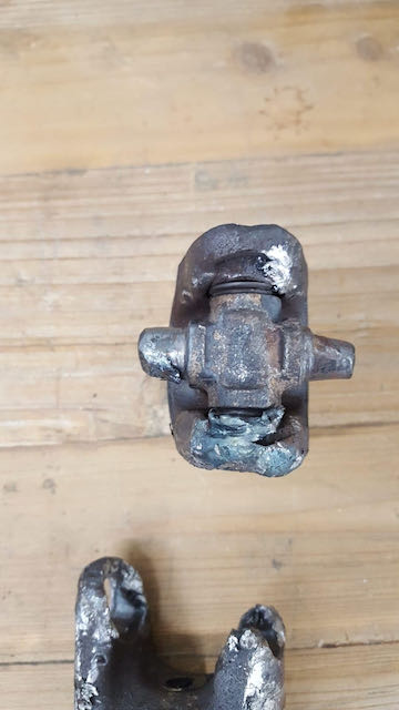

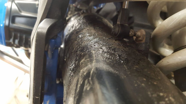

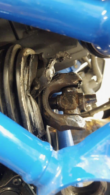

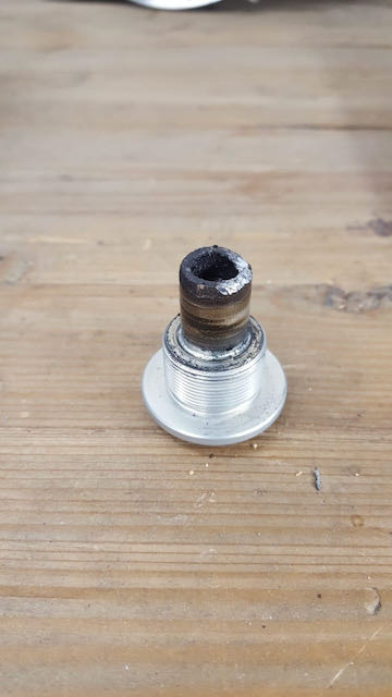

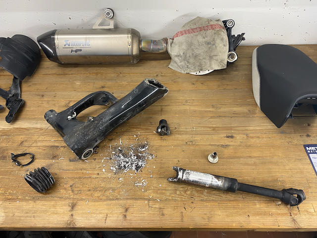

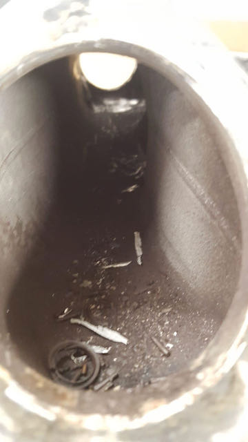

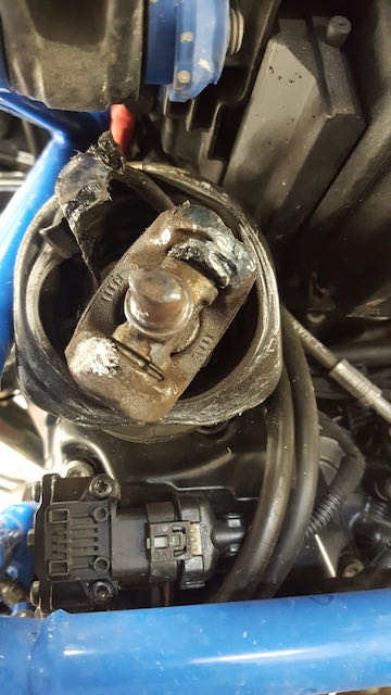

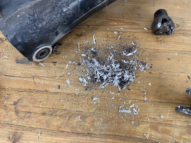

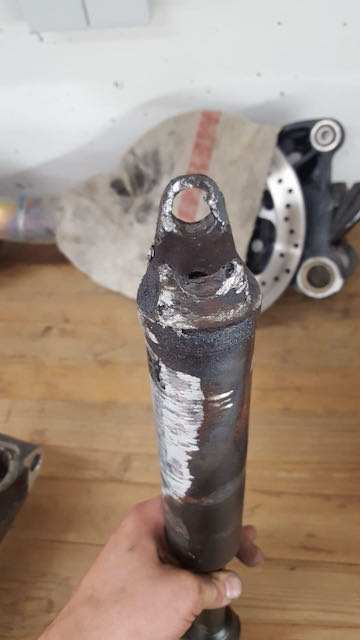

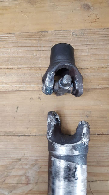

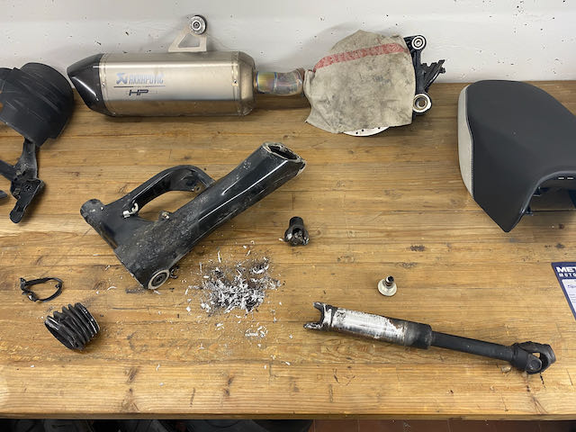

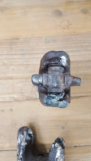

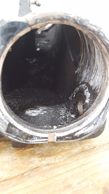

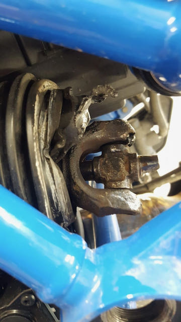

Zum eigentlichen Schaden:

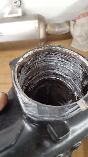

durch den Bruch eines "Auges" der Kardanwelle am oberen Kreuzgelenk hat sich dieses im Kardangehäuse verkantet bzw. an diesem geschliffen und so für die zeitweise Blockade des Hinterrades gesorgt.
Durch das Schleifen der Kardanwelle im Gehäuse haben sich Temperaturen von mehreren 100 Grad ergeben und dazu geführt dass der Lack vom Kardantunnel abgebrannt ist und auch das Kunststoffgelenk der ESA-Anlenkung hatte deutliche Spuren der Hitze "abbekommen". Hierdurch dürfte auch die wahrgenommene Rauchentwicklung nach Stillstand begründet sein.

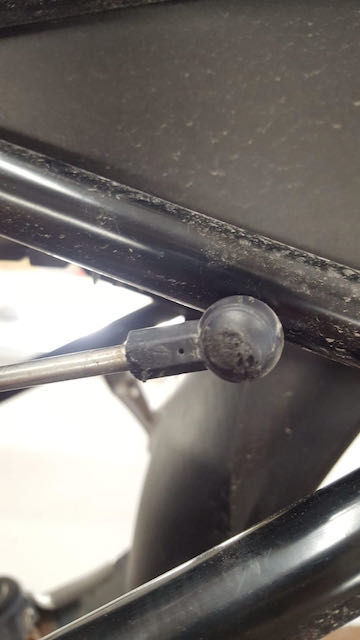

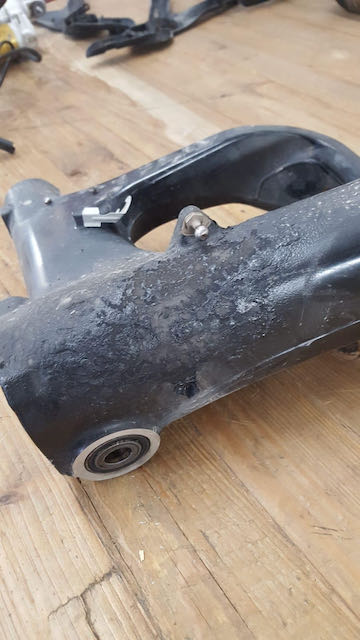

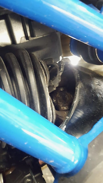

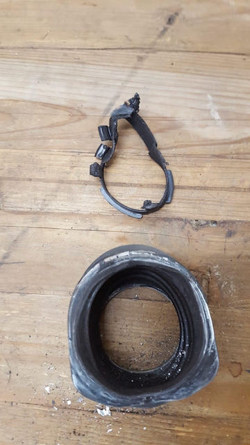

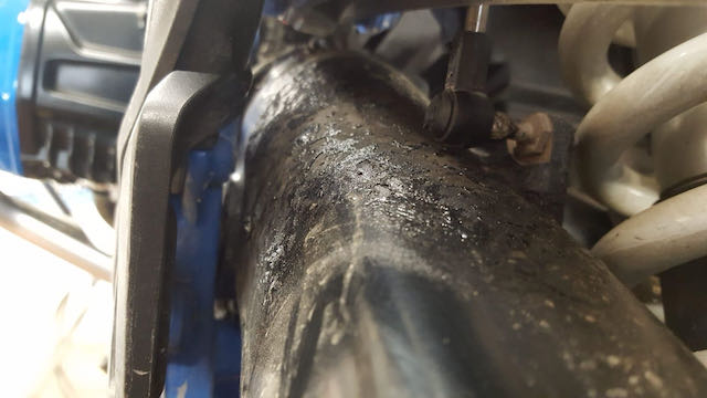

PS. die "Schadenbilder" möchte ich euch natürlich informativ zur Verfügung stellen...

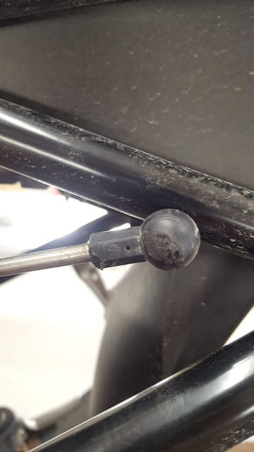

Kardanbruch 2.jpeg Kardanbruch 3.jpeg Kardanbruch 4.jpeg Kardanbruch 5.jpeg Kardanbruch 6.jpeg Kardanbruch 7.jpeg Kardanbruch 8.jpeg Kardanbruch 9.jpeg Kardanbruch 10.jpeg Kardanbruch 11.jpeg Kardanbruch 12.jpeg Kardanbruch 13.jpeg Kardanbruch 14.jpeg Kardanbruch 15.jpeg Kardanbruch 16.jpeg

Da habt Ihr aber einen aufmerksamen Schutzengel gehabt. Zunächst einmal vielen Dank für Deine ausführlichen Beschreibung und Bilderdokumentation. Glückwunsch auch das Euer Händler oder Werkstattpersonal mit hoher Kompetenz, sich auch bei BMW für eine weiterführende Kostenübernahme und Schadensregulierung eingesetzt hat, dass ein solches gravierendes Schadensereignis auch Fachleute einer Werkstatt nicht vorhersehen können, aber dennoch praktisch und einvernehmlich reguliert werden kann.
Wenn ein geschmiedetes Kreuzgelenk so stark deformiert und ein geschmiedetes Kardangelenkgabel aus Gusseisen sprengt, dann kann sich ein Fachmann oder ambitionierter Laie vorstellen welche hohen Kräfte hier am Start waren. (Materialfehler!?)
