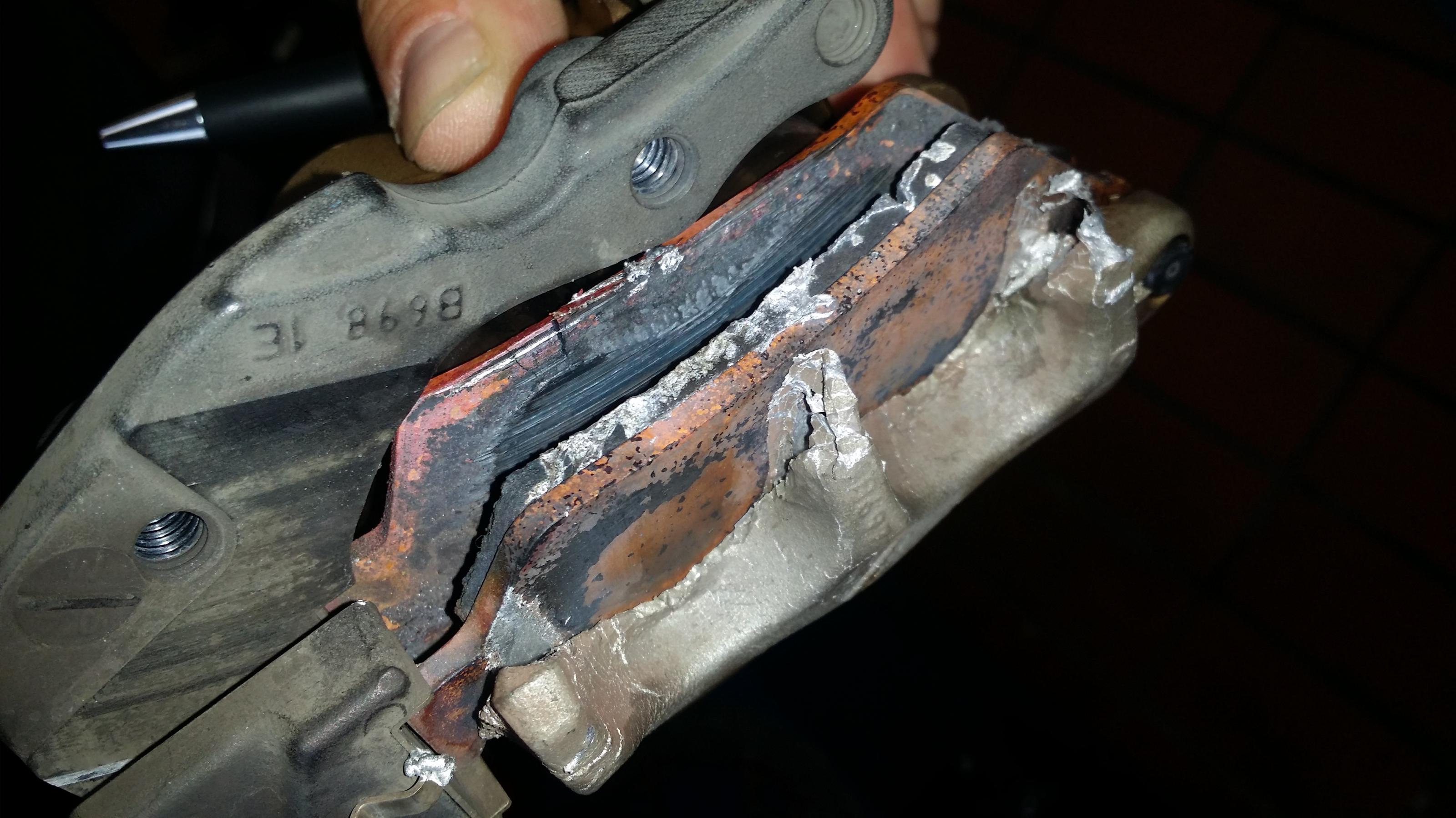

Endbericht:
soeben moped geholt. Ursache war lt. bmw das bekannte fehlende spiel beim fußbremshebel, das der vorbesitzer offenbar verstellt hatte.
(dass BMW das vor der Übergabe nicht bemerkt hat, lass ich mal so stehen)
tatsächlich wird das Bremslicht über den Druck im System ausgelöst, d.h. offenbar ist die bremse angelegen, ich konnte wahrscheinlich die neue hohe PS leistung nicht genug einschätzen und mir ist eben nichts aufgefallen.
ergo beginnt irgendwann das BL aufzuleuchten, der druck wird langsam immer mehr und die geschichte nimmt das beschriebene ende. samt geschmolzenen bremssattel, siehe foto
und die moral von der geschicht´: wenn ihr einen LC fahrer mit zu lange leuchtenden Bremslicht vor euch habt......haltet den burschen auf!

wegen dem merken müssen oder nichtmerken:
schaut mal am foto die beläge an...eine seite quasi neu, die andere seite weg...
da liegt dann nicht soviel druck an auf der scheibe..die schleift sich halt (wahrscheinlich auch durchs mitbremsen mit der vorderen ) langsam ab und wird heiss dabei.
zumindest! nur halbe (wenn überhaupt) bremswirkung, die spürbar wäre

Endbericht:
Sieht so aus. Das wäre dann aber nicht normal, oder die 'schwimmende Aufhängung' des Sattels ist durch die Hitze fest gegangen und dann hats nur noch Druck übrr due Kolbenseite gegeben

ich antworte noch mal auf meine eigene erklärung mit zusatzinfo, die wichtig erscheint:
lt. werkstatt wird durch das fehlende spiel im fußhebel auch der rückfluss der sich beim heißwerden ausdehnenden bremsflüssigkeit in den ausgleichsbehälter verhindert, da wird offenbar irgendein ventil blockiert, darum drückts dann halt immer mehr auf den kolben.
spannend, was für auswirkung so eine kleine ursache haben kann
Gast14416
Die Beläge hätten sich - bei gängiger Lagerung des Sattels - auf beiden Seiten mehr oder weniger gleich abnutzen müssen. Mit und ohne Fehleinstellung am Bremspedal.
Was wurde denn alles getauscht? Bremszange komplett mit Belägen und Scheibe?
