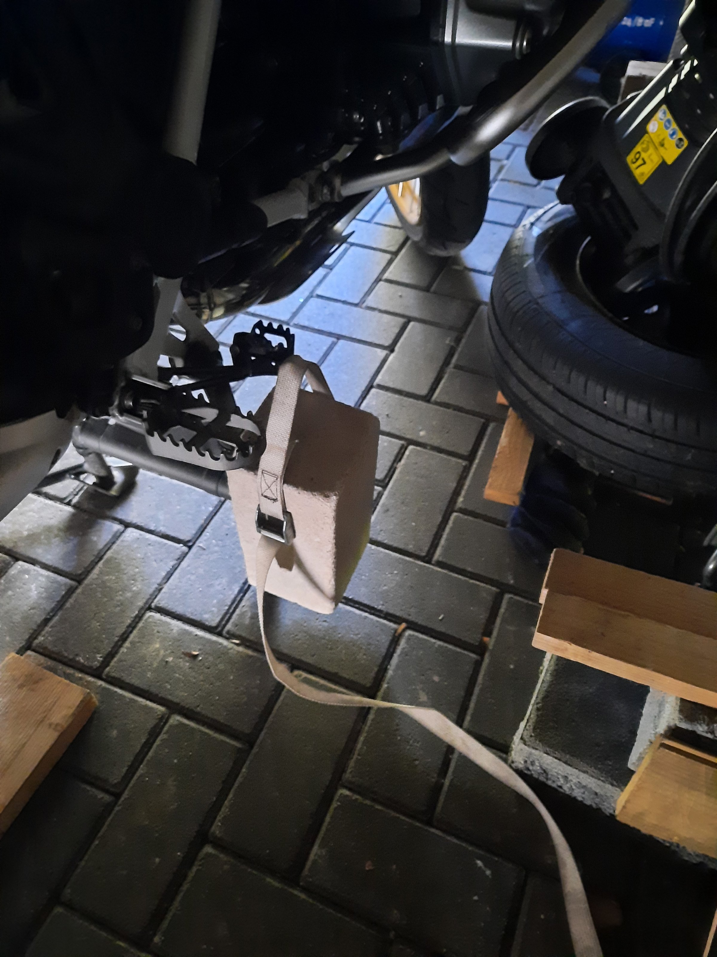

Hatte ich schon verbaut! Erfolgloses Unterfangen leider. Der Stein bedeutet weniger Aufwand und kein
Geschmadder mit der BF. Bedingung ist eben, es muss Kalksandstein sein!
...und im Tankrucksack stört er auch nicht.

Alter Schwede... Da hätte ich ja Angst, dass mir da was kaputt geht, wenn da immer wieder 10 kg dranhängen...

wenn es Nachts in der Garage Patsch macht, ist der Gummibremsschlauch geplatzt.. haha:bounce:
