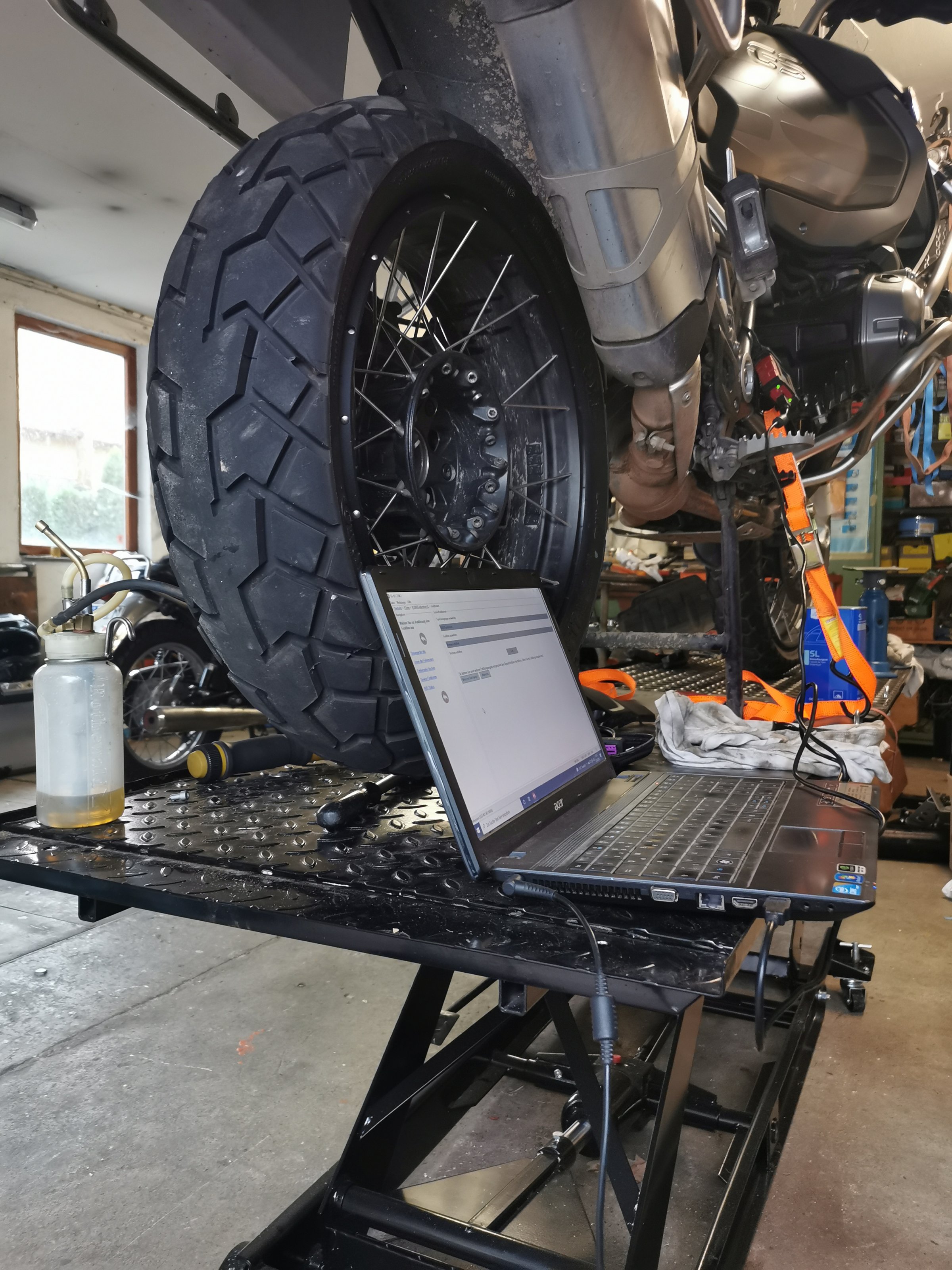

Hallo zusammen,
ich habe bereits die dritte LC, die das Problem mit der Hinterradbremse hat.
(2013, 2016, 2018) Die Werkstatt hat das bei keiner in den Griff bekommen. Nach
jeder Inspektion war nach kurzer Zeit schon wieder der Pedalweg sonstwo.
Seit ich den ABS-Druckmodulator hinten ebenfalls entlĂŒfte, hĂ€lt das
Ganze zumindest ein paar Monate. Das scheint auch kein Problem
von Brembo zu sein bzw. am Sattel zu liegen, sonst wÀre es mit Hayes wohl
weg gewesen.
Auch sollte man dringend seine hinteren Goodridge Stahlflexleitung auf Flecken unter der
Ummantelung untersuchen.
