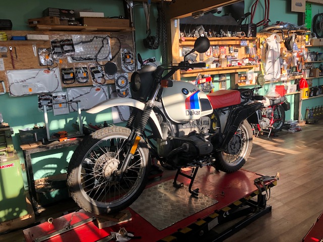

Hallo zusammen,
mein Metzeler Sahara 3, 120/80 ist durch. Jetzt möchte ich gerne einen Anakee Wild aufziehen.
Frage: da ich auf Paris Dakar umgebaut habe ziehe ich in Erwägung, einen 130/80 aufzuziehen. Wieviel "grösser/ breiter/ dicker" ist der denn nun in der Wirklichkeit? der 120/80 etwa 96 mm hoch und 105 mm breit. Ein alter Hase meint auf den 2.5 Zoll Felgen ist der 120/80 mehr als breit genug.
Drum die Frage hier an die Forum-Gurus. Super genial wäre wenn einer von euch Fotos von einem 130/80 er Reifen posten könnte, ich finde nämlich weder im Netz noch im Forum hier irgend etwas gescheites.
