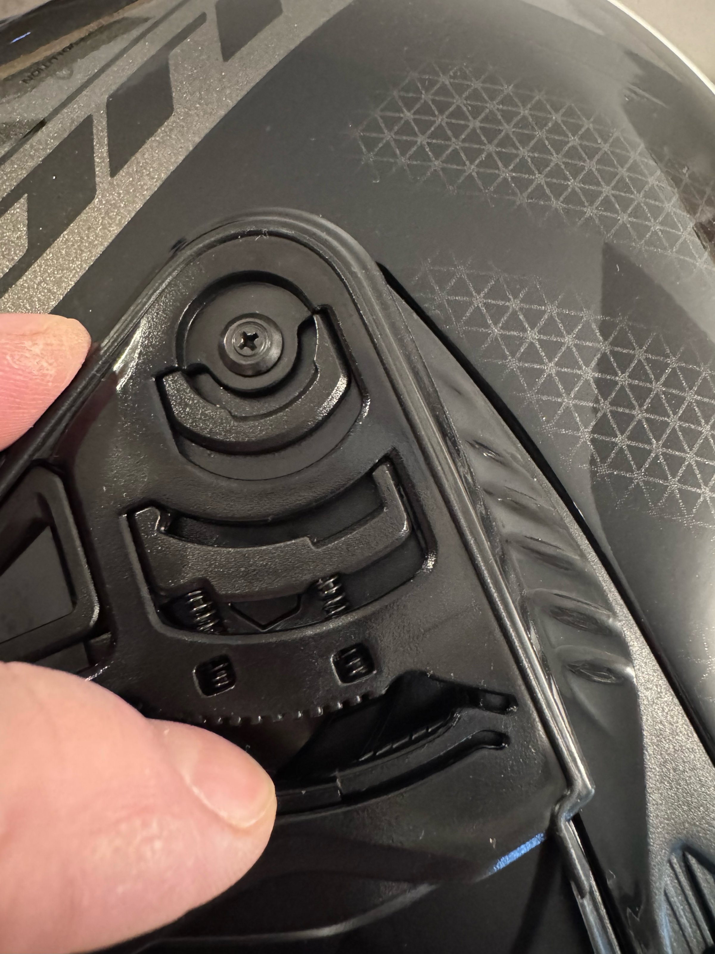

Hier mal ein Abbild zur aktuellen leichtgängigen Visiermechanik
Bin gespannt, ob jetzt auch mal Taten folgen und wie das dann abläuft

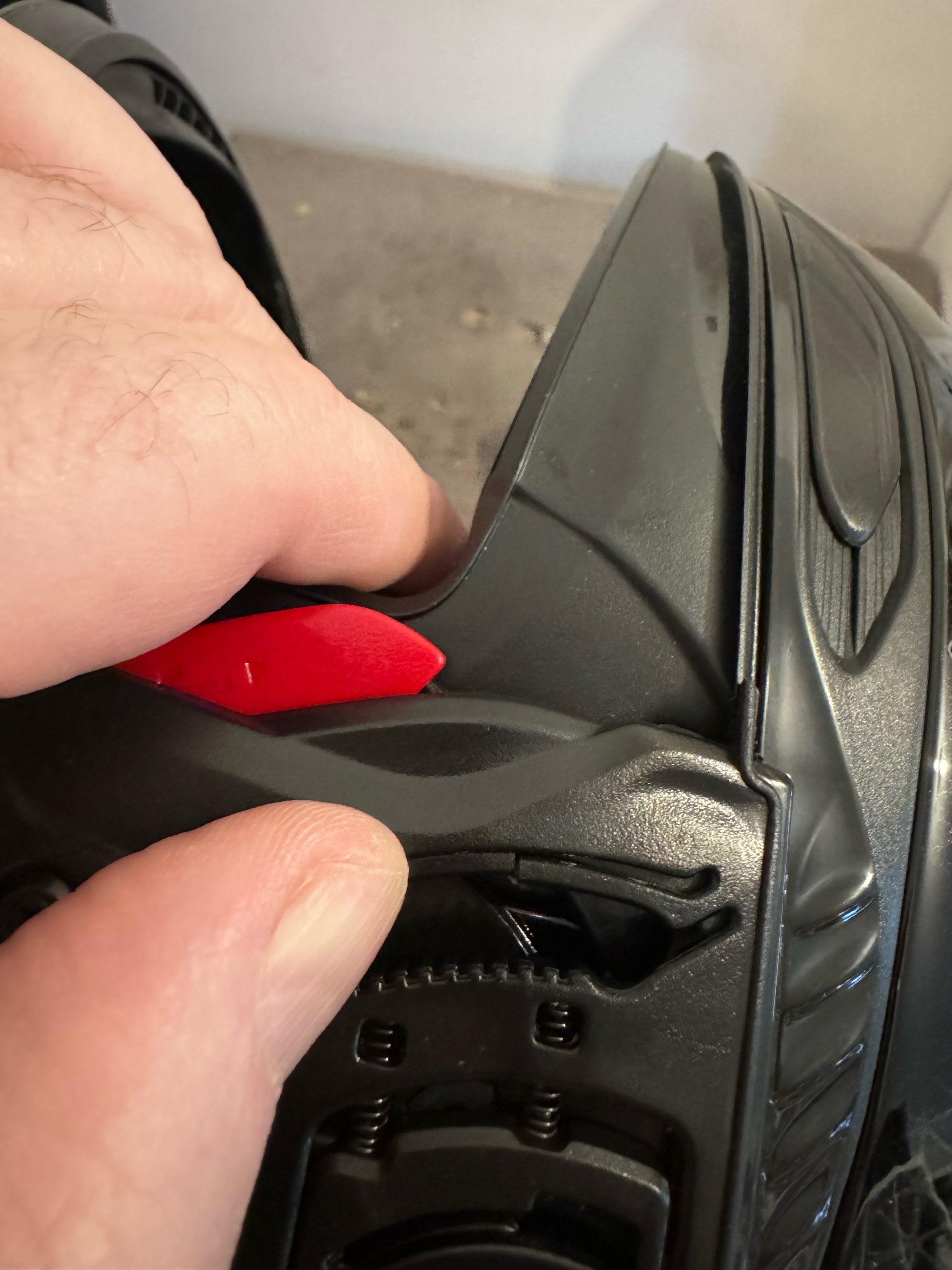

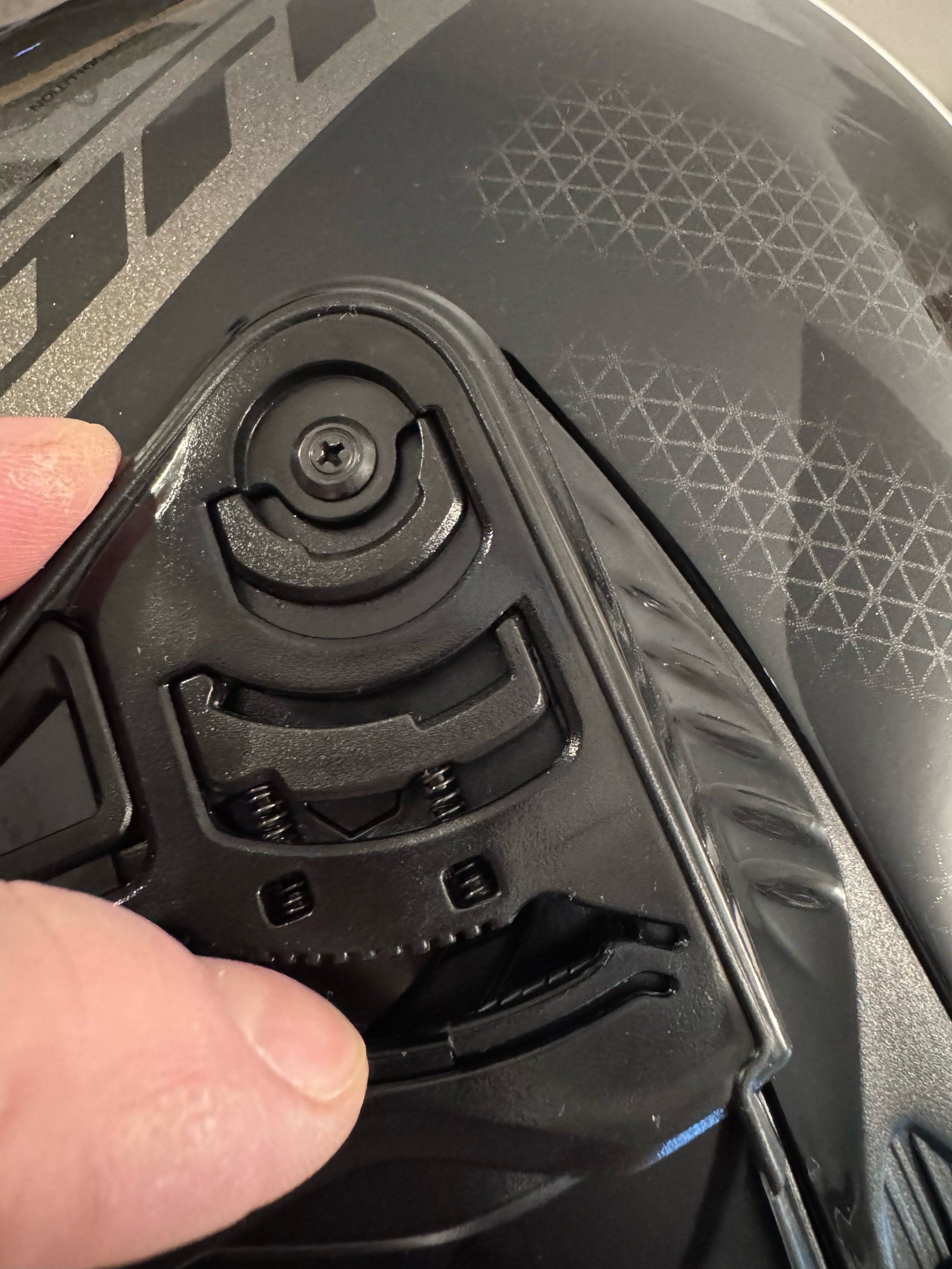

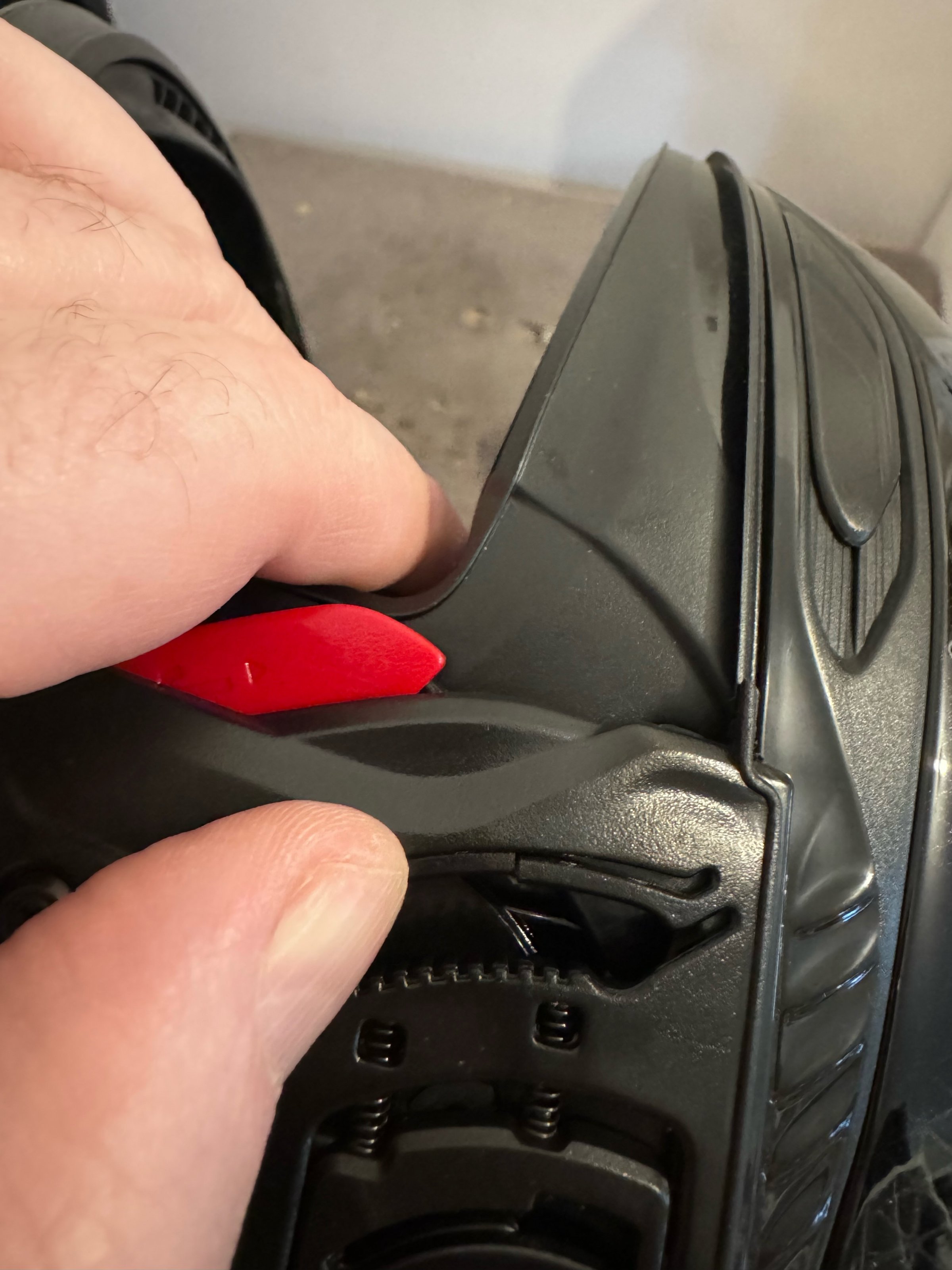

Hallo zusammen, meinen RPHA 91 fahre ich nun seid 2 Wochen, soweit bin ich mehr als zufrieden. Bis auf die leider leichtgängige Visiermechanik. Wenn man Gas gibt und dann das erstemal wie von Geisterhand das Visier zuklappt ist das schon erschreckend. Jetz wo ich es weis, ok. Dennoch hat es mich gestört. Nun habe ich mir selbst Abhilfe geschafft. An der Mechanik im Helm kann man nix ändern, zumindest ich nicht. Von einem Spetzl bekam ich den Tipp ein Blatt Papier in die Visierführung zulegen. Das gefiel mir aber nicht, jedoch hat es geholfen.
Das Visier hat 2 schwarze etwas konische Bauteile (Visierführung) diese sind mit dem Visier verschraubt. Von diesen habe ich mittels Schieblehre die Maße genommen, etwa 0,35mm oben und unten dazu gerechnet, in CAD gezeichnet und aus ABS gedruckt. Eine Testfahrt ergab, Visier bleibt beim Gas geben offen :) und ich bin zufrieden. Für mich die aktuell beste Lösung, eine Klärung durch HJC bleibt ja noch offen :(

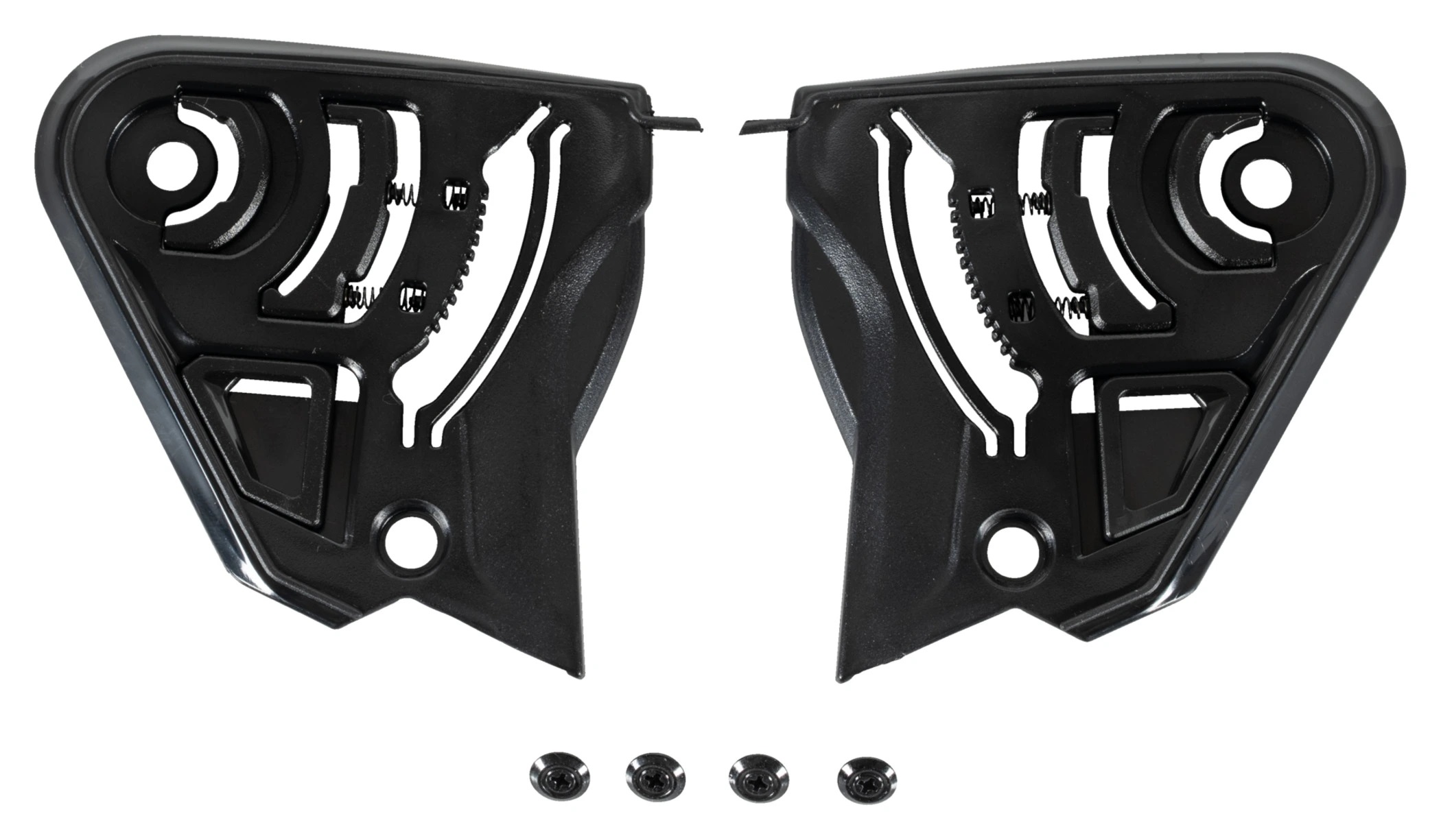

So .... die neue Visiermechanik ist da!
Sie kann über den Händler von HJC bezogen werden. Wird dann entweder zugeschickt od. vor Ort verbaut.
Kostenlos
