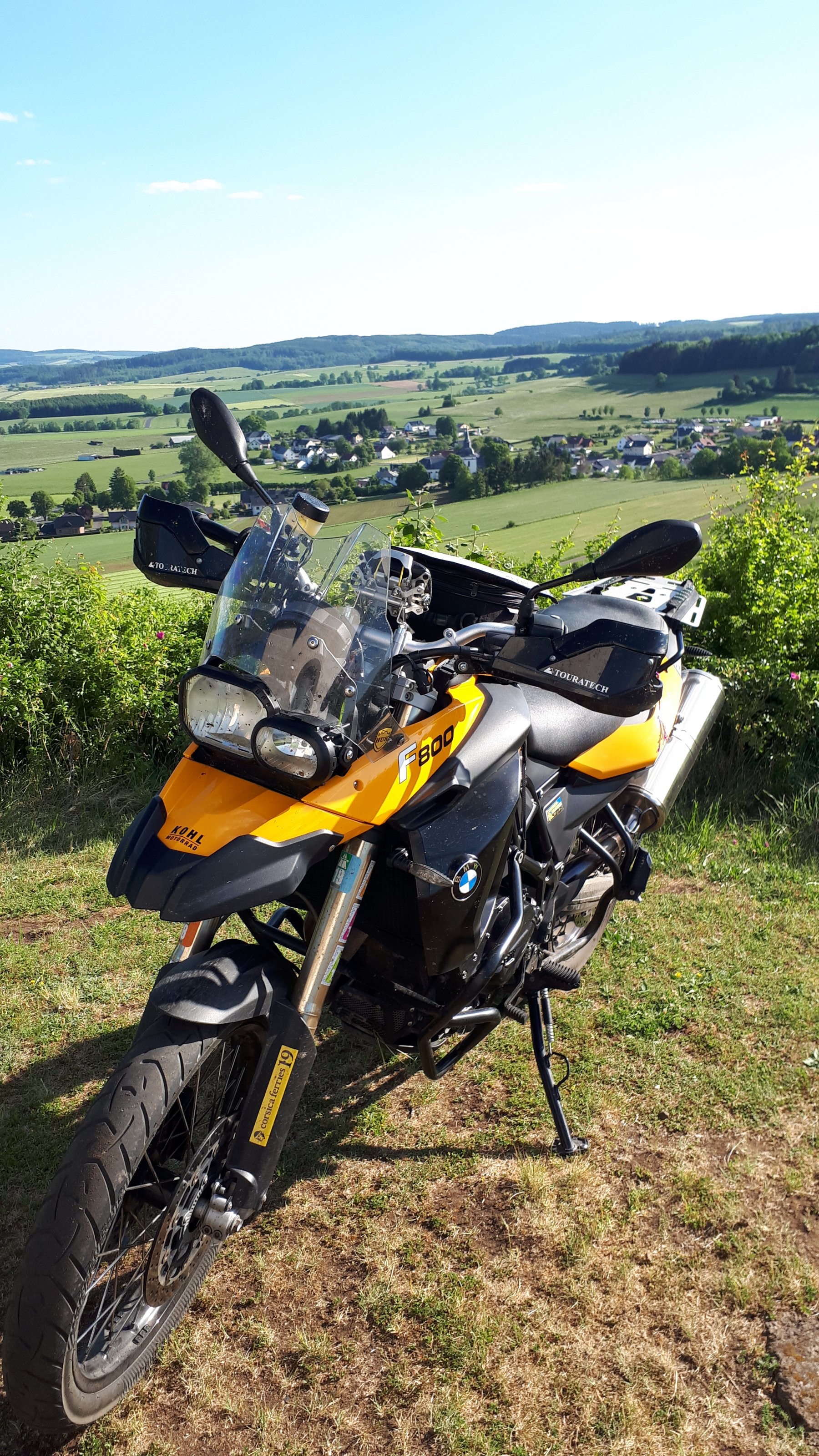

20200529_182200.jpgHallo, ich bin mit meiner "Hornisse", eine schwarz-gelbe F800 GS, von 2009 bis heute 99499 km gefahren. Eine große Sommerreise pro Jahr (3.000 - 5.000 km) und über das Jahr kleinere Touren. Außer Verschleissteilen gab es keine grossen Reparaturen bisher. Sie läuft wie ein Uhrwerk bisher und macht immer noch riesig Spaß.
Ich will im Sommer 2021 eine große Mittelmeerreise machen mit 20.000 bis 30.000 km. Hat jemand mit einer 800er mehr als 120.000 km geschafft und macht mir damit Mut für mein Vorhaben mit der Hornisse?

Ja, siehe meinen Beitrag weiter oben.
Der Motor sollte das locker mitmachen.
Aus meiner Erfahrung würde ich die Radlager penibel beim Reifenwechsel kontrollieren und das LKL checken. Außerdem würde ich einen Limastator evtl. inkl. Dichtmasse mitnehmen, falls dieser bei dir noch nicht gewechselt wurde bzw. der ausgetauschte Stator auch schon eine Laufleistung im kritischen Bereich hat.
