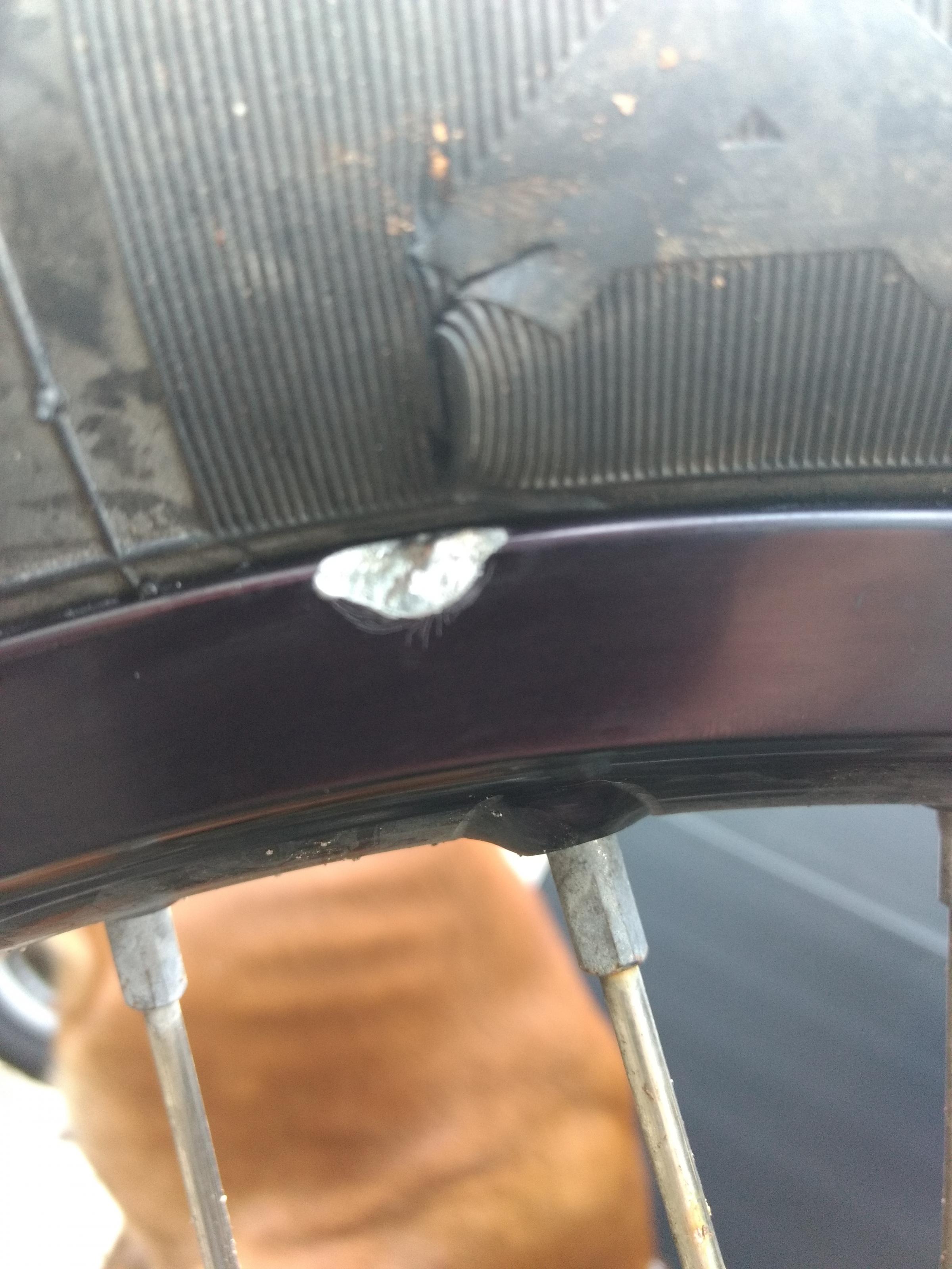

Das ist der Grund für Schlauchreifen.
Der Schnitt ging über die ganze Länge bis aufs Gewebe, ohne Schlauch hätte ich nicht weiterfahren können und hätte erstmal sehr blöd geschaut ;)
Aber in unserer Gegend mit ADAC und alle 2 Metern mit einer Werkstatt sind Schlauchreifen nicht so wichtig bzw bei einer 0815 Reifenpanne erstmal nervig. Sobald man am Arsch der Welt ist dreht sich das ganze, bzw man kann ja auch in einen Schlauchlosen zur Not einen Schlauch reinpfriemeln zum weiterfahren erstmal..

Eben: In eine Schlauchlosfelge kann ich zur Not auch einen Schlauch einziehen!
Mit einem Schlauchreifen fährt man bei einem Plattfuß keine mehrere hundert Meter bis unter die Brücke bei Regen, von der Kraftfahrstraße ohne Pannenstreifen runter, bis zur nächsten Laterne bei Dunkelheit usw wie mit einem Schlauchlosreifen! Denn dann schält es den Reifen (wenn kein Reifenhalter vorhanden) von der Felge und das Ventil am Schlauch wird abgerissen! Außerdem muss man das Rad ausbauen, den Reifen wenigstens auf einer Seite demontieren, um den Schlauch zum flicken herauszubekommen! Währenddessen flicke ich einen Schlauchlosreifen ohne Werkzeug ganz entspannt in 5 Minuten!
Ich hatte schon einige Plattfüße -nicht nur in Europa-, mit und ohne Schlauch; ich weiß wovon ich rede! Aber das können wir gerne mal persönlich besprechen :) !!
