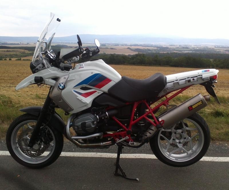

ich habe heute von 10.00h - 14.00h die GS umgefelgt...
1. Räder GS raus
2. Auspuff GS ab
3. Bremsscheiben vorne GS ab
4. Bremsscheiben vorne an ST felgen an
5. Bremssättel GS 1mm zur Beruhigung beschleifen ( Wäre aber auch so gegangen ) + nachlackieren mit Ofenlack.
6. Hauptständer beschneiden 5mm
7. Auspuff Akrapovic Titan an ( Sound gleich null... )
8. Rad ST hinten mit 40mm Schrauben an
9. Rad ST vorne an
Kotflügel wird ein RENNKUH beim nächsten Reifenwechsel.
Komme gerade eben von einer entspannten 150 km Runde wieder.
Mittwoch gehts zum TÜV.
HERVORRAGEND, mehr schreibe ich dazu nicht.
Gruß, Stefan
