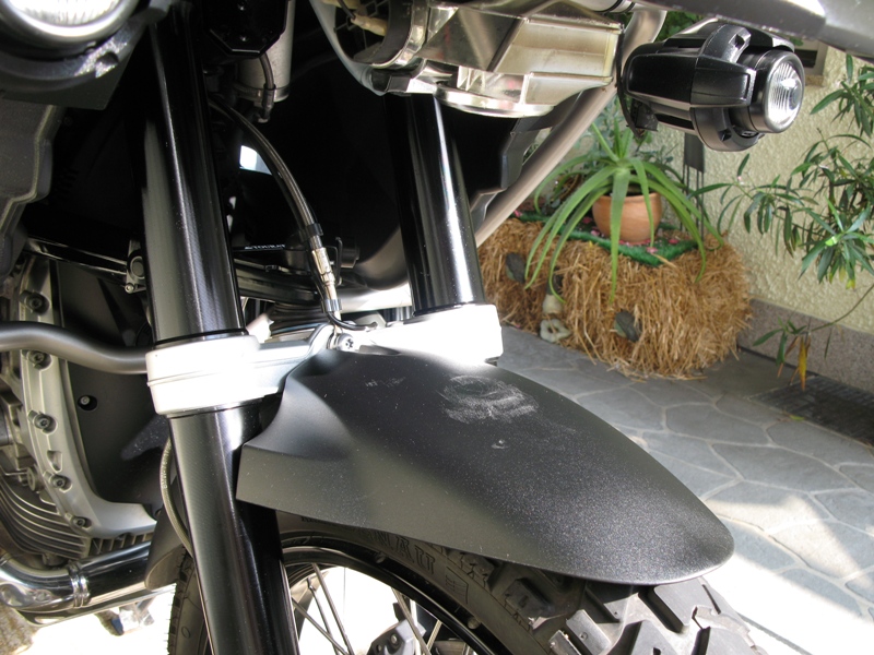

Hi,
weiß nicht, wie aktuell das noch ist bei Dir, aber mir hat ein Kumpel neulich diese Bilder hier geschickt. Der hat die Hupe einfach an den Wuerträger der Zusatzleuchten der ADV angebaut.
So werde ich sie bei mir auch verbauen. Ist zwar nicht so elegant, wie manch ein anderer hier, aber dafür erspar ich mir auch das Gefummel und Bleche biegen usw...
Mein Kumpel meinte aber, im Gelände könnte die im Extremfall schon mal auf den Fender des Vorderrades aufsetzen, was bei mir aber höchst selten vorkommen wird.
