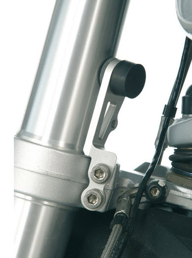

Wenn ich das richtig sehe ist eine Montage des Wunderlich Lenkungsanschlag nicht mehr möglich ?
Die beiden Systeme nutzen IMHO den gleichen Montagepunkt am Gabelrohr, richtig ?:confused:

Kenne das Wunderlich Teil nicht, daher weiss ich nicht ob beides geht.
Der Lenkungsdaempfer ist oberhalb der Gabelbruecke am Gabelrohr festgemacht.
Hier ein Foto von der Wunderlich Page.
Geht also nicht zusammen.
