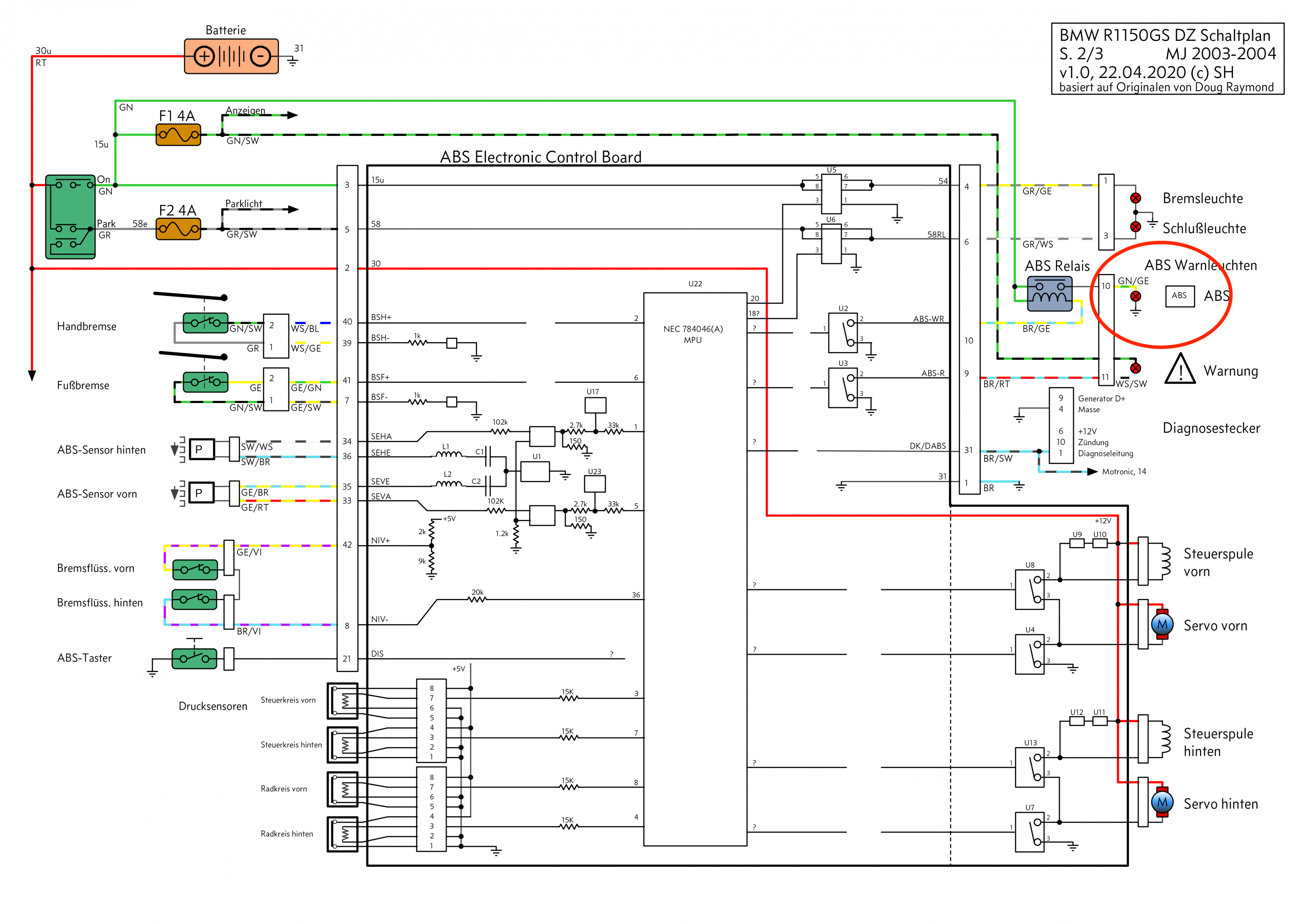

Ich werde mich die Tage mal dranmachen und die Verkabelung checken und laut Schaltplan mal am Kabelstrang messen ...

Laut Schaltplan durchgemessen, Dauerplus an Pin 2 liegt an wie es soll.

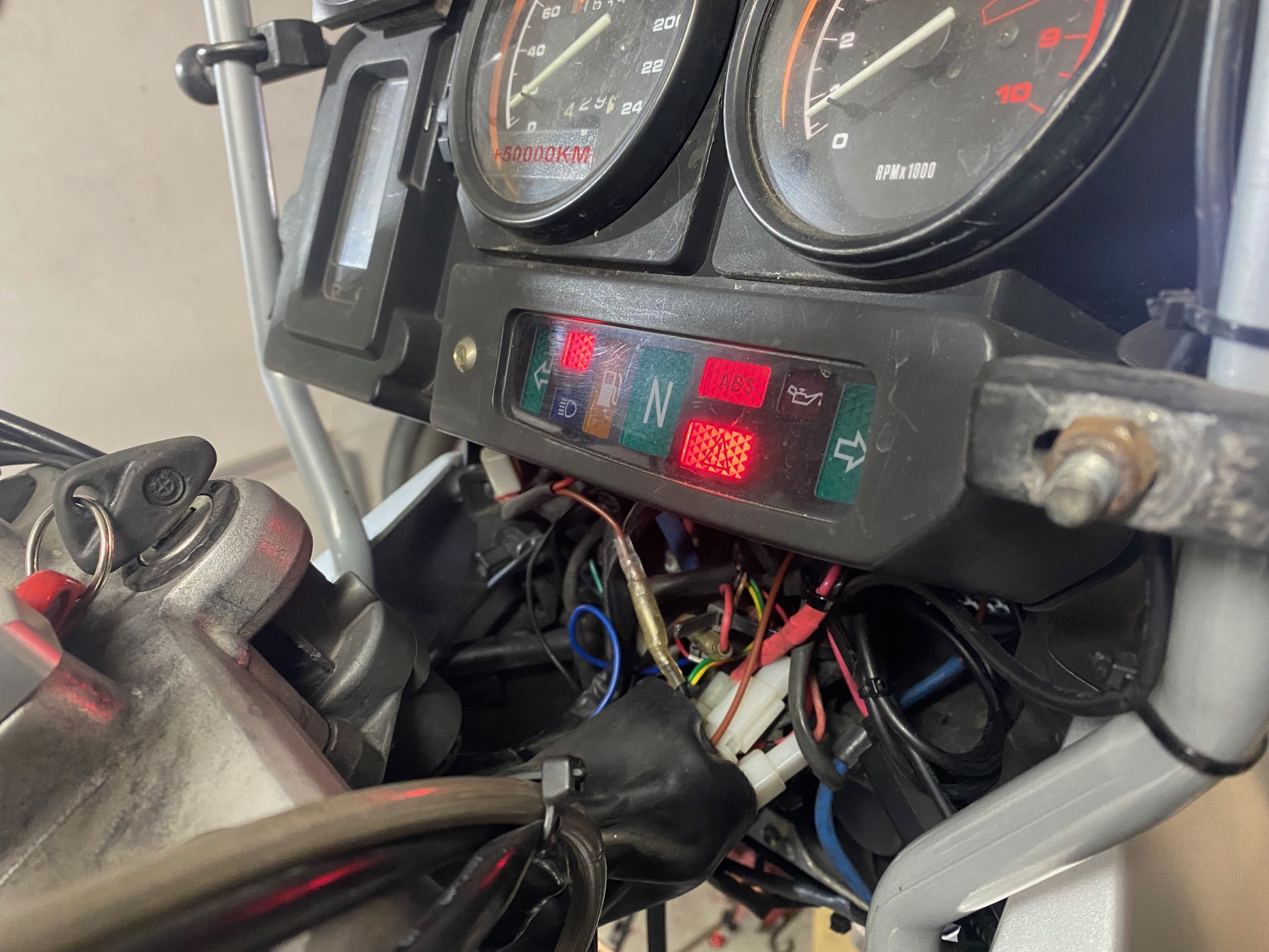

Die ABS Warnlampe leuchtet sofort nach einschalten der Zündung.

als Fehlerbild schnelles doppelblinken beider ABS Warnlampen.
Der Hintere Radkreis ging übrigens
Also den angesteckt und Zündung an, und siehe da, gleiche Fehleranzeige wie gerade, Dauerlicht beim ABS Warnlicht.

Ich neige gerade dazu, das eventuell die Verkabelung zum ABS Modul einen Fehler hat.
Oder hat wer von Euch noch eine Idee zu dem Thema?

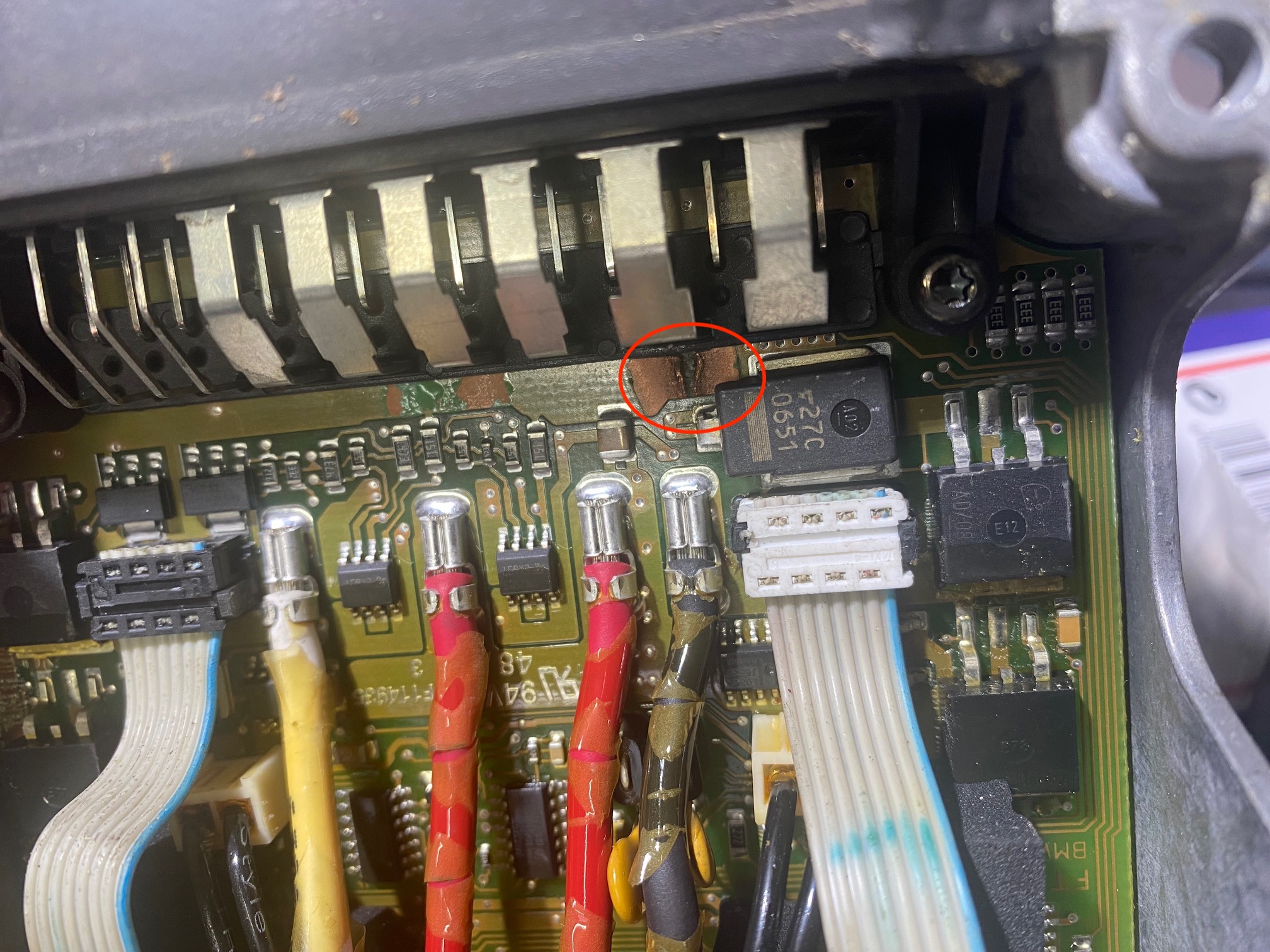

Dann habe ich meinen alten ABS Block zur Hand genommen und mal geschaut, und den Fehler gefunden, warum ich damals einen (gebrauchten) IABS Block
bei RH Elektronik reparieren ließ.
Also alten IABS Block zerlegt, die Leiterbahn gelötet und gemessen ob irgendwo ein Kurzschluss ist.
War aber nichts.
Gelötetes Steuergerät und den alten IABS Block testweise eingebaut, und ja, plötzlich geht das.
Ich werde den anderen Block zu RH Elektronik schicken zur Überprüfung.
Aber sollten die wieder den Reparaturpreis verlangen werde ich das nicht machen.
Da schicke ich es lieber zu Nito nach Spanien.
Alle 3,5 Jahre 1200 Euro lege ich sicher nicht ab.

Das war mein IABS, das 19 Jahre im Motorrad war.
Das hatte zu dem Zeitpunkt ca 130.000km drauf.
Ich habe alles durchgemessen auf mögliche Kurzschlüße.
Die durchgebrannte Leiterbahn ist die Masse für die Motoren.
Das kommt auch nicht zu RH.
Habe keine Lust da alle 3,5 Jahre dann die volle Reparatur von 1200 Euro zu zahlen.

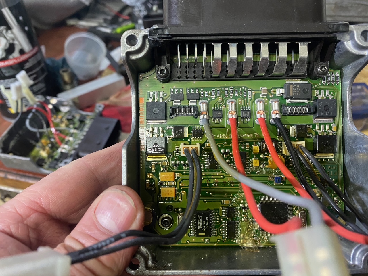

Das alte IABS (oben mit der kaputten Leiterplatte) habe ich mal repariert (die Leiterplatte) und eingebaut.
Das von RH reparierte und defekte IABS eingeschickt.
Dort wurde es getestet und mir mitgeteilt, das die Leiterplatte Korrosion hat, vermutlich wegen Eintritt von Bremsflüßigkeit.
Letzteres würde ich fast ausschließen, Salz vom Winterfahren kann ich mir vorstellen, aber das sollte meiner Meinung nach nichts machen, wenn die Leiterplatte neu war.
Reparatur habe ich abgelehnt, und um Rücksendung gebeten.
Mein altes IABS, mit der (von mir) reparierten Leiterplatte habe ich eingebaut, das würde funktionieren, der Fehler den ich hatte ist weg, nur bei dem ist wohl die Steuerspule defekt.
OK, soll sein.
Ich weiß zumindest nun was ich habe und wie ich es löse:
Das von RH ursprünglich reparierte IABS bekommt von mir eine neue Steuereinheit/Leiterplatte, die ich günstig in England aufgetrieben habe.
Ich bin überzeugt das es dann funktioniert.
Und mein altes IABS werde ich zu Nito nach Spanien zur Überholung senden und dann einbauen.
Kostet nur 750,-- und ist damit deutlich billiger als eine Reparatur von 1200,--
Und das andere IABS bleibt dann auf Lager falls mal was ist.
So kann ich schnell mal wieder fahren und habe meine Probleme gelöst.

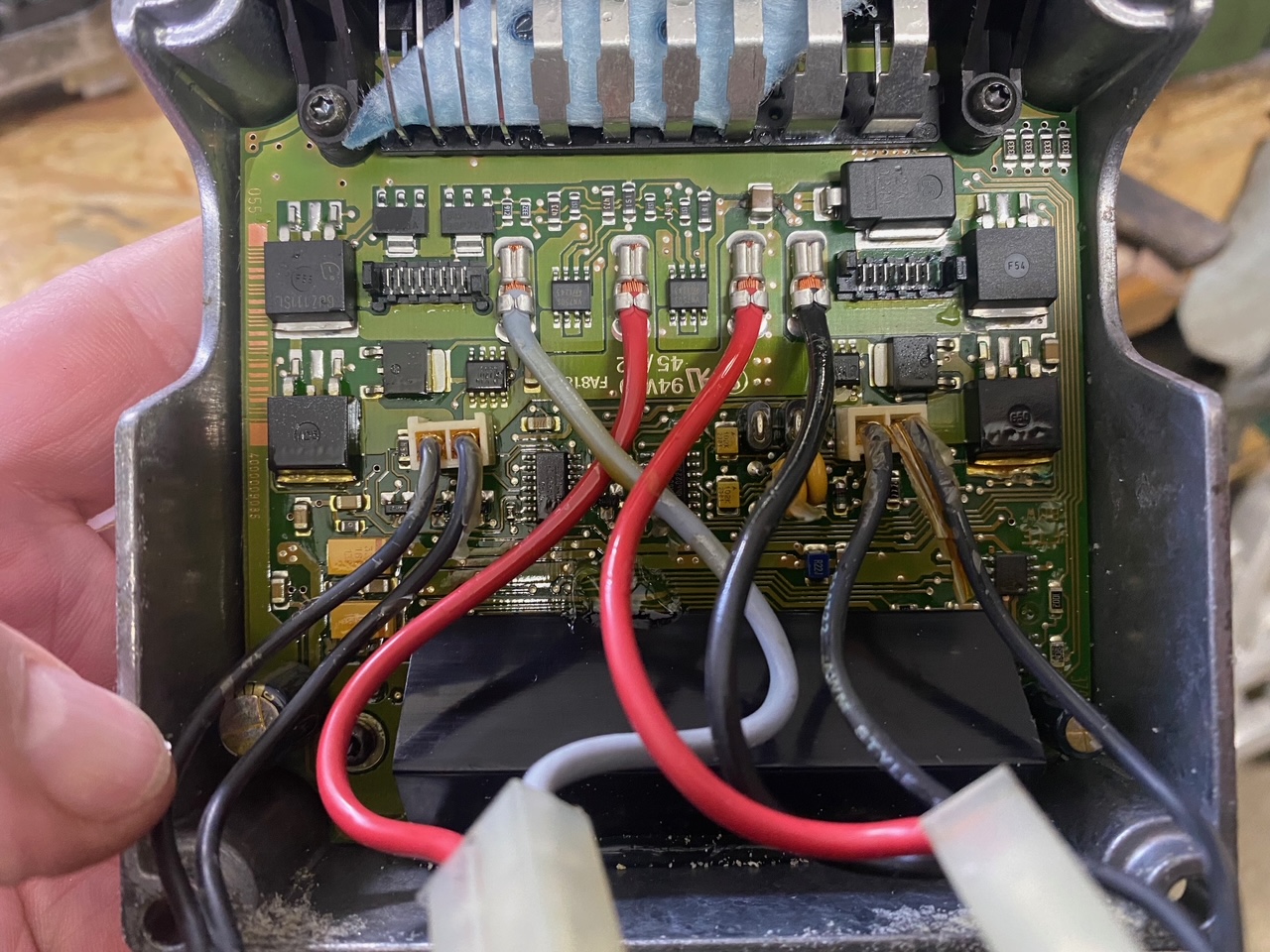

IABS läuft wieder.
Ich habe heute mein von RH 2019 repariertes und 2020 eingebautes IABS wieder bekommen.
Angeblich war das Steuergerät wegen Bremsflüßigkeitseintritt stark korrodiert.
Also auseinandergenommen und geschaut, aber das sah für mich nicht wirklich stark korrodiert aus.
Will nicht behaupten das da keine Bremsflüßigkeit hinein ist, aber sicher nicht in der Menge wie das erklärt wurde.
Naja, ich habe dann mein anderes Steuergerät eingebaut und dann das ganze IABS, und siehe da, alles funktioniert wie es soll!
Mein anderes Steuergerät:
Auf Nachfrage wurde mir dann von RH Elektronik bestätigt, das sie das Steuergerät nicht standardmäßig reparieren, nur die Motoren werden überholt, die Drucksensoren und eine allgemeine Überholung IABS
Also hat das alte Steuergerät seit 2003 mit 215.000km seinen Dienst gemacht.
Aber es funktioniert wieder, also alles gut.
Mein 2. altes IABS werde ich von Nito in Spanien überholen lassen und dann auf Halde legen.
Funktionierendes Steuergerät für das IABS habe ich noch auf Halde, habe mir eines günstig in England besorgt.

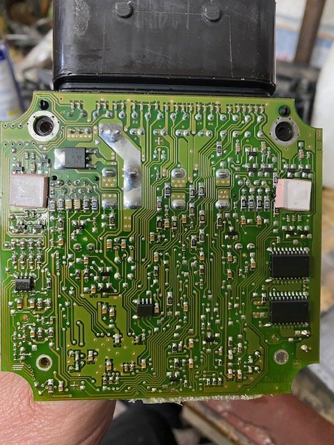

Klausmong
Klausmong
30.10.2015
12.117
Das ist übrigens die Platine, die laut RH so extrem korrodiert st.
Vielleicht bin ich blind, weil ich da nichts sehe
