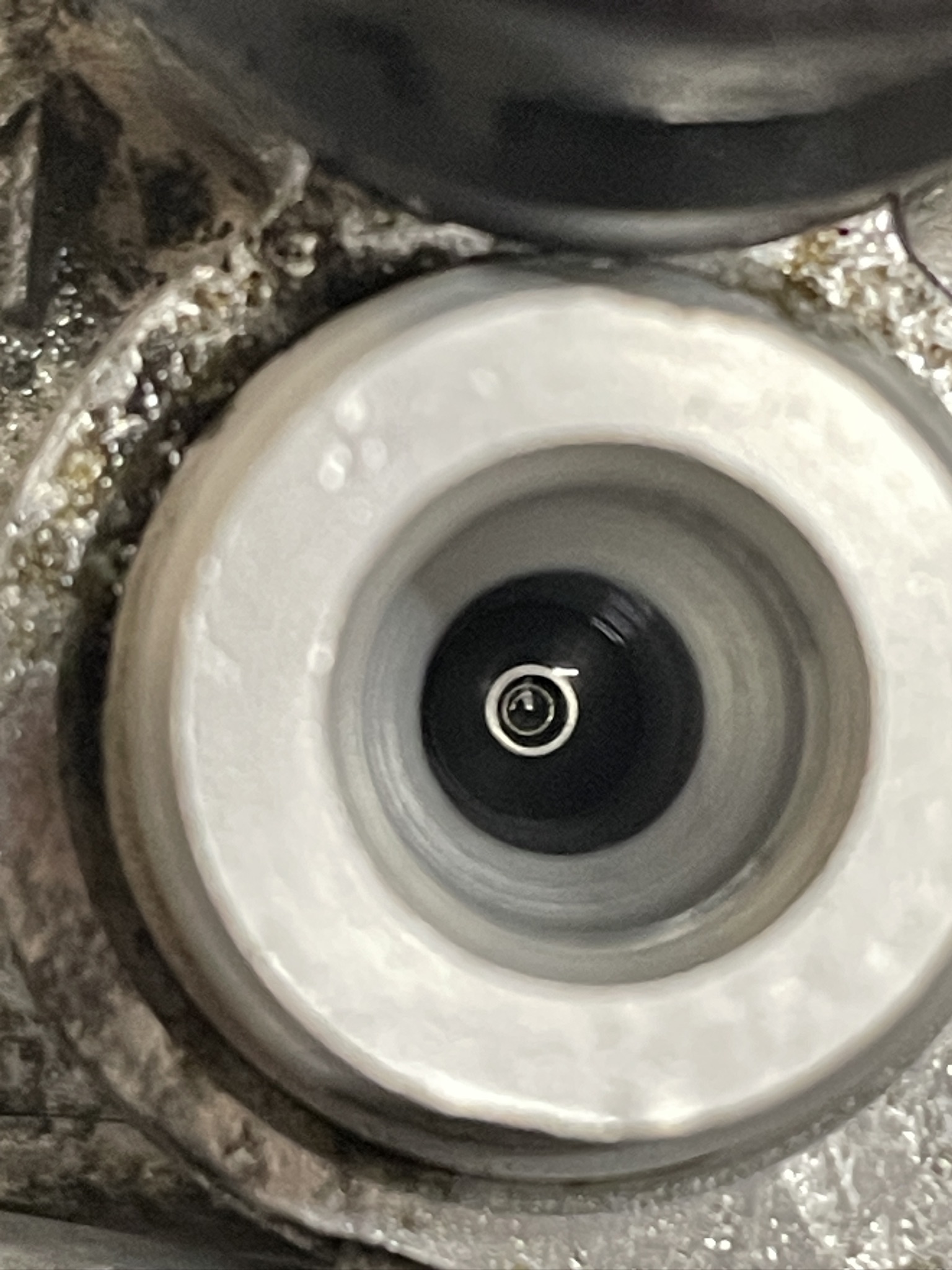

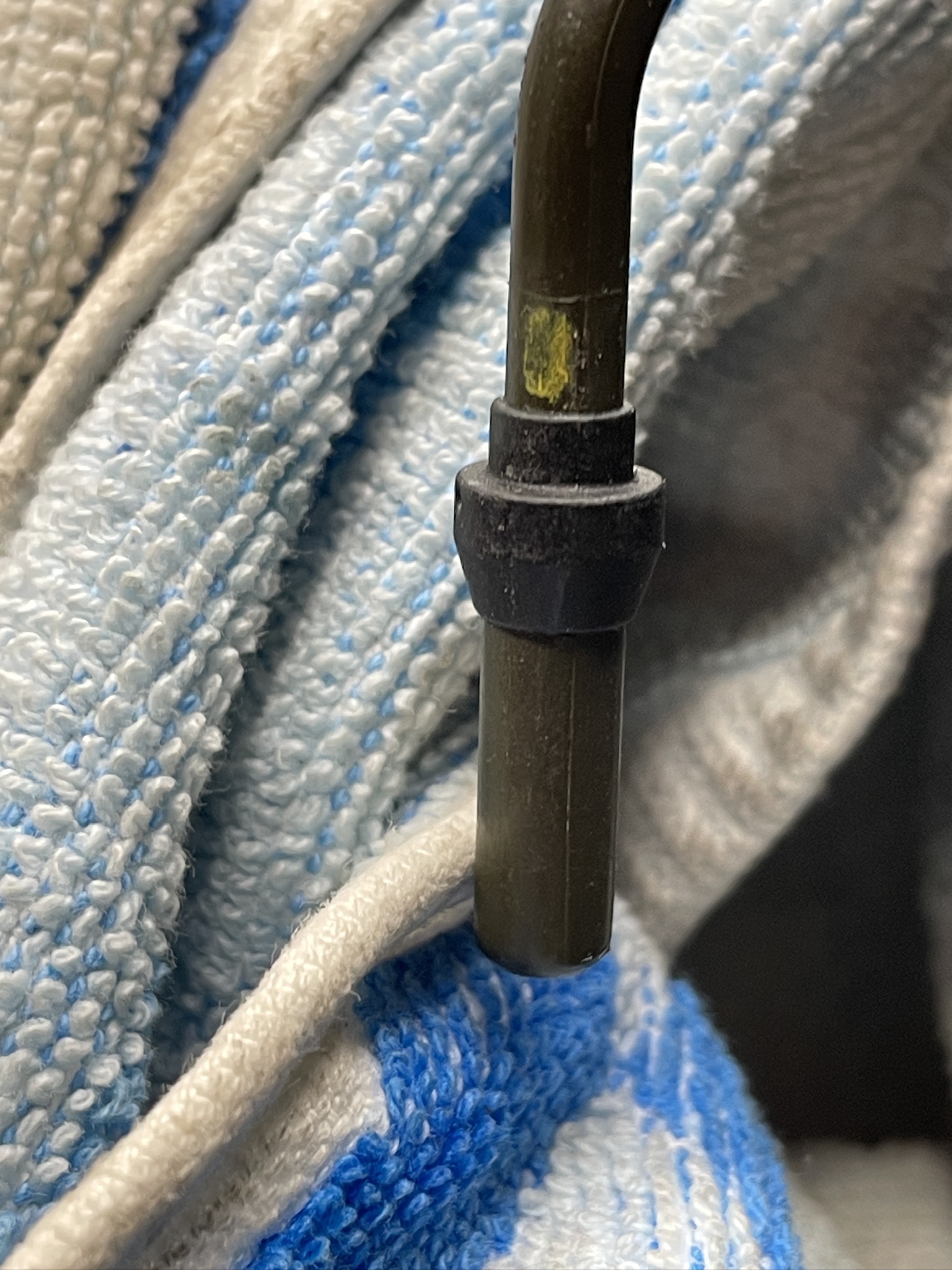

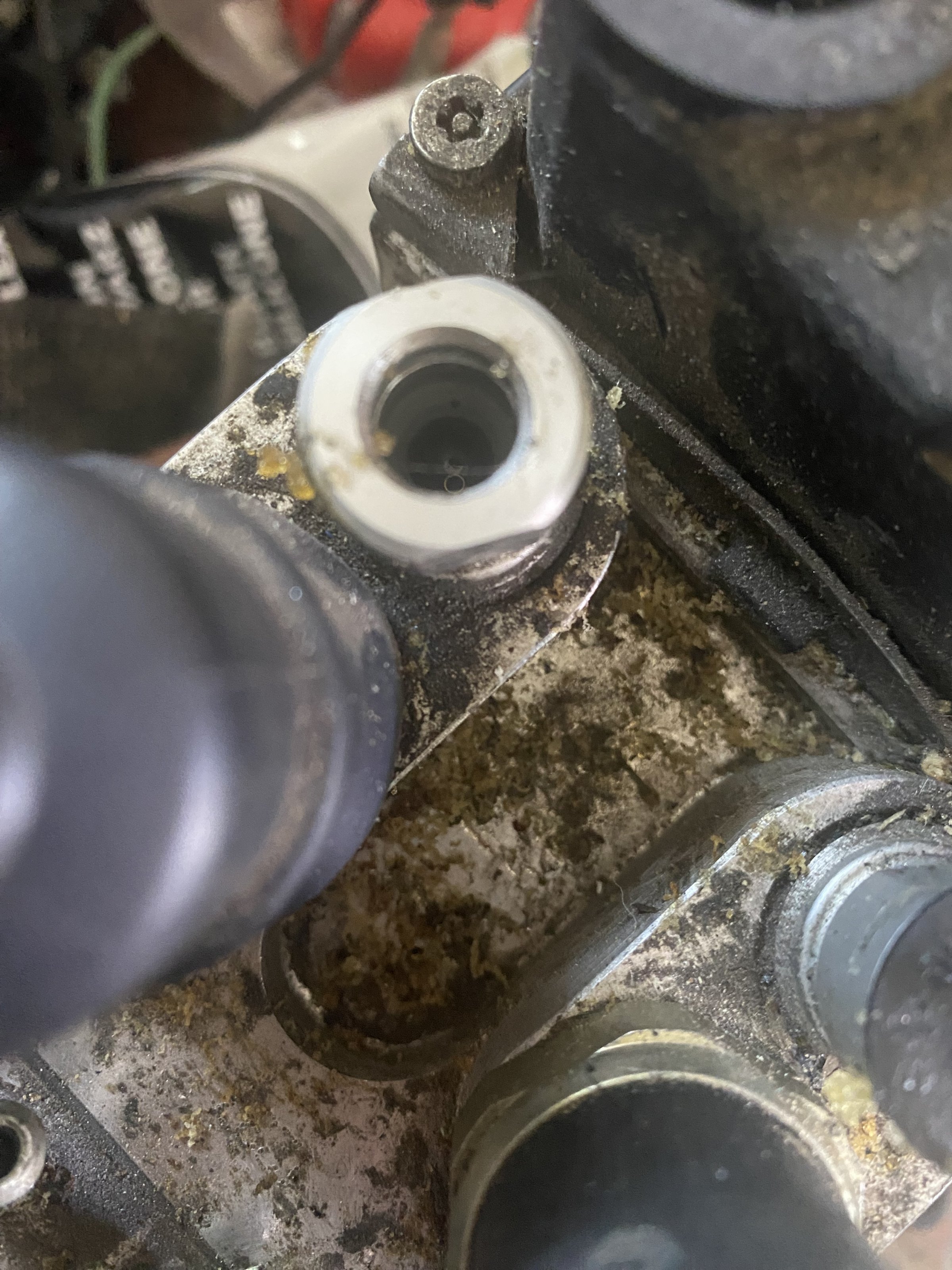

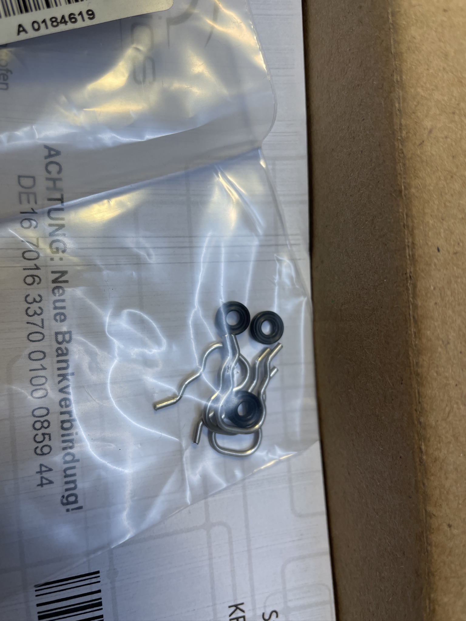

Bin grade etwas ratlos. Im WHB hatte ich gelesen, Dichtungen und Clipse müssen neu.
Jetzt hatte ich einen Satz bei RH bestellt, von dem ich annehme, daß der bei der R1150R paßt.

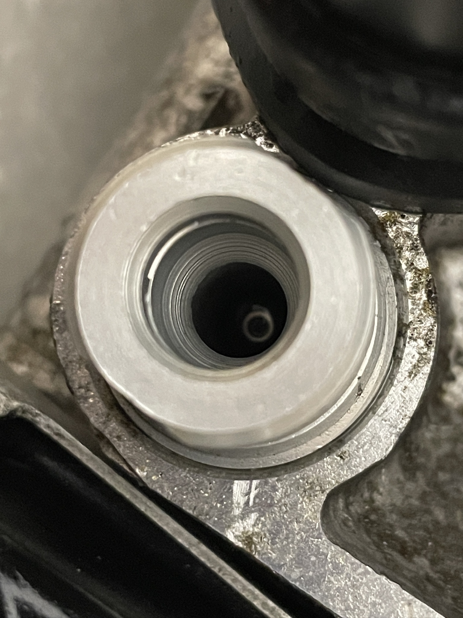

Aber wo sitzen diese Dichtungen? Ich nehme an ganz unten im Block? Ich kann wirklich schlecht sehen, ob die alten noch drin sind, glaube aber nicht. Wie prüfe ich das am besten?
Und, im WHB steht, erst Klammern montieren, dann Bremsleitungen einclipsen. stimmt das so?

Ich habe das mehrmals gemacht und immer die alten Teile verwendet.
Bremsleitungen rein und dann die Clipse reindrücken.
Dazu muss man eventuell die Bremsleitung kurz nachdrücken das sie fest sitzt, sonst geht der Clip nicht rein

Danke für den Tip, nur weiß ich nicht, ob Nito die demontiert hat. Irgendwie scheint es, als ob keine Dichtungen drin sind. Daher die Frage, wo die ungefähr sitzen müssten.

Ich habe einen ausgebauten Block rumliegen.
Kann nachher nachsehen.
Dauert aber etwas

Da sind keine extra Dichtungen. Abs Rohr rein, etwas drücken und Clips einsetzen

Bei mir sieht es aber auch nicht anders aus als bei dem Foto von Bswoolf

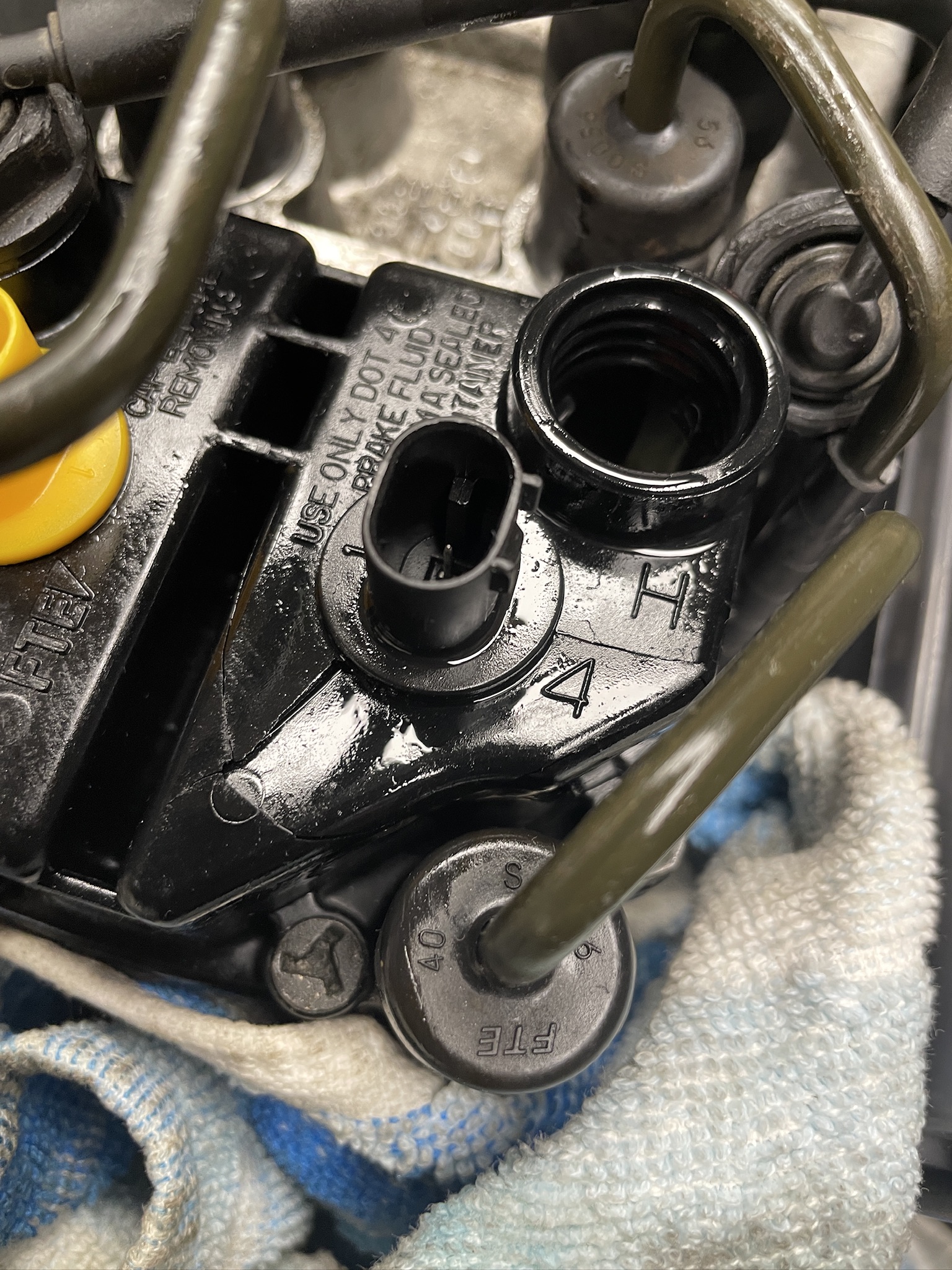

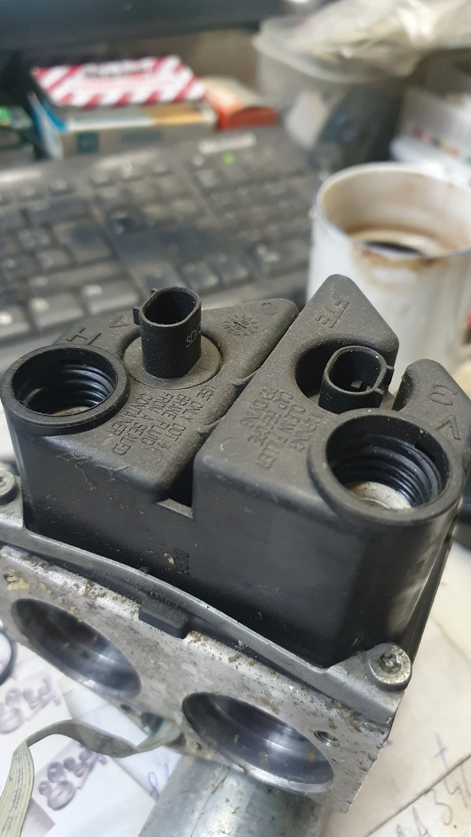

Blöderweise ist mir jetzt ein Riss im Kunststoffgehäuse aufgefallen-> Undicht. Keine Ahnung, ob mir das passiert ist ( ich wüsste nicht wie) oder ein Transportschaden war.

den Behälter gibt es nicht als ET,
wenn Transportschaden , dann müsste ja der Karton Schäden gehabt haben oder Schlecht gepolstert.

Danke für das Angebot. Nito will mir einen Deckel kostenfrei zusenden. Bin gespannt.

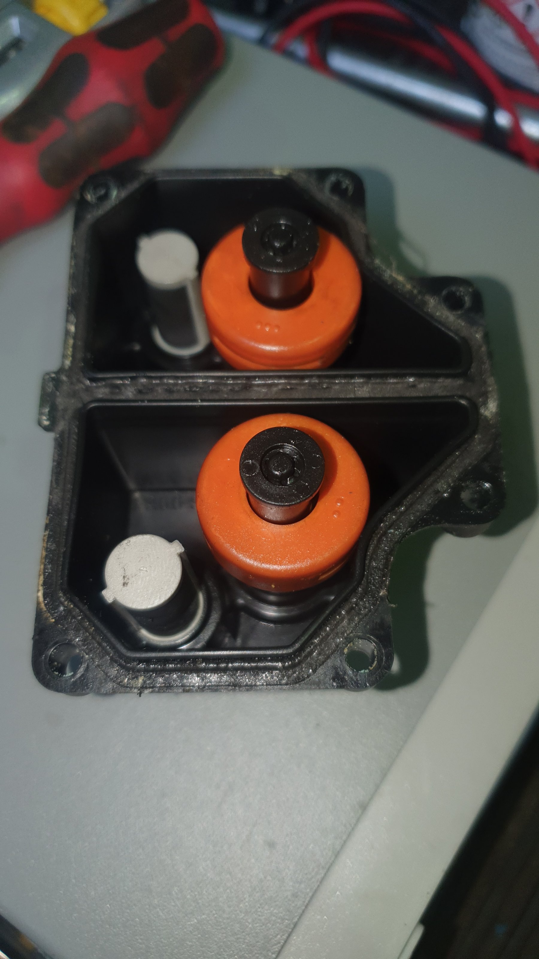

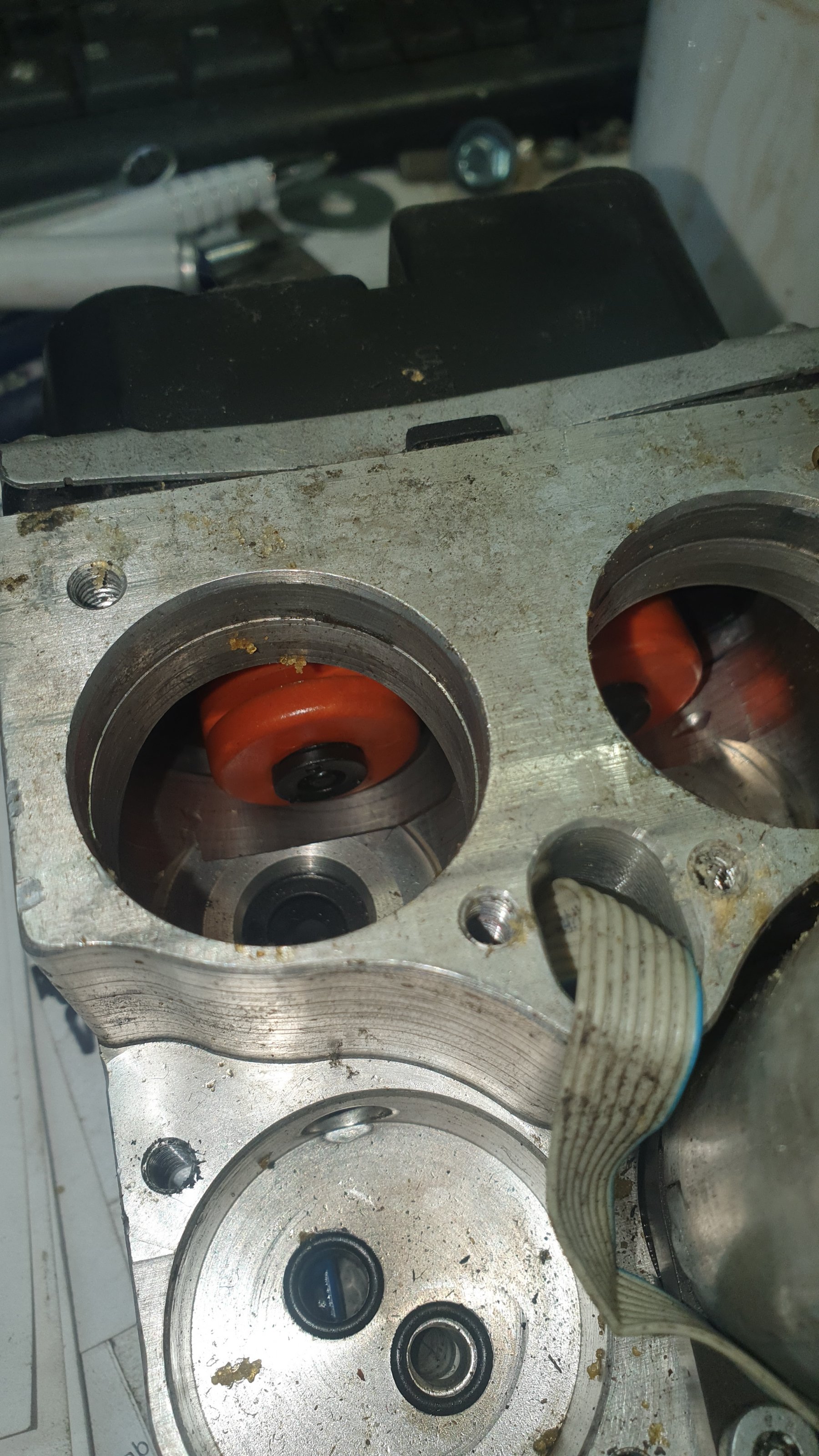

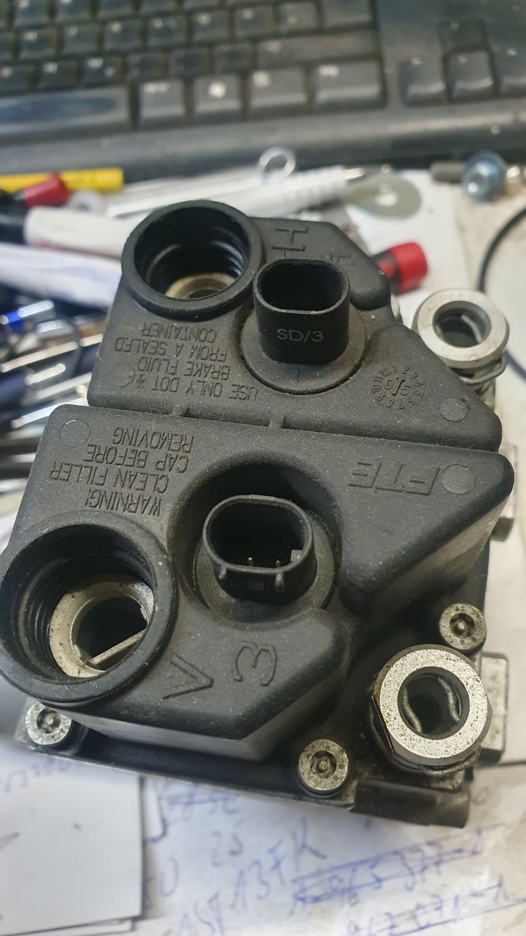

Wie ist der eigentlich abgedichtet? Und wie funktioniert das mit den Steckkontakten?

Die Stecker sind fest im Deckel integriert, auf der Innenseite sind lediglich die Schwimmer ... es gibt keine weiteren elektrischen Verbindungen ins Innere des Moduls an dieser Stelle.

Ah ja, aber wenn ich den Kunststoffdeckel abbaue muß der doch irgendwie zum Alu abgedichtet sein. Und muß ich dann weiterzerlegen, und das Kabel zu verlegen?

Nein, das Kabel auf dem Foto hat keinerlei Verbindung zum Deckel, das ist vom Drucksensor. Die Schwimmerschalter sind einfache Schließkontakte, die über die Steckkontakte am Deckel herausgeführt werden.

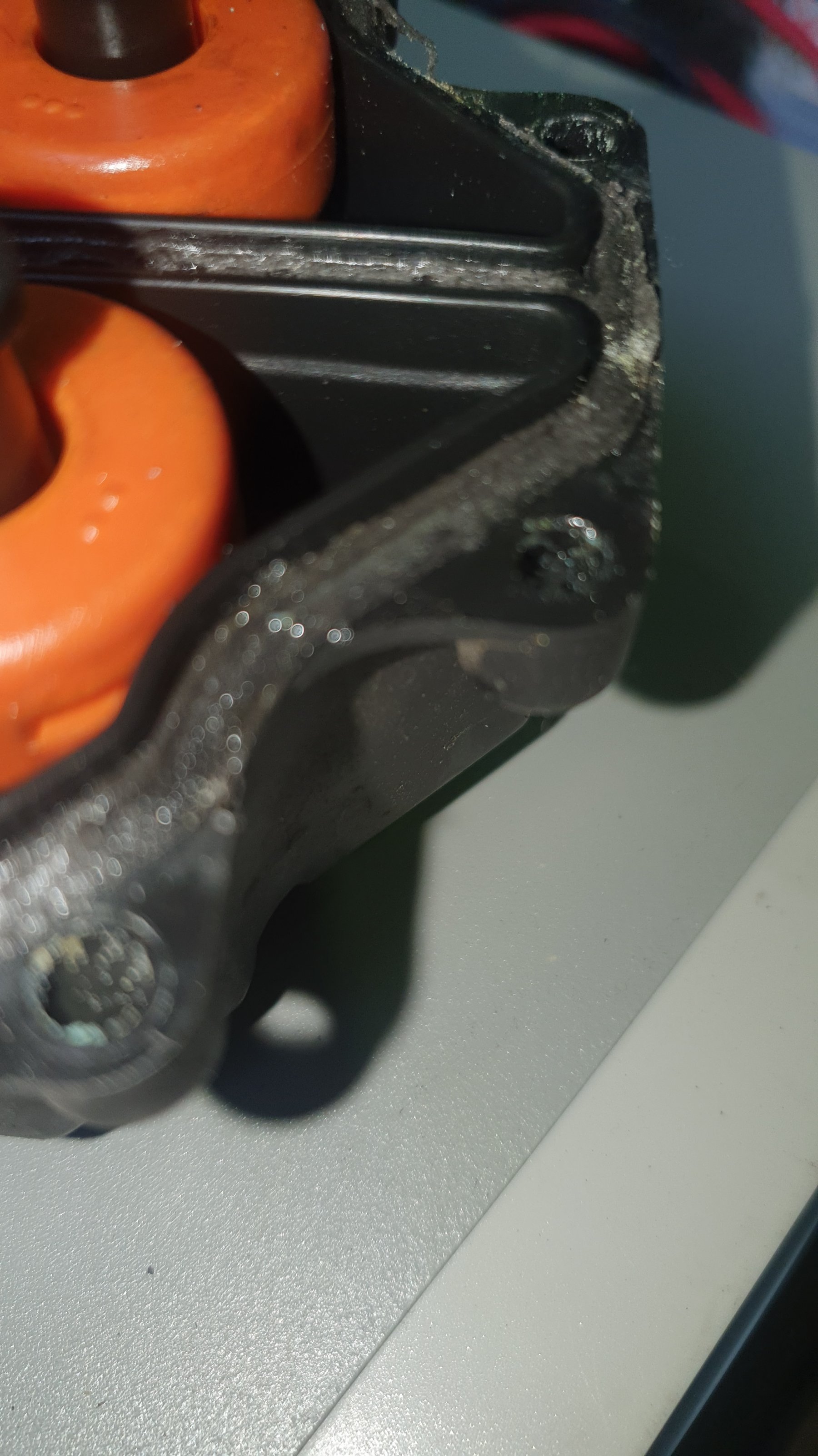

Zur Abdichtung
Ich habe den Deckel mal kurz abgebaut: Es befindet sich auf der Innenseite des Deckels eine dünne Dichtung ... sollte die defekt sein, tut es aber auch etwas Motordichtmasse. Der abzudichtende Bereich ist drucklos!
An deinem Modul sind leider die 3-Stern-Schrauben verbaut, ich würde die durch Inbus ersetzen ... 6 Stck M4x16mm.
In meinem Fall reichte es nicht, die Schrauben zu entfernen, der Deckel klebte noch etwas auf dem Alu ... mit nem Cuttermesser habe ich ihn vorsichtig abgehebelt.
