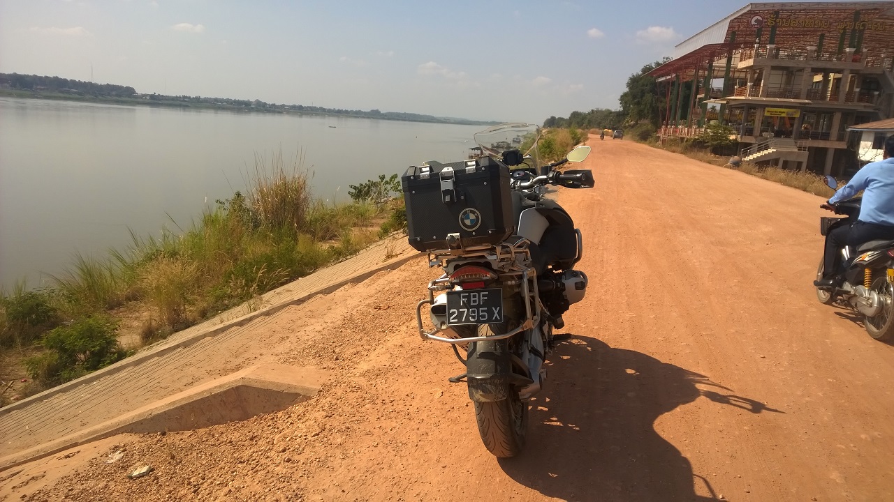

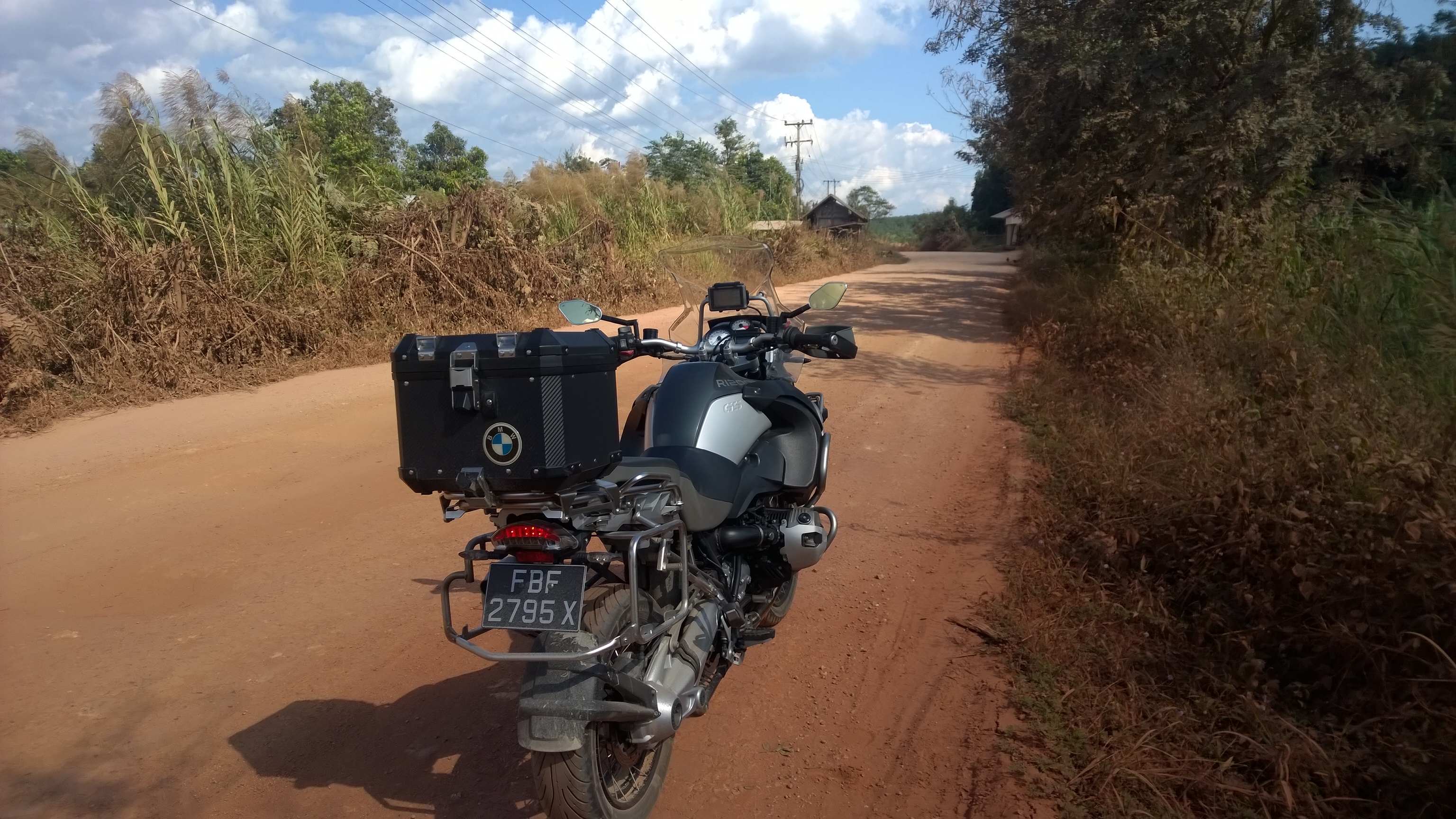

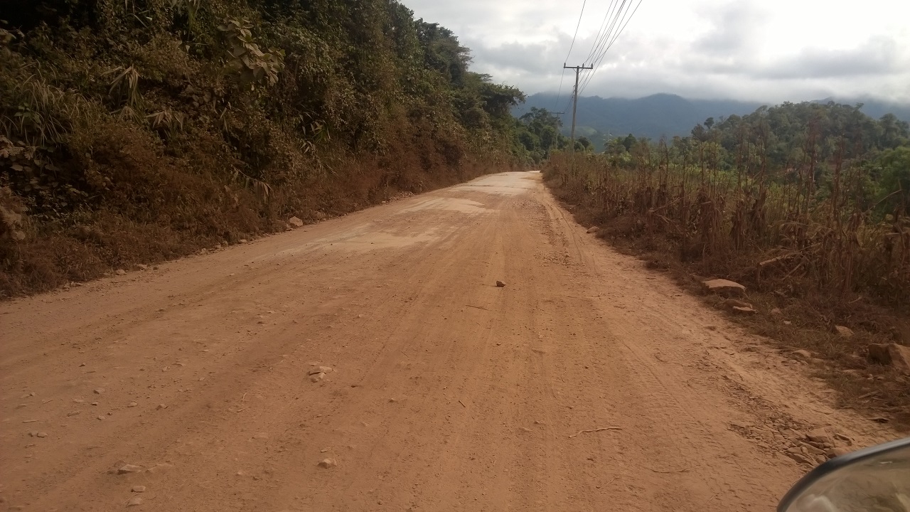

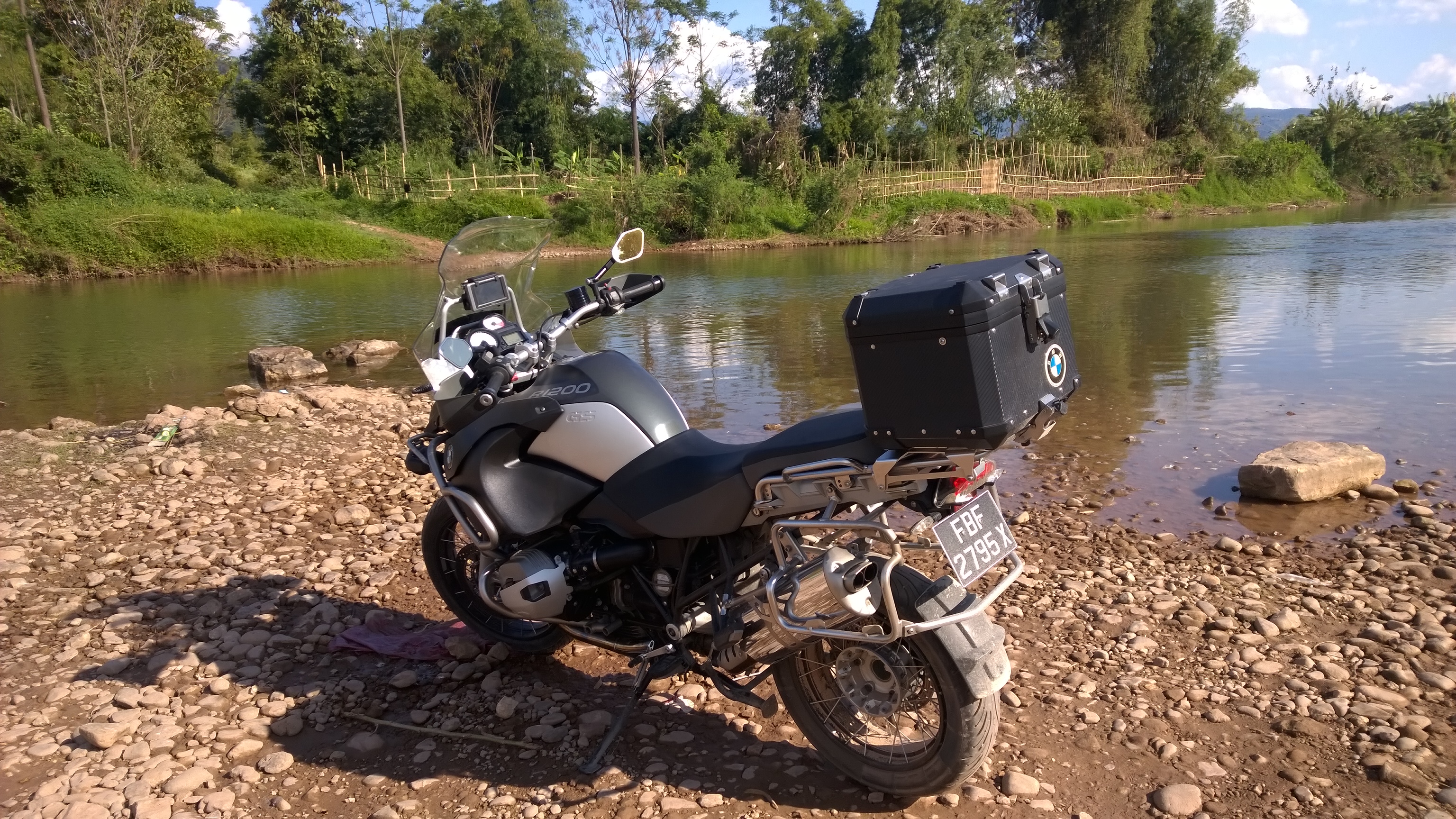

Hi,
wenn das die Schotterwege sind, geht der MPR4 voellig in Ordnung:
WP_20141206_12_15_03_Pro.jpgWP_20141206_14_26_18_Pro.jpgWP_20141208_10_28_19_Pro-small.jpgWP_20141211_12_25_33_Pro-small.jpg
Anreise und Abreise sind bereits 2500 km, die würde ich mir nicht mit Stollenreifen versauen.
und dann 2500 km in Spanien/Frankreich =8 Tage mit 300 km, 25% off-Road = 75 km am Tag....das ist viel.
Ich schaffe hier so 20 bis 40 km off-Road auf 300 bis 350 km Tagestouren. Dann hat man aber auch die Schnauze voll, da man doch extrem aufpassen muss und gerade mit 2-3 Wochen Reisegepäck ist off-Road gar kein Spass (Bilder sind alle auf Tagestouren ohne Aludosen entstanden).
Anakee 3 würde ich mit Vorsicht genießen......bei der LC rutschen die recht frueh....und der Tourance Next wurde auch auf Laufleistung getrimmt und rutscht mir jetzt zu oft. Nach den Empfehlungen hier im Forum und auch von BMW LC-Fahrern hier in Thailand sind jetzt Scorpion Trail 2 drauf, die ab Freitag getestet werden.....am 20. Mai geht es mit denen dann wieder nach Laos, wo sie auf asphaltlosen Untergrund getestet werden....Vom Profil nehmen sie sich nix mit den vorgenannten aber sollen deutlich weicher sein und damit auf Asphalt mehr Spass machen. (MPR4 gibt es noch nicht in 120/19" in Thailand, auf der Luftgekuehlten ADV bin ich sie aber oft gefahren-geiler Reifen)
Gruesse Andreas
