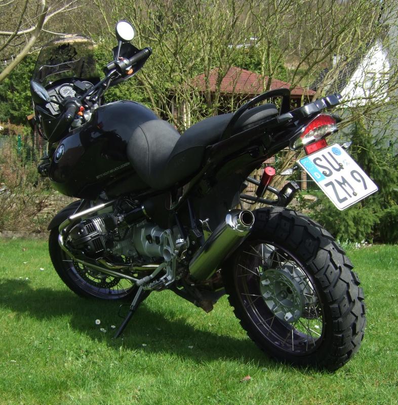

Tach zusammen,
ich kann den Hattech empfehlen. Ist nicht so laut wie der Zach, klaut aber auch keine Leistung.
