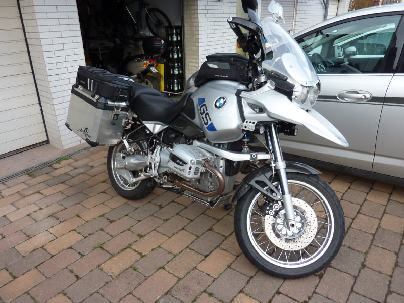

sugus
@sugus
Schööön, bis auf dein Motorschutz der nun nicht mehr passt !!! :(
Ja ich weiss. ich habe mich nur nicht mehr um das gekümmert. Ich habe im Internet mal einen passende Schutz gefunden, weiss aber nicht mehr wer wie wo was.
Doch jetzt wo u es erwähnst sollte ich wmich wohl auf die Socken machen.......

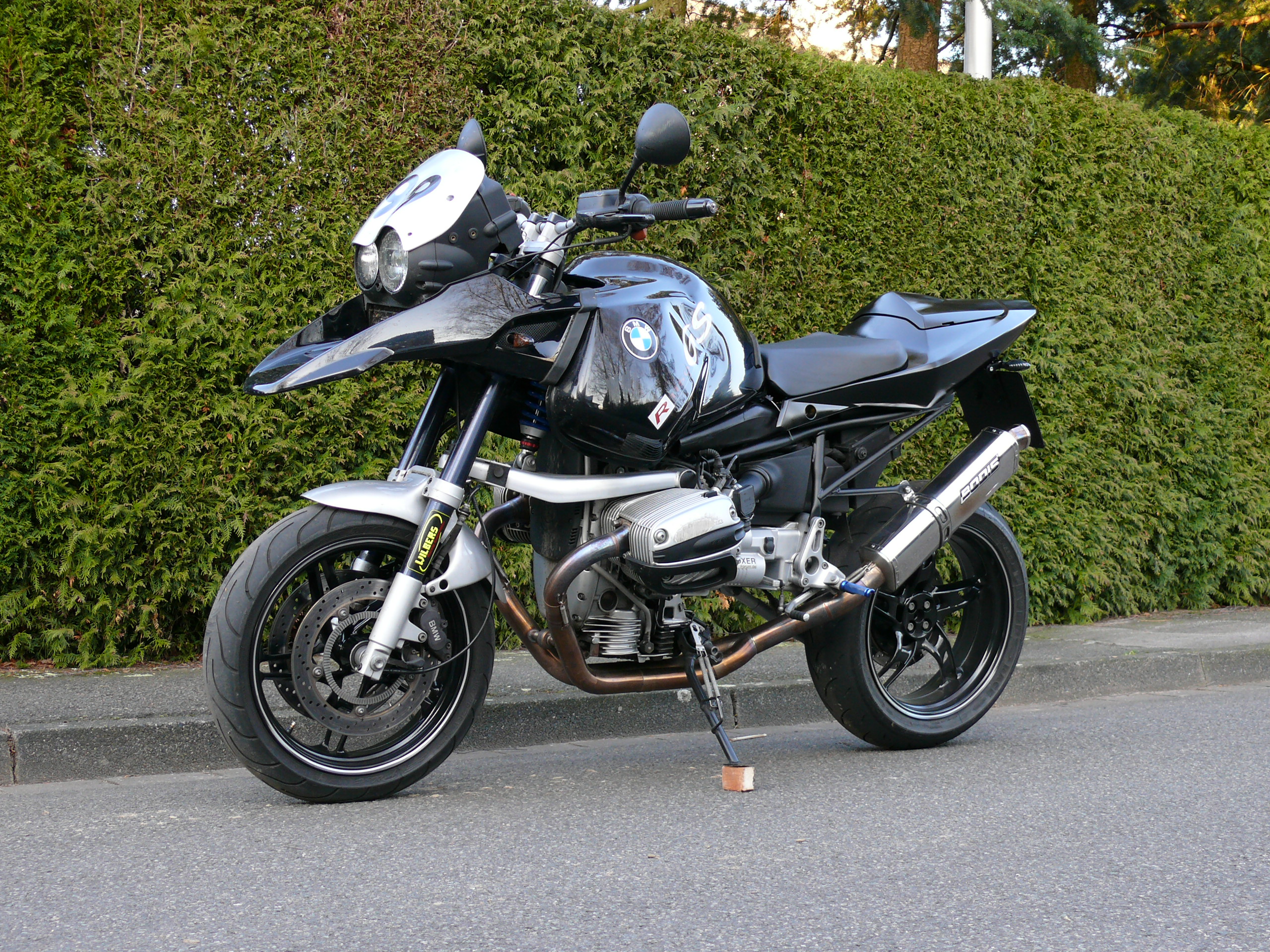

@larsi:
ja! mein kumpel hat eine, hört sich fast so an wie meine.
da ist nicht übertrieben viel unterschied.
leistungsmäßig kann ich nix dazu sagen. wird die zach wahrscheinlich schlechter sein...
vielleicht - vielleicht auch nicht - ich weiß es nicht...
es ist ja nicht so, daß ich nur zach in den himmel lobe...wichtig ist halt ohne kat! und ohne killer.
die hersteller sind mir eigentlich egal... der endtopf von zach gefällt mir halt...ein edelstahltorpedo eben...
