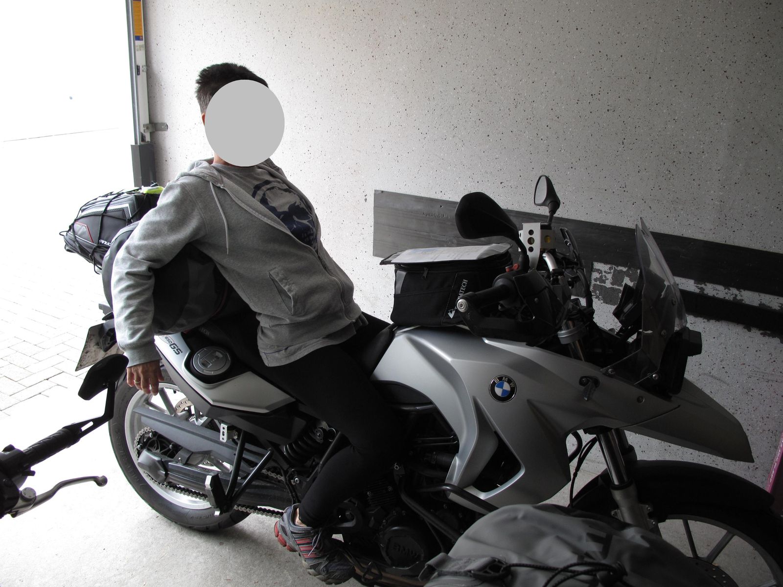

Da ich mit so viel Gepäck primär mit meiner Frau unterwegs sein werde, muss sie da auch noch drauf.
:giggle:​
Von daher würde ich es eher vertikal stapeln; quasi als Rückenlehne für die Sozi. Wobei ich mich halt frage ob das dann nicht zu instabil wird?

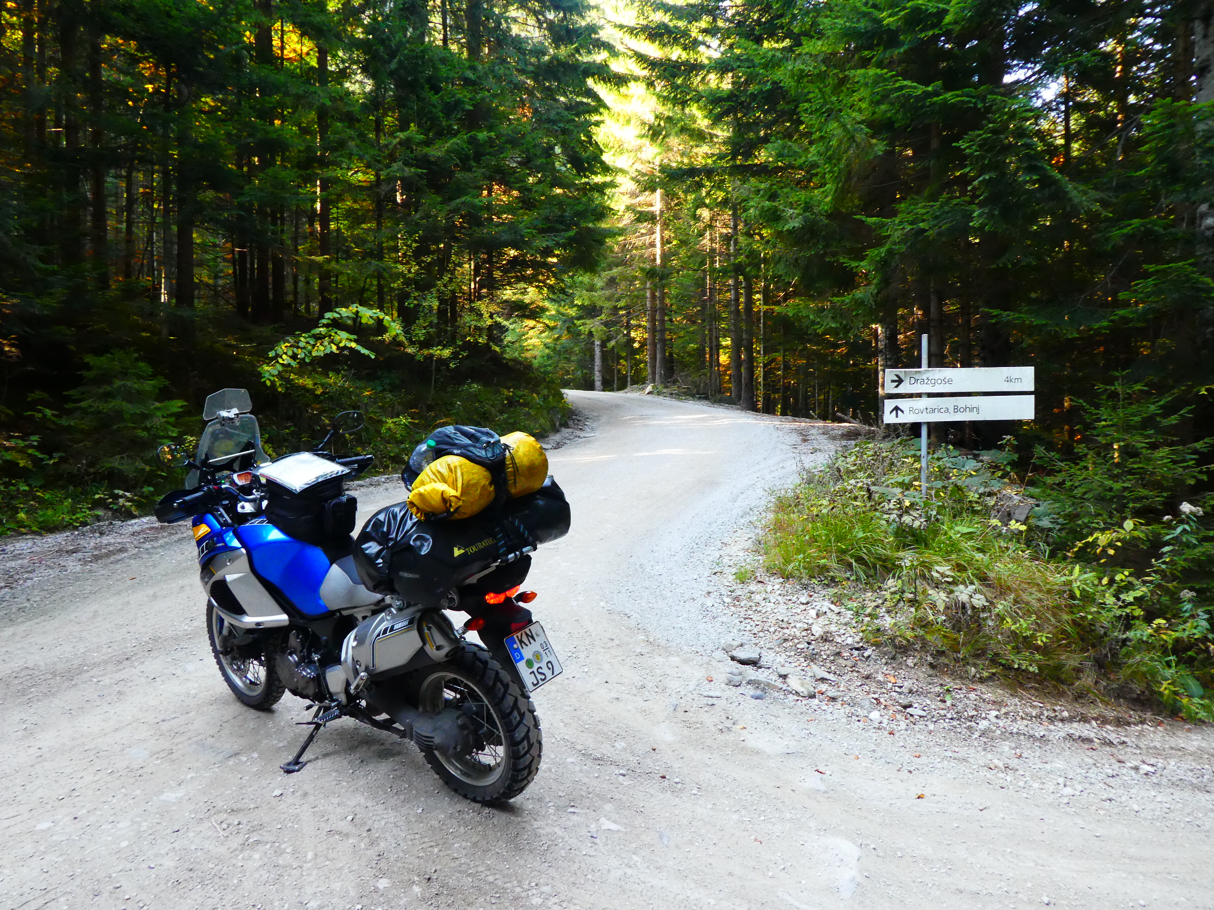

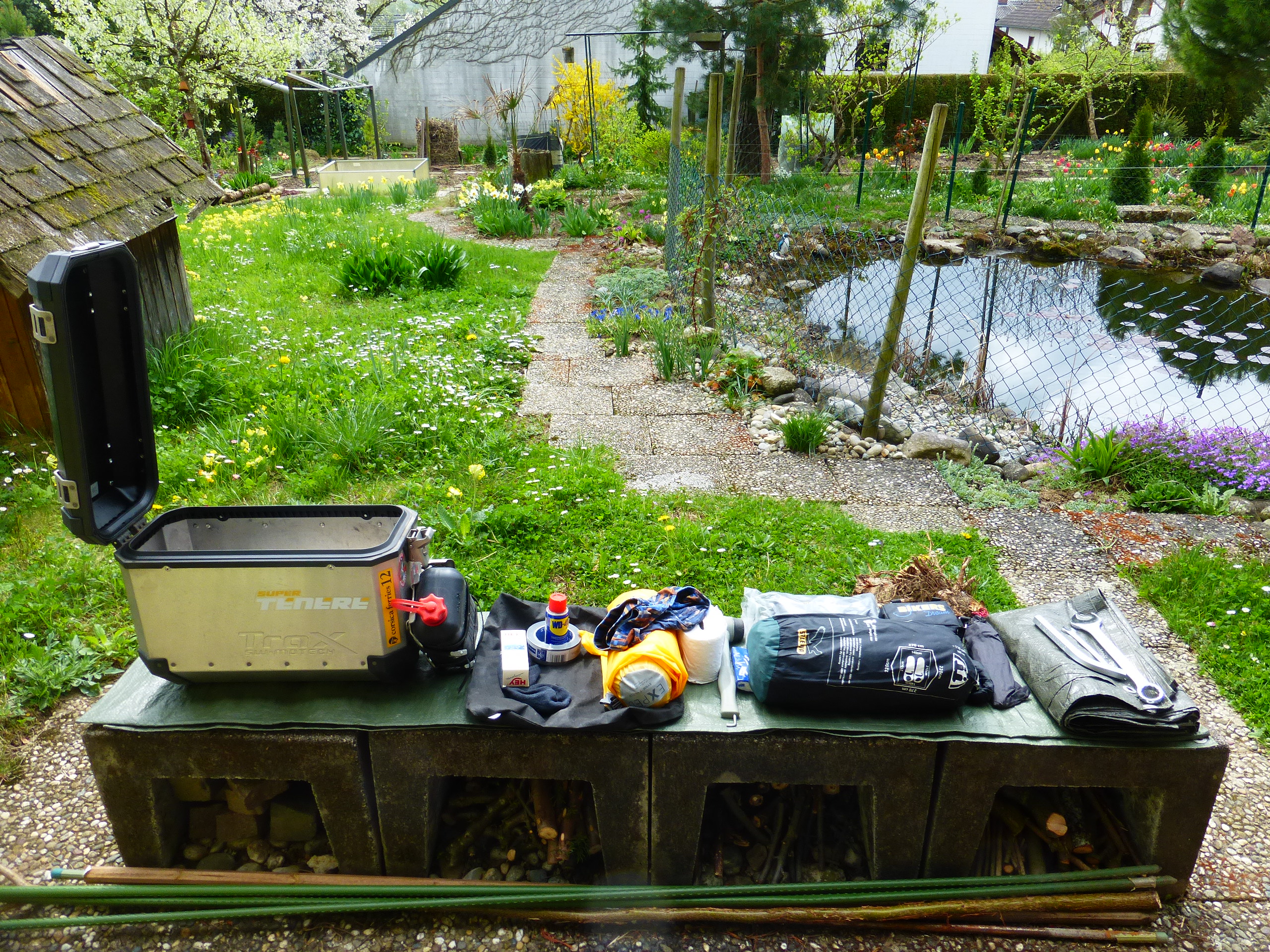

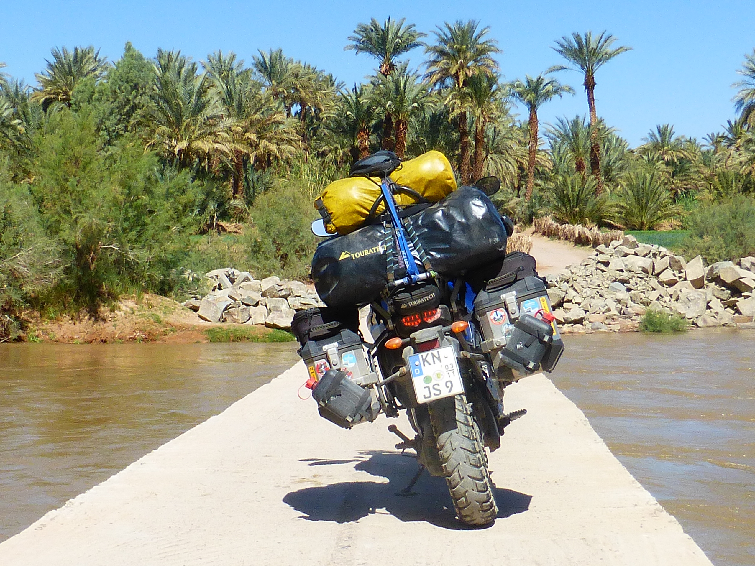

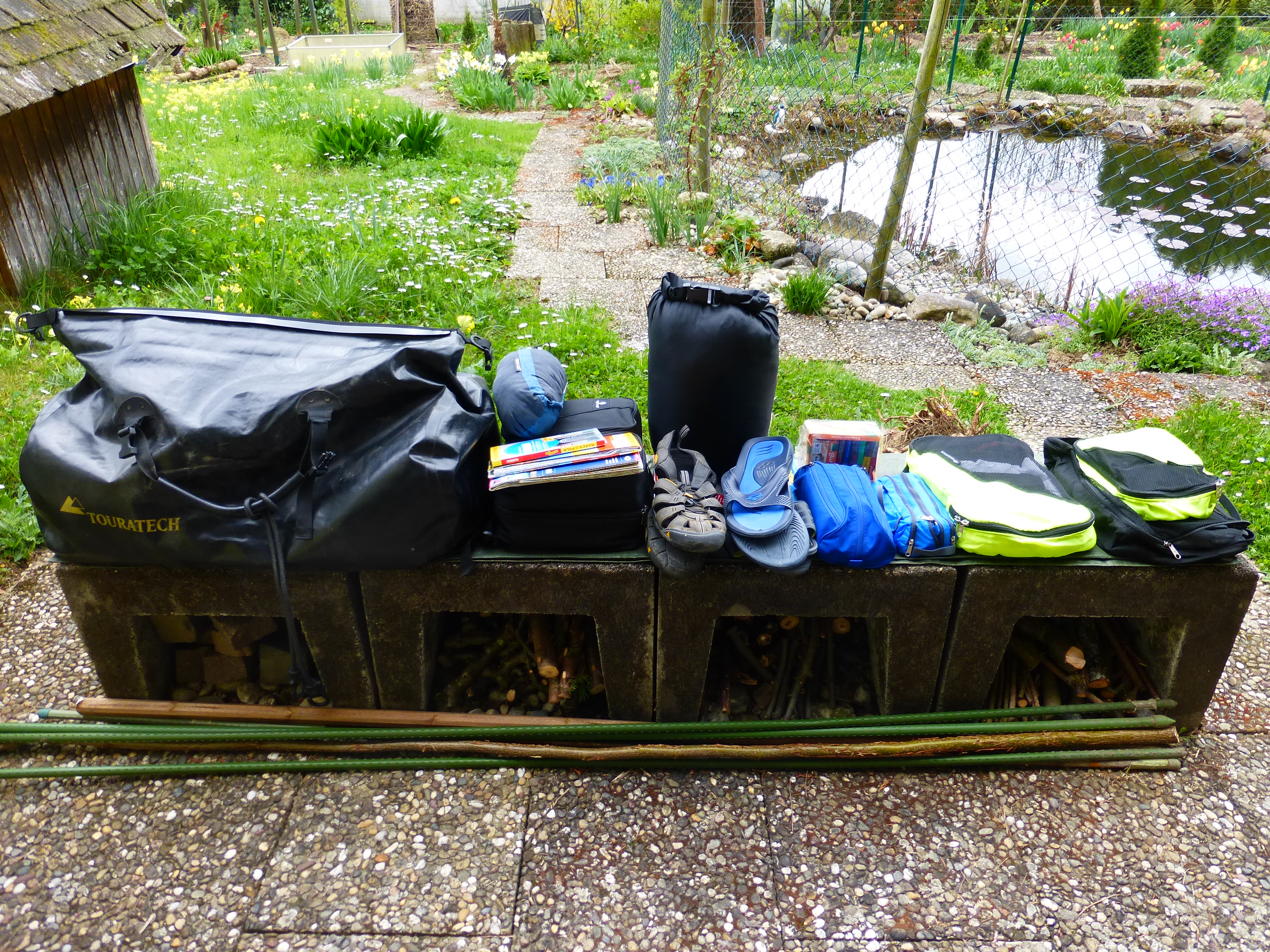

Das reicht für 2 Wochen mit Zelt und dickem Schlafsack:
80/89 Liter Rolle von TOURATECH + 20 L Rolle mit Regenzeug, Pannenspray, Reservehandschuhe.
Und das ist das volle Programm, einschl. Laptop.
Alles zu viel, aber das weiß man immer erst hinterher :cool:- und zu zweit möchte ich nicht mehr on tour!
Je weniger man mitnehmen muss/kann, umso entspannter geht das Fahren!
Meine Koffer sind meistens nicht wirklich voll.
Die Gepäckrolle hat sich für mich als das beste Packmittel erwiesen - da ist alles drin. D. h. wenn ich auch ins Hotel gehe, die Koffer bleiben an der Maschine, ich brauche nur die Gepäckrolle.
In den Koffern ist immer genug Platz für das eine oder andere Souvenir - meistens auch einfach nur für genug Wasservorrat.
