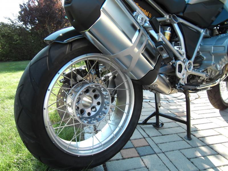

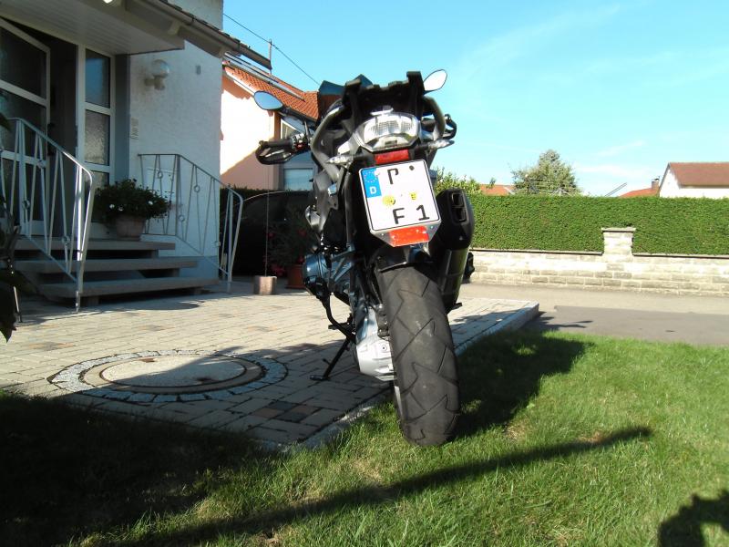

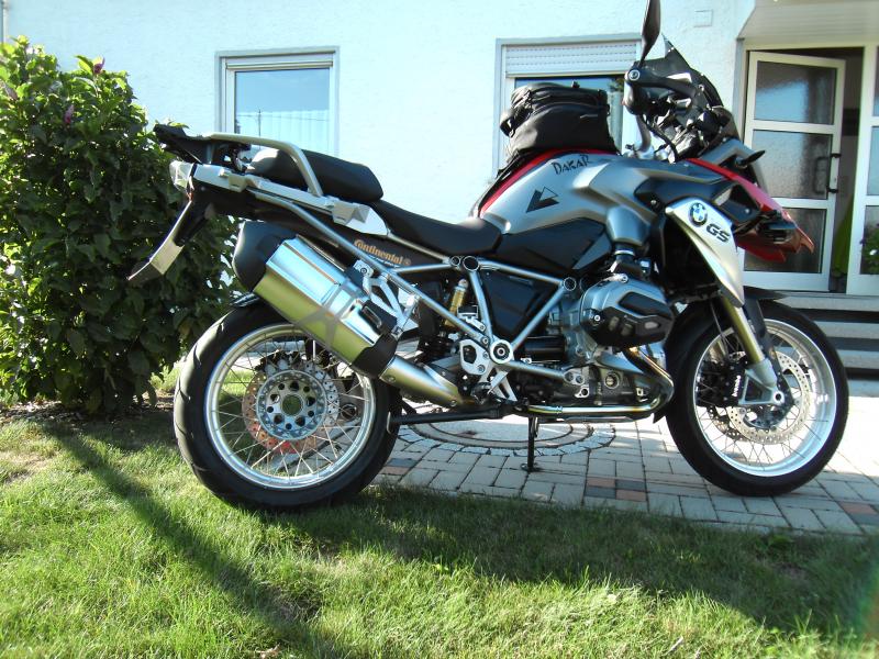

Hi
bei meiner Hinterradabdeckung musste ich nichts Bohren die löcher passten genau.Montagezeit hatte ich gerade 10 Minuten gebraucht.
Stelle ein paar Bilder ein, auf eins da sieht man auch die Vordere Kotflügel-Verlängerung.
Gruß Peter

danke für die fotos. sieht nicht schlecht aus.:thumb_up:
