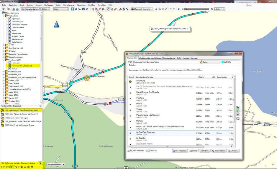

Auf dem letzten screenshot steht es: da wo die Wegpunkte markiert sind steht doch zur Wahl: Route mit den ausgewählten Wegpunkten erstellen. Daneben ist das grüne Routensymbol.
erledigt - sieht dann so aus
der Fehler liegt sicher bei mir... klar...
ich habe alle Wegpunkte markiert - auf Route erstellen geklickt - Ergebnis siehe Bild
wenn dass nicht kompliziert ist?
hier ->-route-des-grandes-alpes
hab ich die gpx runtergeladen - evtl. hat ja einer der Profis mal 3 Mausklicks übrig und versucht sich mal...:cool:
Ich gebs auf :)

Na ja, du hast die Wegpunkte nach Namen sortiert und in dieser Reihenfolge in eine Route umgeandelt. Das ist eher Kontraproduktiv.
Bei der Gelegenheit - du hast Basecamp auf einem Mac laufen, oder?
Kannst die Datei, dein Quelle ja mal hier reinstellen. Dann kann vieleicht mal jemand versuchen, eine vernünftige Planung in 200 - 300 km-Tagesetappen zu machen.

Gast-28410
Tom,
In BC hast du jetzt eine Route erstellt. Mache einen Doppelklick auf die Route. BC bietet an, die Wegpunkte in die richtige Reihenfolge zu ordnen. (Optimieren)
Ein weiteres Problem scheint zu sein, dass du nur Luftlinie zwischen den Punkten routest. Welche Routing Präferenzen hast du in BC eingestellt?
Nur Mut!
