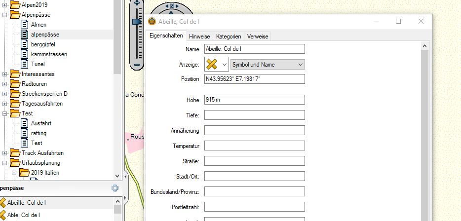

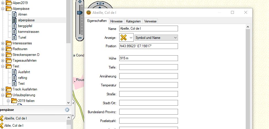

als .gdb gab es eine Importfehlermeldung - datei in .gpx umbenannt und es sieht aus, wie auf Deinem PC :)
GSLudwig
GSLudwig
11.01.2016
2.911
Südsteiermark
R1250GSA, und andere.
Die Sammlung der Pässe in Pendelines Datei ist super und übersichtlich. :daumen-hoch:
Aber die Datei von "Alpenrouten" ist umfangreicher und ich habe sie noch mit Almen und Kammstrassen ergänzt.
Wenn Dir die Anzeige der Pässe nicht gefällt, dan kannst Du das Bild leicht ändern. wenn Du auf den Pass doppel klickst und dann unter Eigenschaften/Anzeige einfach ein anderes aussuchen.
Anhang anzeigen Alpenpässe.gpx
