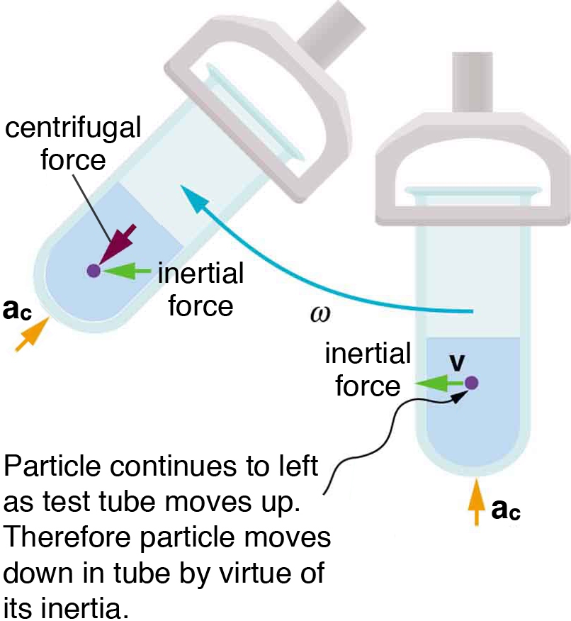

"Beim Motorrad wirkt die Fliehkraft ja nicht zur Seite ..."
Interessant und in welche Richtung beim Kurvenfahren? Spezielle Motorradphysik?
Erst mal ... Lerne doch bitte endlich mal, die Zitatfunktion zu benutzen.
Den Rest könntest du mit Logik erkennen. Die Fliehkraft wird beim Motorrad mittels Schräglage “ausgeglichen“. Das bedeutet z.B., dass Flüssigkeiten auch in Kurven nicht zur Seite schwappen.
Auf dieser physikalischen Finesse beruht meine Vermutung.

"Flüssigkeiten auch in Kurven nicht zur Seite schwappen."
Nimm eine Flasche halbvoll mit Wasser und halte sie am gestrecktem Arm schräg, das Wasser bildet eine gerade Oberfläche (Wasserwaage). Dann dann beschleunige und rotiere die Flasche um Deine eigene Achse und beobachte das Wasser, es wird an der Flaschenwand aufsteigen, schwappen. Es könnte somit sein, dass aus welche Gründen auch immer, die Benzinpume in der Rechtskurve Luft zieht.

Lars fährt Moped, du mit der Dose:)
"Zitieren kann ich schon, aber wollen will ich nicht immer."
so anscheinend auch beim "verstehen".
Sorry Henryt, aber wenn du flott in die Kurve mit dem Moped fährst, wirst du dann zur Seite gedrückt oder doch eher nach "unten"
Wobei immer die Ausrichtung des Mopeds bedacht werden sollte.
Den besagten Becher mit Wasser gefüllt machst du beim beschleunigen/bremsen leer, aber nicht in der Kurve.

"Sorry Henryt, aber wenn du flott in die Kurve mit dem Moped fährst, wirst du dann zur Seite gedrückt oder doch eher nach "unten"
Du weisst es doch, zur "Seite" wirst Du gedrückt, deswegen hast Du Schräglage. Und es gibt keinen Grund warum die entsprechenden Kräfte nicht auf den Tankinhalt wirken sollten. Es sei den der Tank ist leer. Dann ist m=0 und somit F=0. wenn Du dann Schräglage hast fällst Du auf die Schnauze, ist eben reine Theorie.
