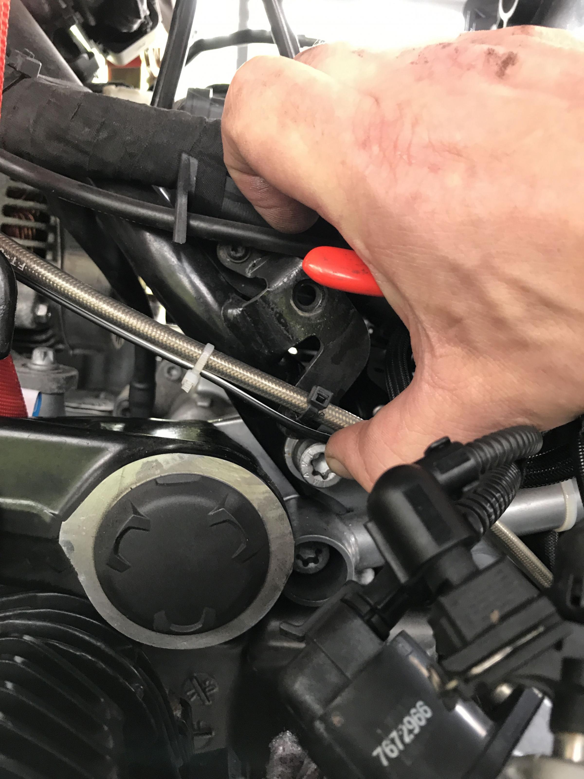

hier gibt's jetzt ein Problem, beim Schritt "Fahrzeughinterteil ausbauen".
Die "Schraube 1" (RepRom), die große oberste Torx, die außer dem Hinterteil auch noch eine Strebe zum Lenkkopf hin hält (Bild). (Die,die laut RepRom mit der Inbusmade 465691 ersetzt werden soll).
Geht irrsinnig schwer. So schwer, dass ich Angst habe sie mit der 1/2" Knarre abzureissen.
Irgendwelche Ideen?

hab's hinbekommen (die Schraube).
Was war den Begriffen falsch / unverständlich?
Die big Challenge kommt jetzt: Hinterteil ab. Ohne dass die Gelenkwelle an "der falschen Stelle" auseinandergeht.
Calenberger
Calenberger
22.05.2011
361
Nordstemmen, bei Hildesheim
R1300GS
Mach Dir keinen Kopf wegen der Welle, die ist getriebeseitig fest, geht nur durch einen kräftigen Ruck runter. Was soll schon passieren, zur Not Schwinge raus und wieder drauf, kannste gleich den Faltenbalg mit neu machen. Achte nur am Ende drauf immer mit Dremo-Schlüssel zu arbeiten, eigentlich geht die GS geht zu schrauben.

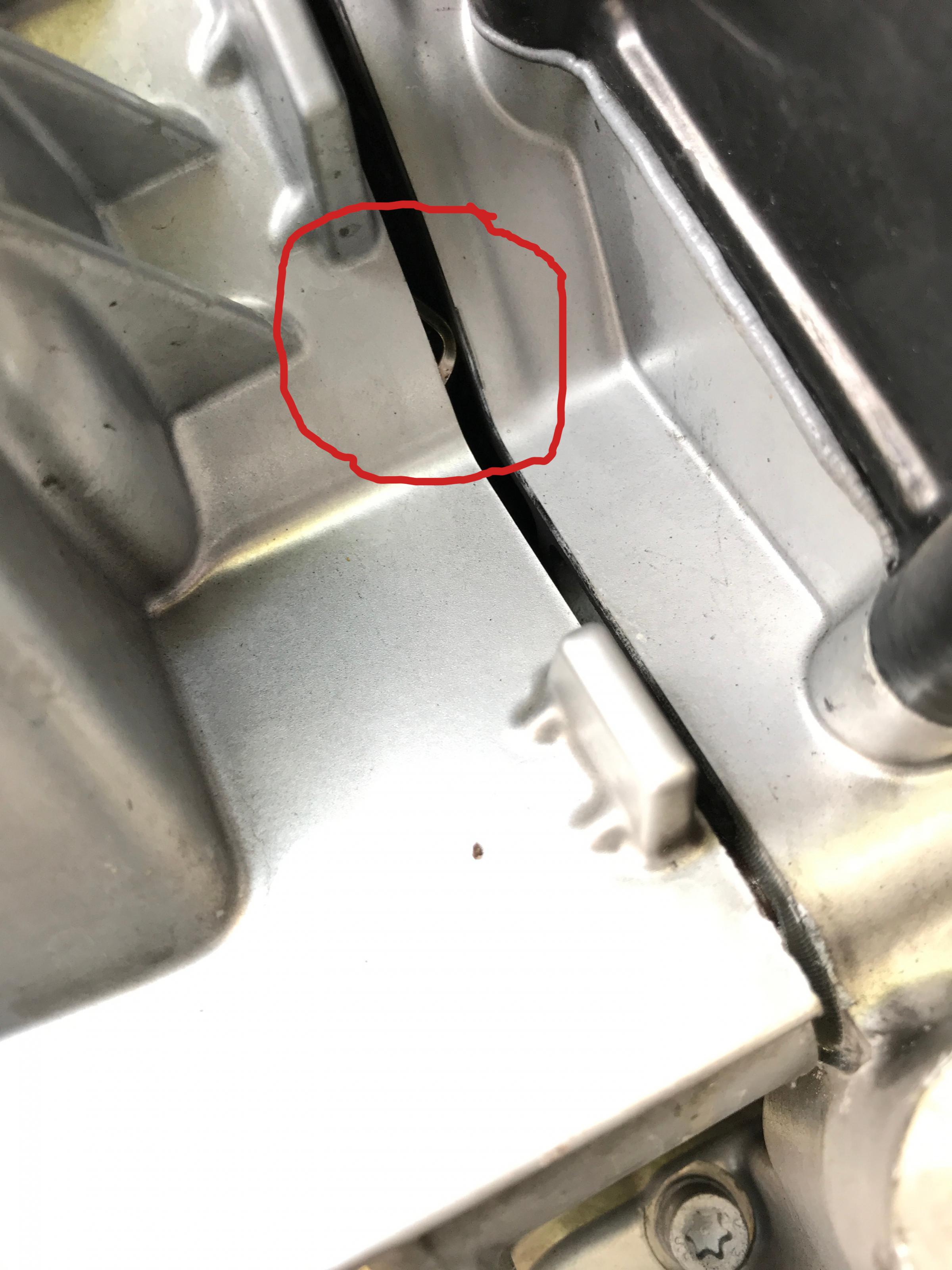

es ist vollbracht.
Hier zeigt er sich (Bild 1) raus ist er jetzt auch. Hab das Getriebe nur so weit weg, bis ich den Sauhund angeln konnte.
Jetzt "nur noch Zusammenbauen" :-(
Hoffentlich hat Caldenberger recht - natürlich ist die Kardanwelle auch hinten rausgerutscht, trotz größter Vorsicht. Naja. Jetzt kann mich eh nichts mehr schocken.
