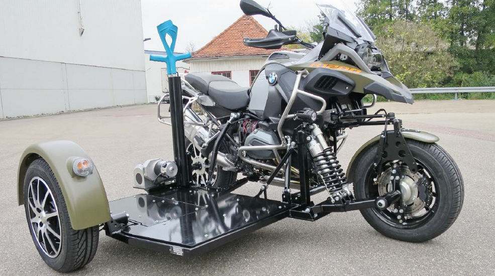

Ne Schwarze
Bei Mobec ist ein Gespann zu sehen. R-Modelle drittletztes
Anscheinend eine Platte auf die Felge montiert, wo dann das Kreutzgelenk befestigt wird.
Das Loch bleibt frei, eine Durchlüftung gibt es aber vermutlich auch nicht mehr.

Mittlerweile gibt es in #46 ein Bild, welches das Prinzip zeigt.
Dort sind Autofelgen verbaut.
Im hier behandelten Fall (also bei anna-papa's Projekt!) bleibt das originale Hinterad in der Einbaulage, wie es original ist, es gibt keinen Radversatz.
Die "Spur" zum Vorderrad bleibt im Originalzustand erhalten.
