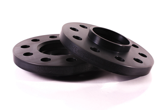

Diese plane Platte wäre eigentlich ein Flansch. Wobei der Flansch eben eine nur ganz minim ausgeprägte Schulter (so 1-2mm reichen und haben auch in der bestehenden Nabe locker Platz) zur Zentrierung aufweisen muss, da hat Gerd schon recht.

sorry, das musst du mir näher erklären.
Die Flansch müsste doch außerhalb des bestehenden Kragens vom HAG Richtung Beiwagen aufgebaut werden,
was den Radius des Kragens um die Materialstärke plus ggf. Spaltmaß erweitert.
Würde die Felge wie Lars schon erwähnte erweitert, bin ich konform.
Ansonsten viele Fragezeichen :confused:

Man müsste mindestens die doppelte Höhe des Zentrierringes haben um wiederum dessen Höhe auf der Radseite zu bekommen. Daher wird das wohl etwas zu dick

Nö, man fräst den Zentrierbund sternförmig aus, lässt also insgesamt nur die Hälfte stehem. In die Platte kommen dazu passende kreissegmentförmige Schlitze und dazwischen werden, ebenfalls kreissegmentförmige Stege aufgebracht und schon passt das übereinander. Der "alte"Zentrierbund hat ja praktisch nichts zu halten, "verschwindet" grossteils praktisch in den Schlitzen, die aufgebrachten Stege bilden die neue Zentrierung. Das Problem sehe ich dabei eher bei dem Sicherungsring für den Radträger.
Aber wir sind bei Konstruktionsdetails und nicht mehr bei den Grundüberlegungen.
