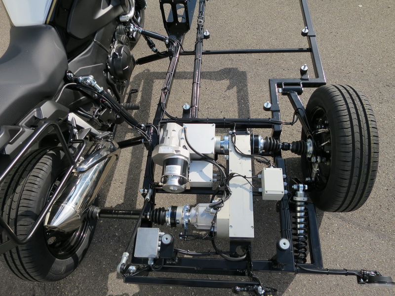

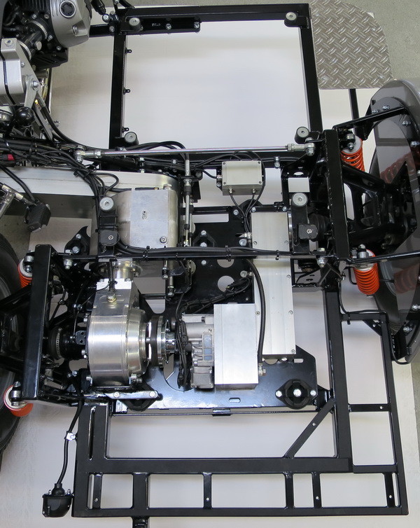

Noch ein Wort zu MOBEC und zum Thema Superdrive. Neben MOBEC gibt es noch die LÖW GmbH die Beiwagenantriebe realisiert haben und hier in Deutschland anbieten. Ich weiß leider nicht genau worauf sich die Preisangabe bezogen hat, als ich mich per Telefon bei der Mitinhaberin Frau Elisabeth Beck (bei MOBEC) nach dem Preis erkundigt habe.
Ob Sie diese Ausbaustufe:
Oder ob diese Gemeint wahr
Oder diese
ist ja auch ziemlich Egal, jedenfalls glaube ich mich an eine Summe (wenn ich es richtig verstanden habe und mich richtig erinnere) von………….32.000,- Euro……….. ohne Motorrad gesprochen wurde.

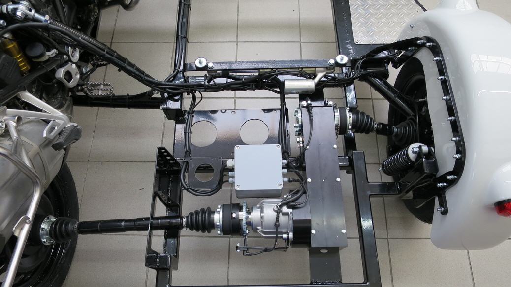

Der beiwagenantrieb soll nicht wie bei den Original Dinosauriern BMW R 75 oder ZUNDAPP KS 750, permanent mit einer untersetzung von 1:3 zur Verfügung stehen. Lediglich in Schlamm, Matsch, Sand oder Schnee wenn das Antriebsrad durchdreht soll im Stillstand manuell von mir dem Fahrer, der Kraftschluss zum Beiwagenrad kurzfristig zugeschaltet werden um aus Schlamm, Matsch ….. heraus zu kommen.
Alternativ konnte ich mir auch vorstellen (muss ich aber noch genauer recherchieren), eine Haldex Viskose Kupplung der V. Generation zu nutzen.
Diese wird von Volkswagen in einer GOLF GTI Sonderserie verbaut, und übernimmt da die Funktion eines Differenzials im Vorderradantrieb. Das Ganze liegt preislich bei unter 1500 Euro. Damit würde sich ein Stufenlos Regelbarer Beiwagenantrieb mit 0 bis 100 % Sperrung bei Bedarf zu und abschaltbar realisieren lassen.

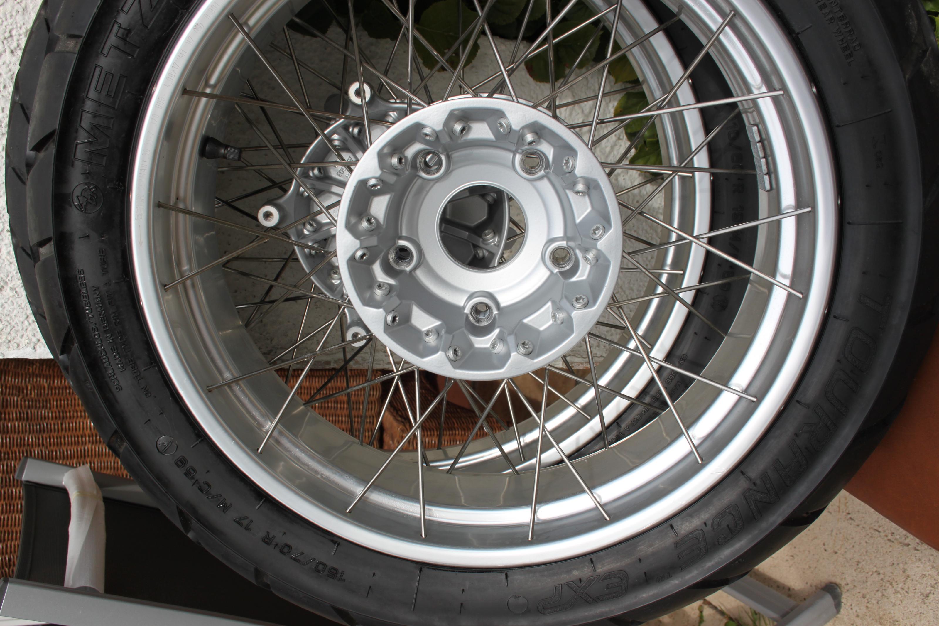

Bei mir als böser Sachverständiger haben sich schon die Nackenhaare bei dem folgenden Satz gesträubt:
Nun zu meinem Problem ich möchte an der Original BMW Drahtspeichen Felge (Radnabe) der GS LC mittels einer 25 mm bis 30 mm Starken Scheibe, die mit den entsprechend verlängerten Schrauben der Bremsscheibe verschraubt ist, die “Kraft abnehmen“ um mit dieser über Doppelkreuz Gelenkwellen und andere Technik zum Beiwagenrad zu bringen.
Schon alleine da fängt jeder Tüvler zum ...**n an.

Klemmt bitte nix zwischen Nabe/Scheibe, das setzt sich und führt zum Verlust der Schraubenvorspannung, die Schrauben lockern sich

Ich habe eh nicht verstanden, WO da etwas dazwischen gebaut werden soll.
Baue ich bei einer LC (Kardan links) etwas zwischen Rad und HAG, wandert das Rad beim Gespann nach innen. Eine denkbar ungünstige Veränderung.
Die Beschreibung zur Nutzung der Bremsscheibenschrauben übersteigt meine Vorstellung.

Lars, ich hab ihn so verstanden, daß er nichts irgendwo dazwischen bauen will, sondern "anbauen", anflanschen.
Die hintere Nabe der LC ist auf der rechten Seite frei von irgendwelchen Bauteilen. Es sind fünf "Löcher" da, durch die fünf Schrauben (deine "Bremsscheibenschrauben") führen, mit denen wohl die Bremsscheibe verschraubt ist. Vermittels dieser -er schreibt: - "verlängerten Schrauben" möchte er eine "25 bis 30mmm starke Scheibe" seitlich an die BMW-Hinterradnabe schrauben (anflanschen). An diese Scheibe / diesen Flansch möchte er ein Kreuzgelenk anbringen, daran wiederum eine Antriebswelle mit einem weiteren Kreuzgelenk am Ende und dieses schließlich mit dem Beiwagenrad verbinden. Weil die Verbindung aber nicht starr und permanent sein soll, überlegt er, eine Visco-Kupplung einzubauen (#27), wenn ich das richtig verstanden habe.
Diese Dichtungspapiergeschichte bezieht sich darauf, wie er Kontaktkorrosion zwischen der BMW-Nabe und seinem Flansch vermeiden kann, bzw. hat er gefragt, welches Material sein Flansch (=seine 25mm-Scheibe) haben sollte, um Kontaktkorrosion gar nicht erst entstehen zu lassen.

So dachte ich anfangs auch.
Aber wenn ich irgendwie einen Flansch an die verlängerten Schrauben der Bremsscheibe anbringen möchte, wo soll dieser Flansch dann sitzen?
Zwischen HAG und Rad?
Rechts auf der Nabe? Die wäre pulverbeschichtet, also korrosionsgeschützt.
Ist die Nabe kleiner als der Durchmesser auf dem die Schrauben der Bremsscheibe sitzen?
Wenn der Flansch rechts auf der Radnabe sitzt, soll die Kraft dann über fünf 150mm lange 6er Schrauben zum Seitenwagen geleitet werden?
Klingt für mich nach einer ziemlich windigen Befestigung.
Oder denke ich total falsch?

alias Larsi hat natürlich vollkommen Recht, ihm ist es als erstem aufgefallen das ich das völlig falsch beschrieben habe. Mia culpa es war mein Fehler zu schreiben:
………………meinem Problem ich möchte an der Original BMW Drahtspeichen Felge (Radnabe) der GS LC mittels einer 25 mm bis 30 mm Starken Scheibe, die mit den entsprechend verlängerten Schrauben der Bremsscheibe verschraubt ist, die “Kraft abnehmen“ um mit…………..
Es muss richtiger heißen, mit neuen 25 mm bis 30 mm längeren Radschrauben verschraubt werden. Die fünf original Radschrauben sind M10X1,25X40 und müssten durch M10X1,25X65 oder M10X1,25X70 getauscht werden.
Alias Doug-Piranha hat mich aber trotz meiner falschen Bezeichnung, absolut richtig verstanden, er hat das besser beschrieben als ich.

Bei der LC ist der Antrieb auf der in Fahrtrichtung linken Seit. Die Radnabe der Original BMW Drahtspeichen Felge ist auf ihrer rechten Seite, die Seite von der mit den Radschrauben verschraubt wird “Leer“. Standard Radschrauben raus die Passend angefertigte “Adapterplatte“ in die “Leer“ Nabe der Felge einlegen und mit verlängerten Radschrauben befestigen (Anflanschen)

Nachdem wir jetzt vom unwichtigen Korrosionsproblem beim Konstruktionsproblem sind. Schau Dir nur an, wie eine "einfach" davorgelegte/geschraubte Platte aussehen muß und denke weiterhin daran, daß damit die Mittenzentrierung der Felge fehlt. Da führt zB normalerweise ein Kegel oder ein Kugelbund die Felge und so bei Dir eben nicht.

Die Idee, das Rad 25-30mm nach "gespann-innen" zu versetzen, hatte ich weiter vorne schon mal für ungünstig gehalten. Damit dürftest du das Boot in Rechtskurven noch früher/schneller in der Luft haben.
