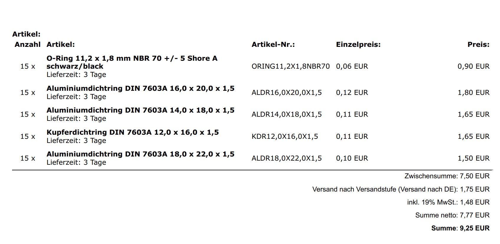

wenn der Shop mit IR... anfängt haben wir den selben Shop :cool:
Hab' da kürzlich Dichtringe für die nächsten 10 Jahre für unter 10.- EUR erworben...
