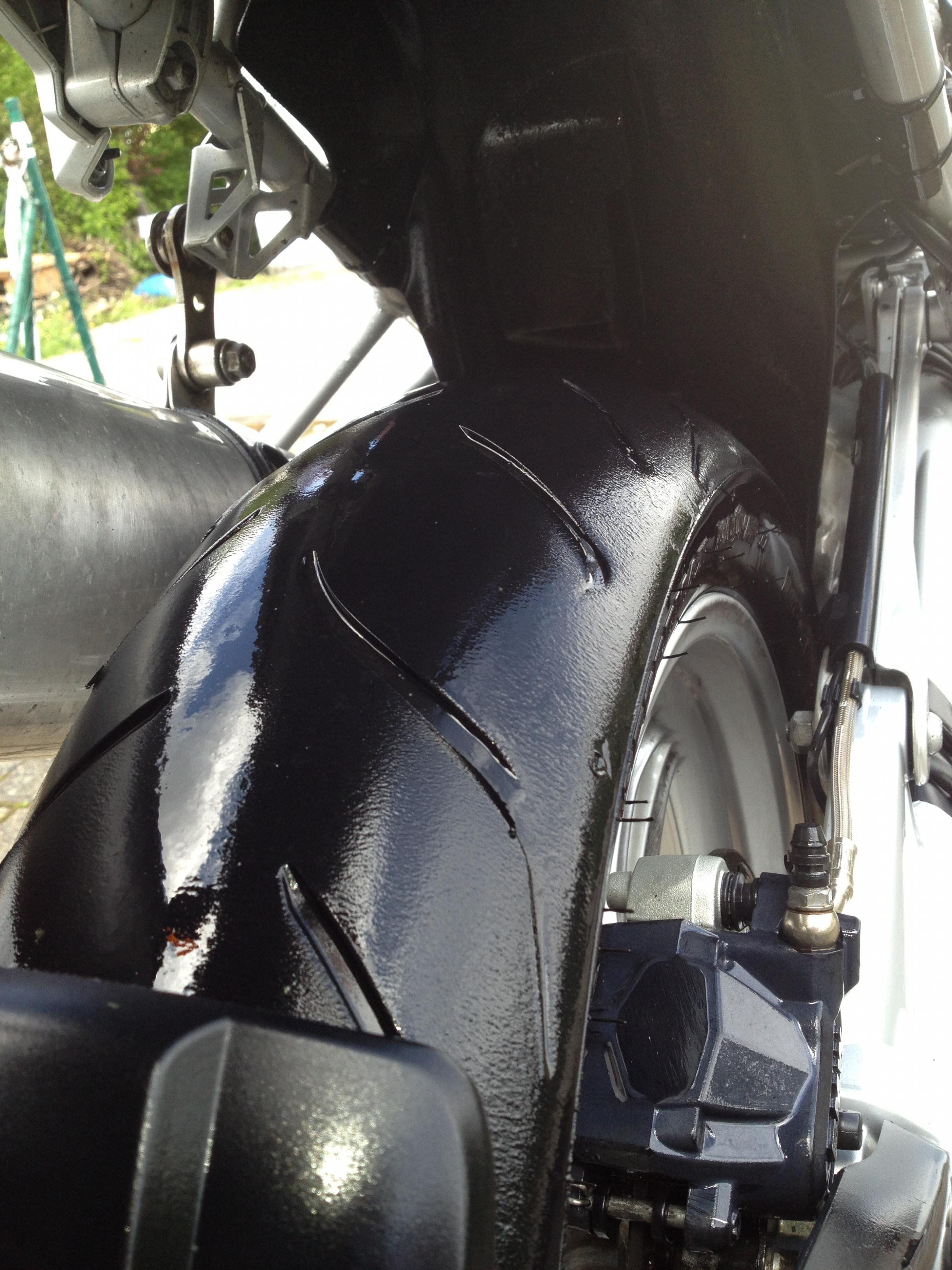

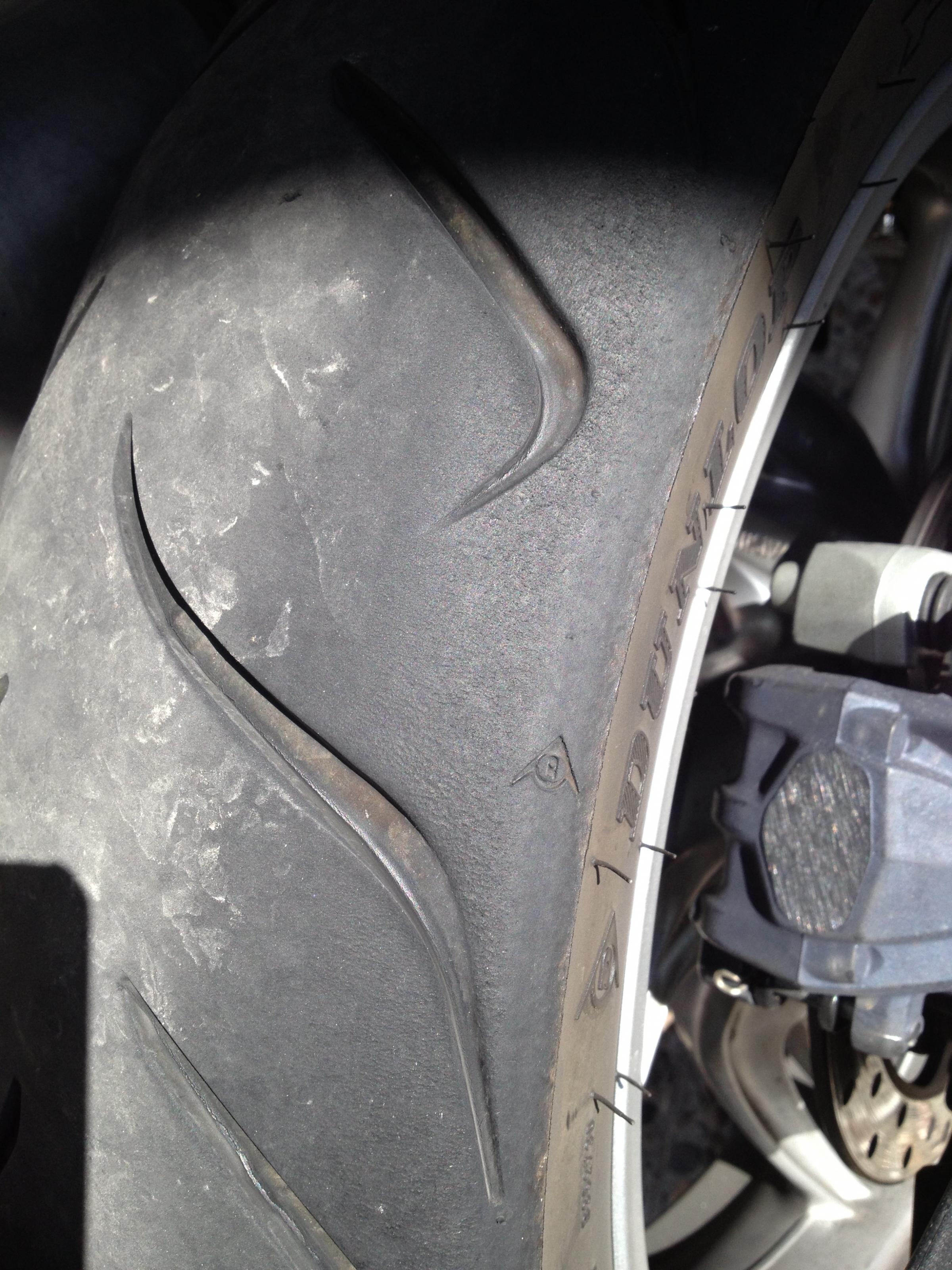

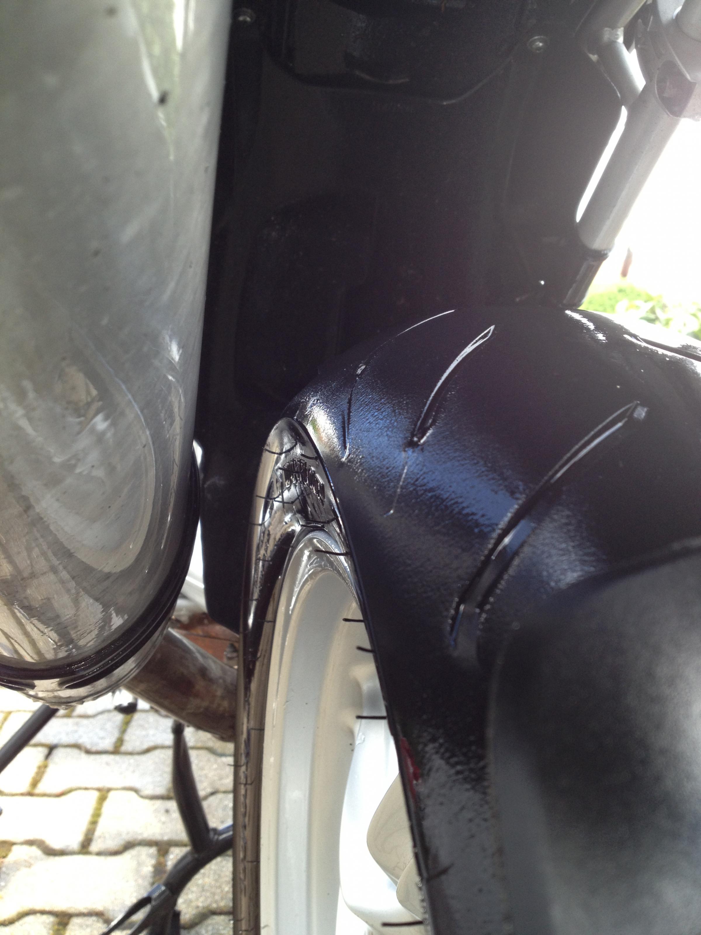

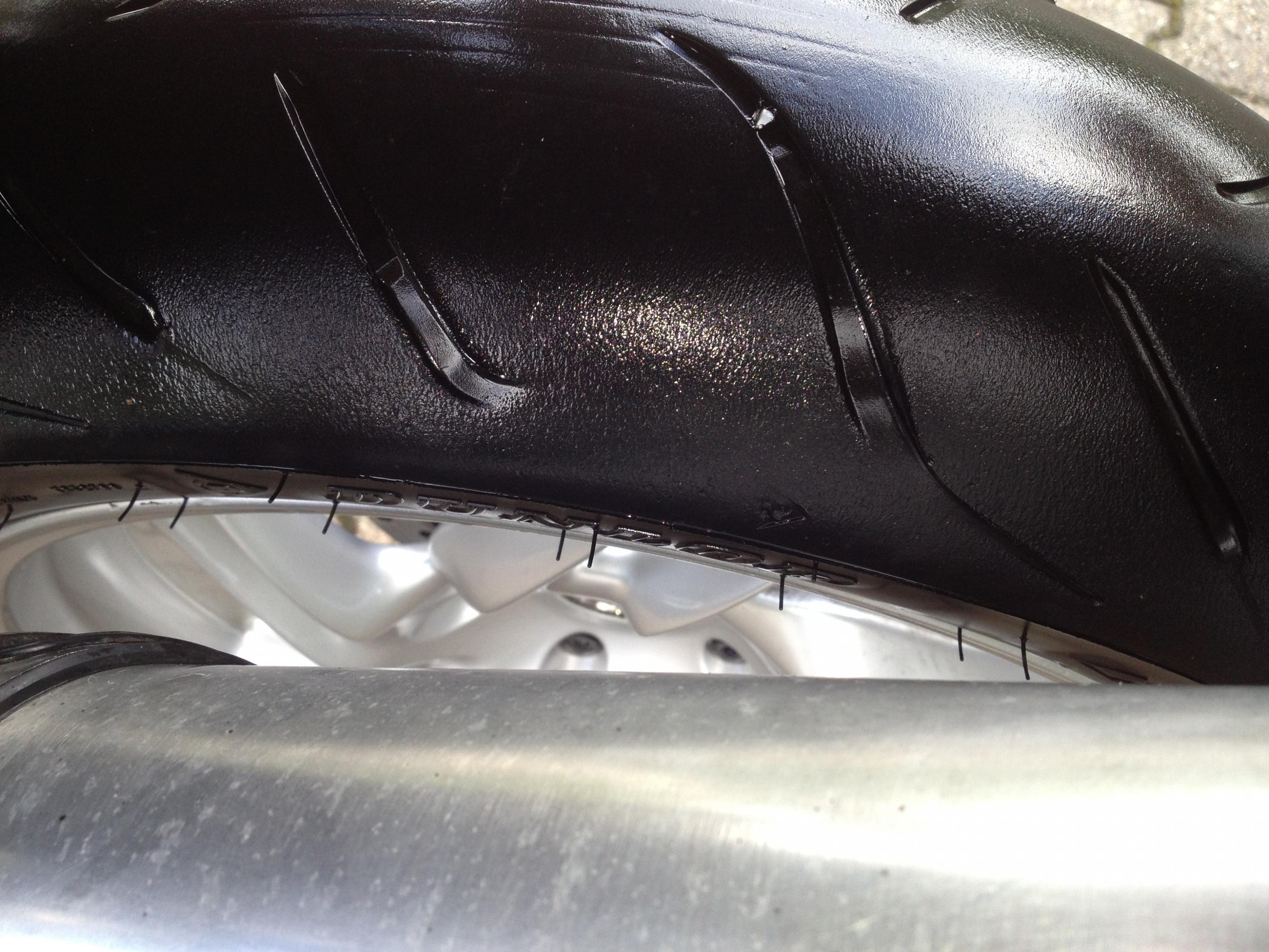

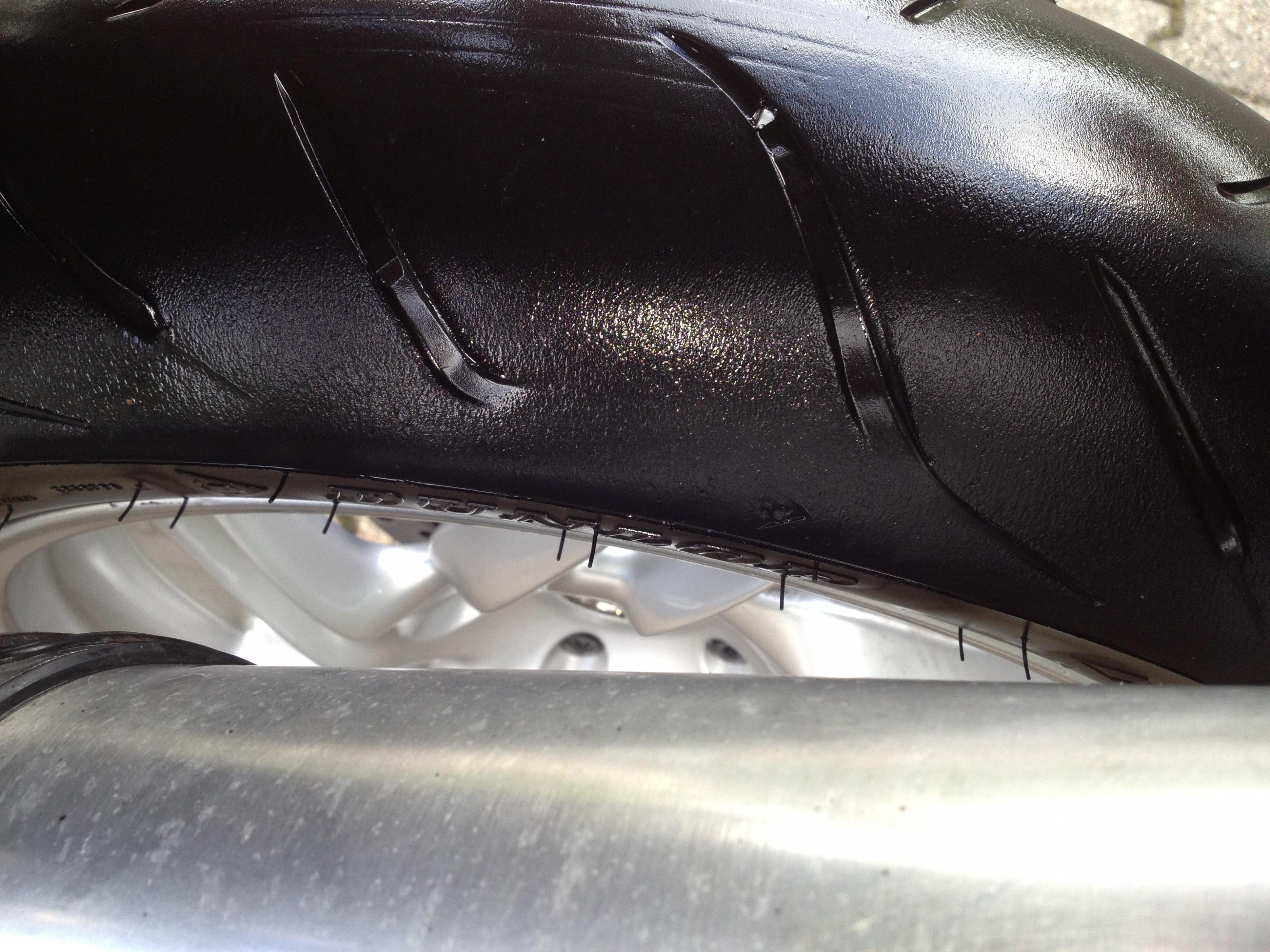

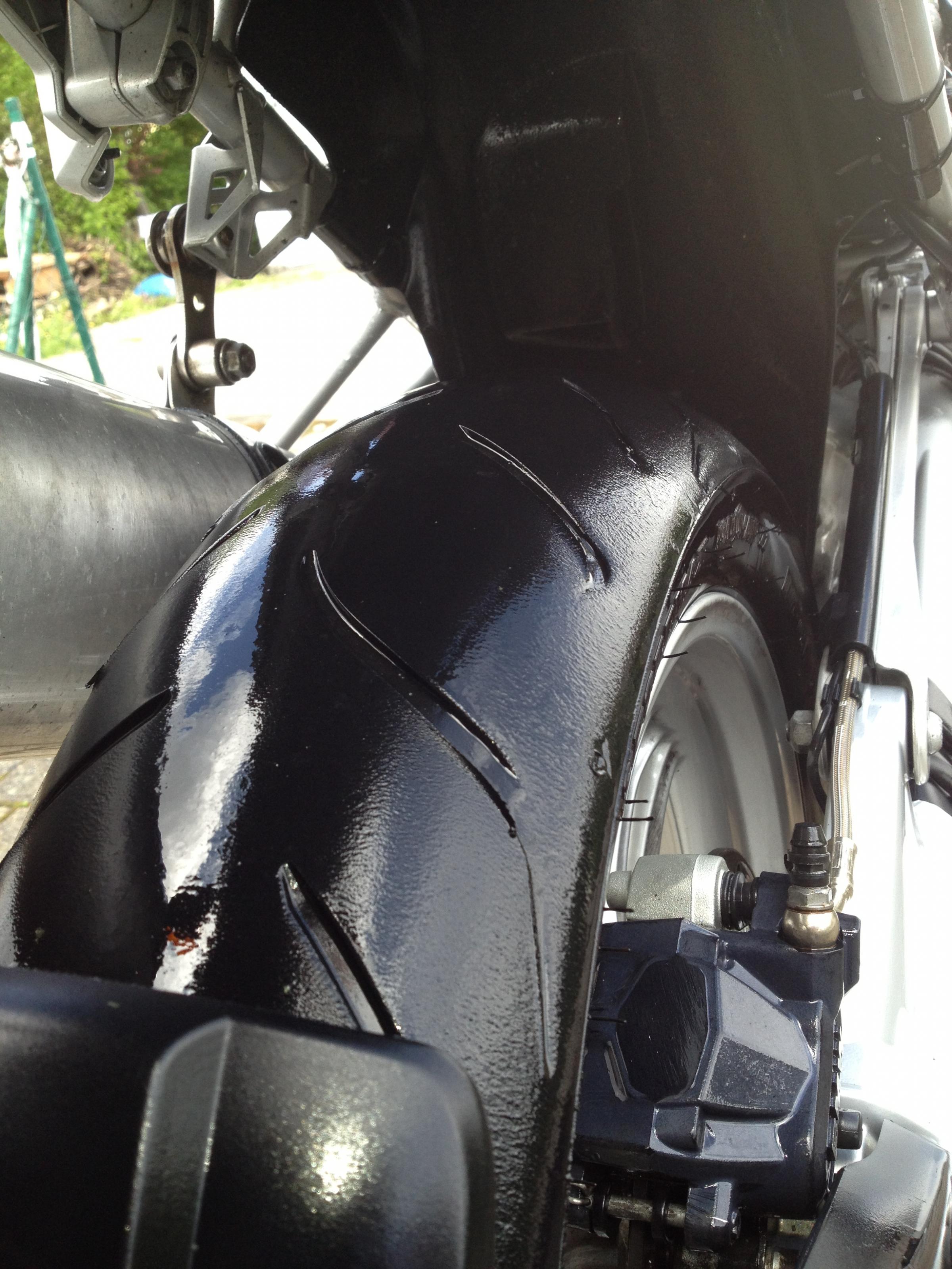

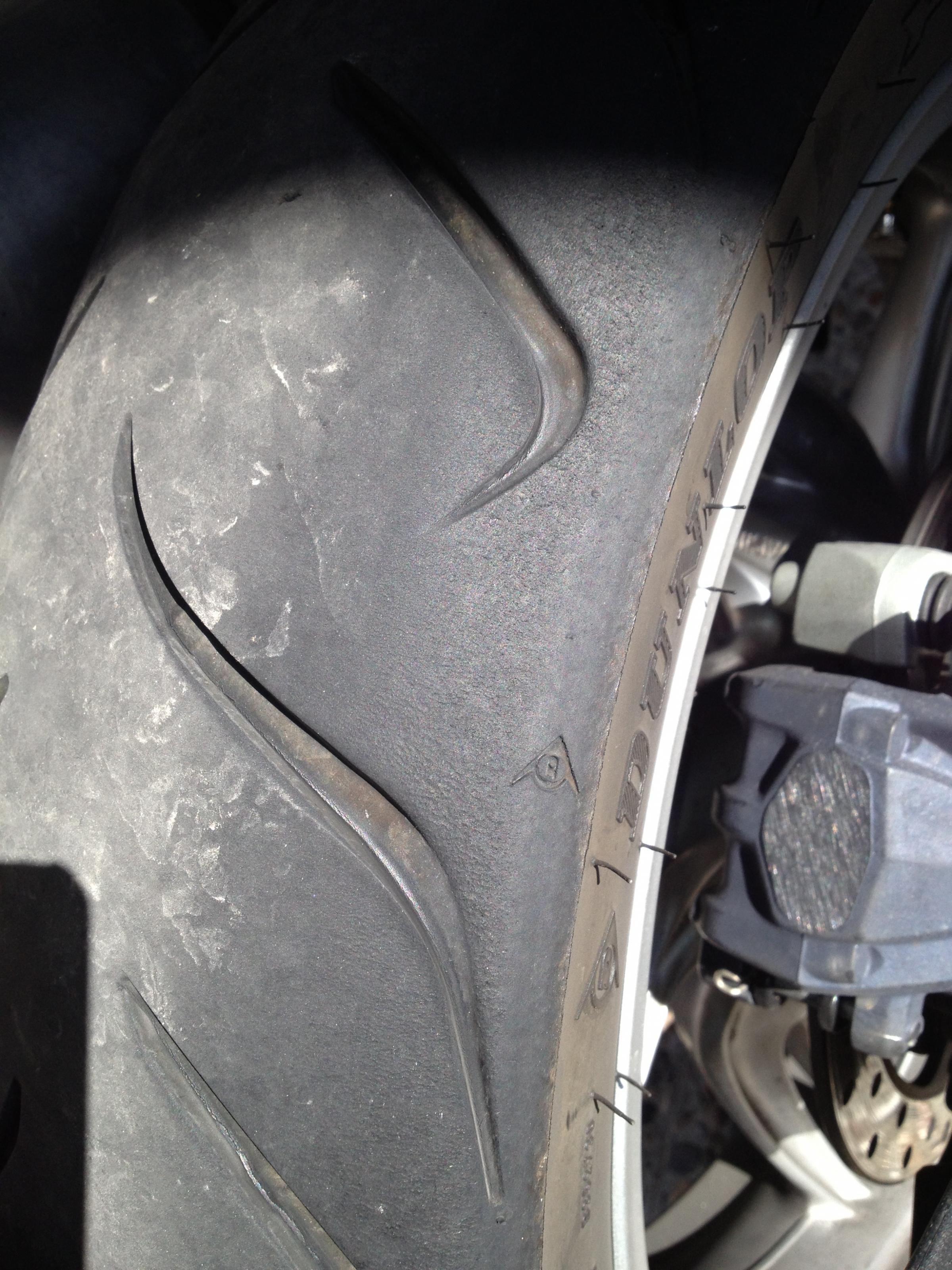

Hallo Frank.
Ohne Dir zu nahe treten zu wollen aber Du urteilst blind.
Ich fahre seit 42 Jahren Motorrad, seit 1973 eine R75/5, später Honda VFR und dazu seit 2004 immer GS-en, R1100GS, R1200GS, jetzt R1200GS LC.
Keine hat sich so beschissen gefahren wie die LC mit dem zu strammen Kugelkopflager. Übrigens hat sie auch rechts einen neue Nockenwelle....nach 2500km....Materialfehler.
Ich fahre pro Jahr etwa 15.000km Vogesen, Alpen, Jura und Pyrenäen.
Hier ein Beispiel meiner Hinterreifen:
Ach....ich weiss gar nicht warum ich mich vor so Schwätzern rechtfertige.
VG Peter
