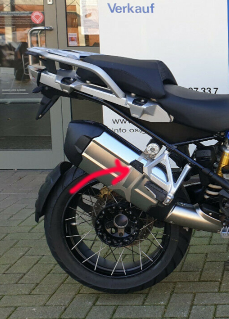

Du benötigst andere Fußrastenhalter.
die für die Variokoffer haben eine Verlängerung dran, in die der Koffer unten eingeführt wird. Dann ist das Ganze stabil. Der Koffer sollte auch nicht am Auspuff anliegen.

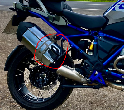

Auf dem Bild kann man es besser sehen, denke ich.
Sieht auf der Auspuffseite auch so aus.
Du benötigst auch andere Rastenhalter.
