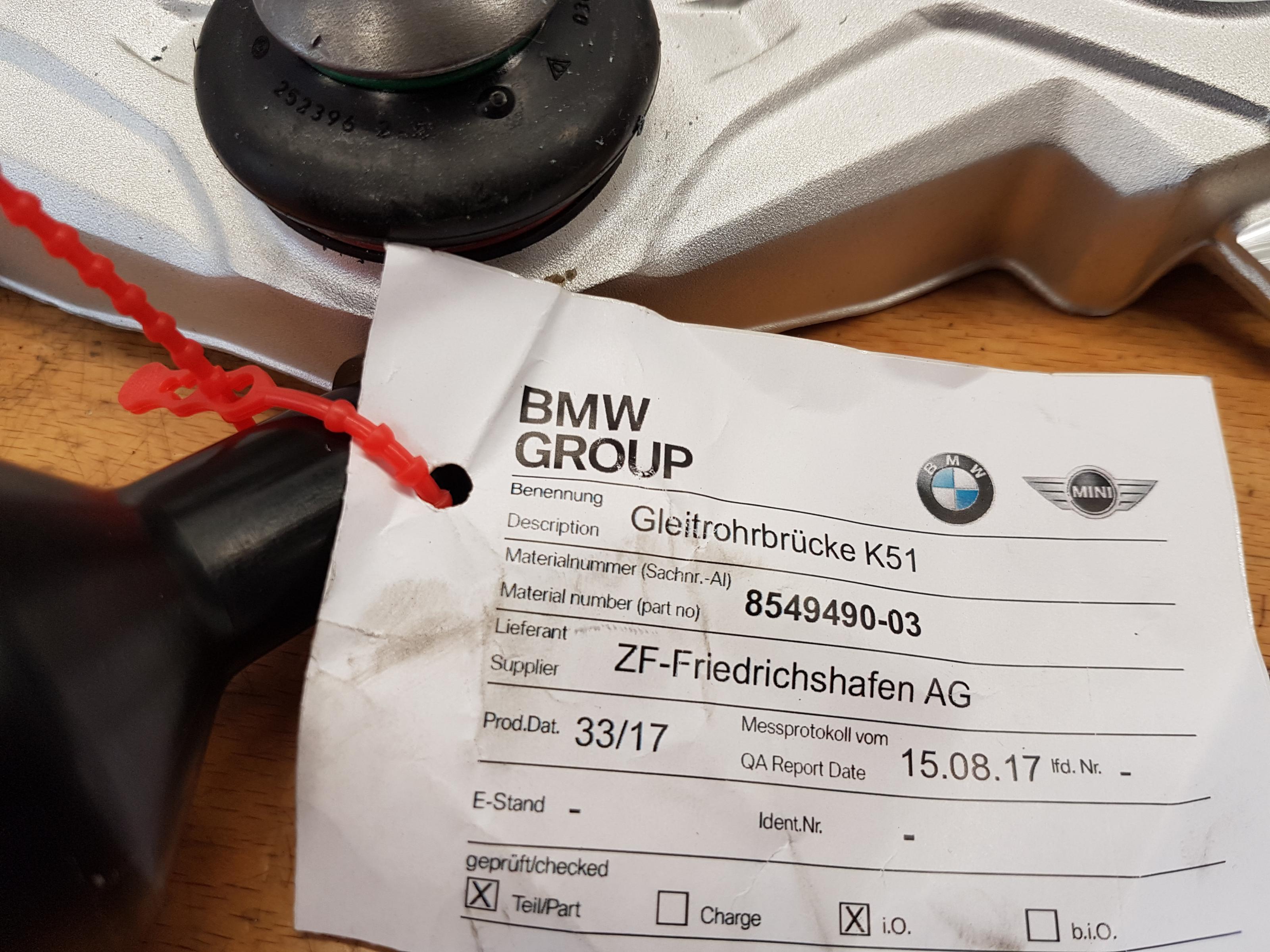

Habe heute zum zweiten Mal die Gabelbrücke getauscht bekommen. Und siehe da... die Taumelei ist weg. Nach dem ersten Austausch war es noch schlimmer als beim Original und ich habe mich daraufhin sofort wieder schriftlich an BMW gewandt. Nach kurzer Zeit bekam ich einen Anruf von BMW Motorrad und die haben mir zugesichert eine weitere Gabelbrücke zu meinem Händler der Fa. Holzleitner in Winhöring zu senden. Laut BMW stammt die aus einer Serie bei der sie bis dahin nur positive Rückmeldungen erhalten haben. Angeblich wurde die Toleranzgrenze an diesem Teil erheblich nach unten gesenkt und dadurch soll das Problem behoben sein.
Ich kann hier nur auch die Fa. Holzleitner und das ganze Team in höchsten Tönen loben, die haben sich in dieser Sache sehr bemüht obwohl ich nicht einmal das Motorrad bei ihnen gekauft habe. Zum Schluss wurde das Motorrad auch noch gewaschen. Das habe ich bisher noch bei keinem Händler erlebt.
Ich hoffe für alle Betroffenen hier, dass ihr nun endlich auch eine verbesserte Gabelbrücke bekommt. Dies geschieht meiner Meinung nach nur, wenn man bei BMW Druck macht.
Ich konnte beiden nach dem Ausbau vergleichen und musste feststellen, dass beide zwar zwar mit dem gleichen Kraftaufwand zu bewegen sind, doch der Losbrechmoment bei der alten war wesentlich stärker.

Glückwunsch.
Mir ist nur nicht klar, wie der Händler beurteilen will, aus welcher Serie die Teile stammen, da sich ja die Teilenummer nicht geändert hat.
Denke daher eher, das war so ein Händlerschnack und Du hast einfach Glück gehabt.

Das war die Gabelbrücke die bei mir eingebaut wurde. Laut BMW eine der wenigen Mustergabelbrücken die versuchsweise eingebaut werden können.
Leider hat sie bei mir nicht funktioniert, das Fahrverhalten hat sich verschlechtert. Nun muss ich warten bis eine " finale Lösung" da ist.
Solange habe ich die alte wieder drin ...
Ist also immer noch Glücksache ob es funktioniert. Würde empfehlen auf das Produktionsdatum zu achten
Und nachzufragen ob das die Finale Lösung ist die ihr eingebaut bekommt.
