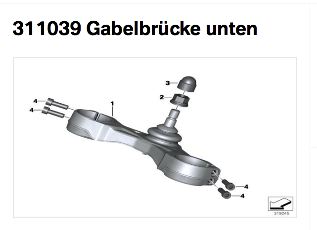

Hoffentlich ist durch den Austausch von Gabelbrücke u. Lenkungsdämpfer das Problem beseitigt. Die Frage stellt sich warum sind die Teile fehlerhaft. Gab es einen Lieferantenwehsel ? Wenn das so ist, besteht das Risiko wieder defekte Teile eingebaut zu bekommen.
Gruss Marmo
Die untere Gabelbrücke wurde jetzt bei der 1000 km Inspektion gewechselt. Bin seitdem ca. 500 km gefahren
und das Pendeln ist komplett weg.

Also vor drei Wochen Gabelbrücke ausgetauscht ==> ohne Erfolg. Mein freunldicher wir melden es der BMW Schweiz.
Letzte Woche wechseln der Pneus (nach 1200 km) ==> Pirelli Scorpion bla bla bla. Resultat keine Verbesserung in Sicht. Wir melden es der BMW Schweiz.

Liegt nicht am ESA, bei mir Kugelkopf getauscht alles gut.

Habe am Samstag beim freundlichen in der Schweiz zum 4 Mal meinen Frust losgelassen. Habe einen Trottinett und keine 20'000.- GS gekauft.
Die Mechaniker vermuten def. die untere Gabelbrücke... gegenüber dem 2016er Model ist die Gabelbrücke scheinbar "einteilig" und nicht wie bisher in Einzelteilen..... (siehe Bild untere Gabelbrücke 2017).
Bis da BMW etwas macht? keine Ahnung... sind vermutlich nicht die Schnellsten. Bei mir bereits schon Mal ausgetauscht.... leider keine Verbesserung. Fakt ist die Reklamationen häufen sich... also bitte unbedingt den Händlern Druck machen... ansonsten passiert nichts!
