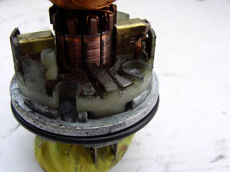

Hi
Es kann sein, dass einer der Elektromotoren defekt ist. Wenn man so ein Ding von einem anderen I-ABS bekommt ist die Rep ziemlich einfach. Bei allem Anderen würde ich die Finger davon lassen und ich kenne nicht mal einen Betrieb der einen der Motoren wechseln würde.
Wenn man sich das Innenleben des eigentlichen Modulators ansieht (ich hab' ein I-ABS zerlegt), dann weiss man weshalb :o
gerd

Hallo Gerd,
auf dem Motor steht ja sogar die Bezugsquelle drauf.
Wenn man noch weiß, daß Gefeg in Kählig aufgegangen ist,
sollte ein Ersatzmotor kein unlösbares Problem mehr sein.

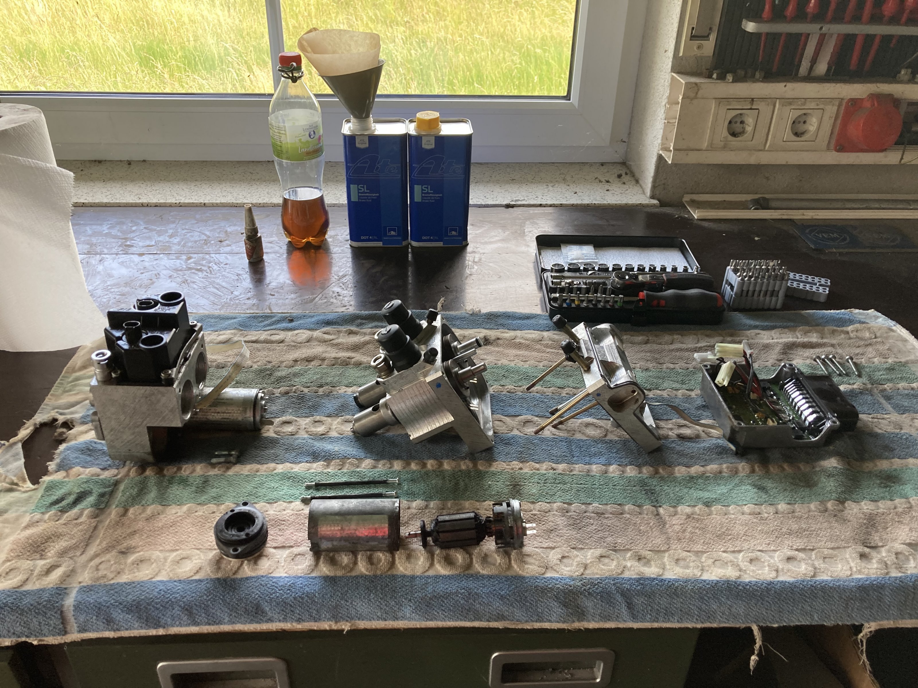

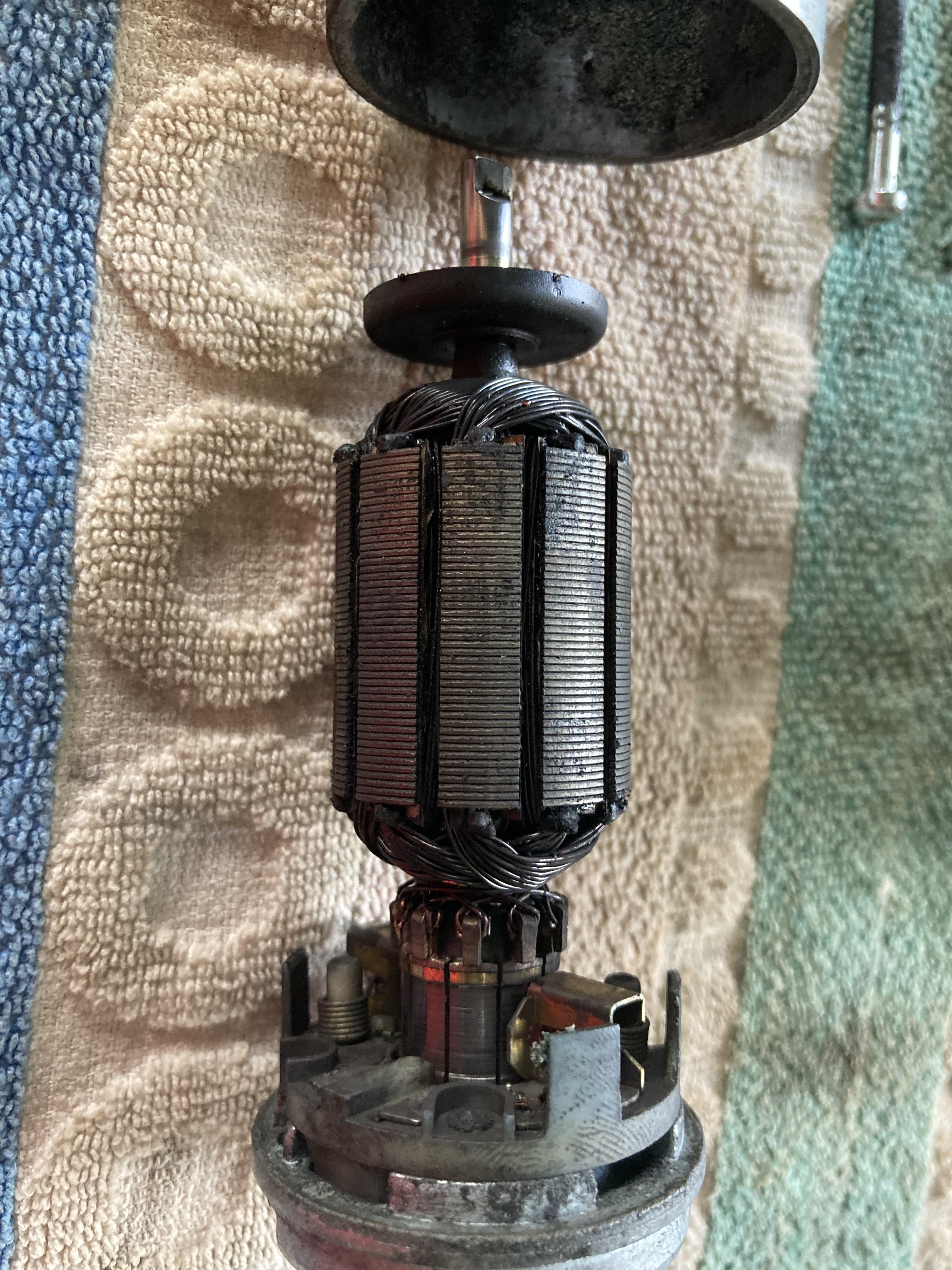

Hallo Zusammen,
ich bin auf der Suche nach einem Ersatzpumpenmotor für das o. g. ABS.
Da ich davon ausgehe, dass ihr an dieser Stelle schon etwas weiter seid, bitte ich euch um Tipps.
Der Motor: Fabrikat Gefeg Pappelweg 4 30179 Hannover
Typ: M42x30 / I+G
Er wird leider nicht mehr vertrieben.
Weiterhin ist unser kompetenter E- Maschinenbauer (neu wickeln lassen) aus der Nachbarstadt seit 4 Jahren in Rente.
Ein defektes Modul im Internet zu ersteigern, habe ich natürlich in Erwägung gezogen.
Aber ein neuer Motor ist ein neuer Motor. Deshalb meine Frage an euch:
Wenn BMW diese Aggregate immer noch verkaufen kann, dann muss doch jemand solche Motoren herstellen!?
Anbei Bilder vom Schaden:
Für eure Unterstützung bedanke ich mich schon mal im Voraus.
Stefan
