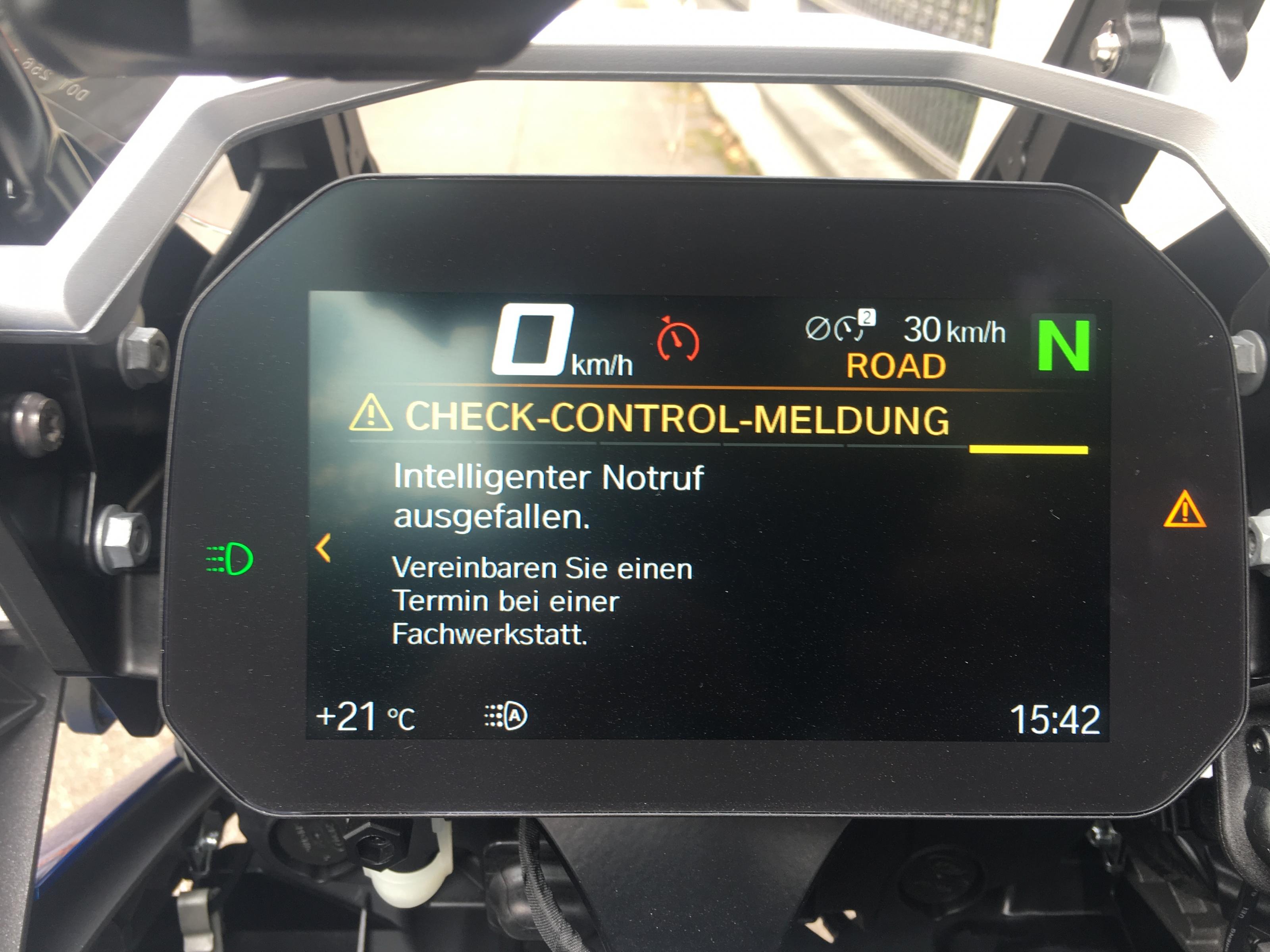

Hallo zusammen,
auch noch durfte meine "Pepsi" jetzt abholen, bei der Heimfahrt ist mir aufgefallen das ich ja ne Fehlermeldung im Display habe, leider war beim "Freundlichen" keiner mehr da als ich Zeit hatte und bevor ich ne Schlaflose Nacht habe!
Muss ich da was aktivieren lassen oder ist da ne Netzstörung,...oder.....:confused:
Grüsse und Danke
Andi

Das passiert mal wenn kein Netz oder kein GPS Empfang ist wenn es allein verschwindet keine Panik.:)

Brauchst nichts unternehmen, losfahren und nach ein paar km ist das Teil "scharf". Oder geh in die Garage und schalte die Zündung ein und drückst dann den SOS Knopf, dann sollte sich nach 30 Sek eine nette Dame melden, aber soweit brauchst du es nicht kommen lassen, du kannst den Notruf mit einem erneuten "drücken" unterbrechen.
Ich hoffe doch, das bei dir am Motorrad alles OK ist

....ne, passiert nichts, kann drücken was ich will! Ich wart mal bis Morgen! War heute noch 150Km unterwegs, also irgendwo wäre ja mal ein Netz gewesen!

Fehlermeldung kommt und geht. Gewöhnt man sich dran, ich vermute Funknetz-abhängig.
Software Update bringt nichts. Nachdem Deine brandneu ist, wirst Du hoffentlich die aktuellste s/w haben.

Folge einfach den Hinweis auf dem TFT und vereinbare einen Termin, das wird sich dann schon alles regeln.

hier mal die Info vom "Freundlichen" heute Morgen!
.....laut unseren Daten ist das ein Kommunikationsfehler,
also ein Verbindungsfehler. Der Fehler müsste sich selbst aufheben sobald das System kommunizieren kann. Sollte der Fehler nicht rausgehen, müssen wir nochmal mit dem Tester rein und nochmal anmelden. Evtl. bei der Einfahrkontrolle.
Na dann! ( Für mich unzufrieden!)

Hättest mal das Forum durchforstet :cool:
Meine hatte das auch von Anfang an...und es wäre auch nieee von selbst weggegangen!
Es lag an einer Fehlkonfiguration in deren Datenzentrum:poop:!
Nach Berichtigung dort war nach ca. 2-3 Std. alles in Ordnung am Mobbed
