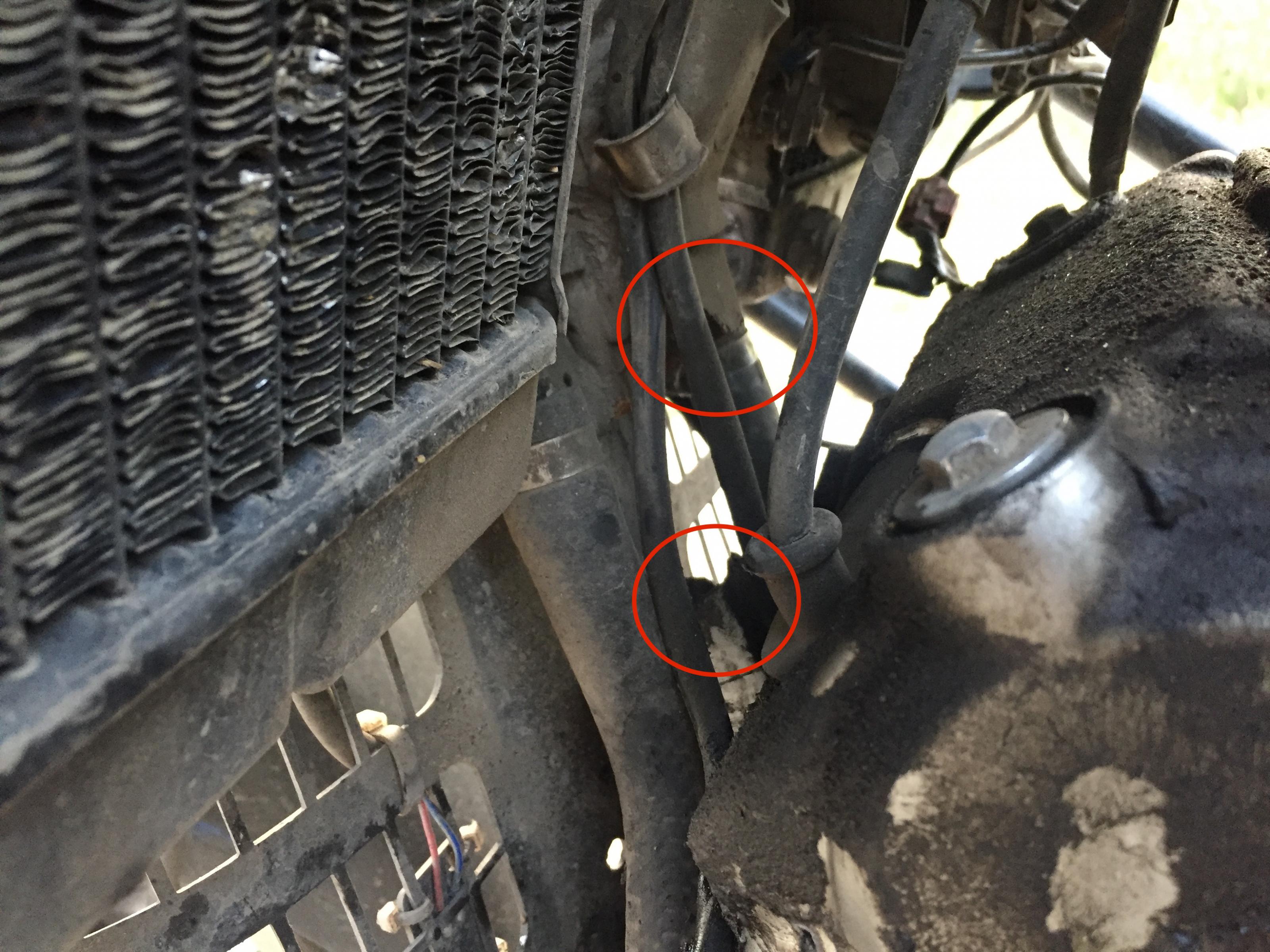

Heute habe ich mal Zwangspause, der Rahmen ist unter dem Lenkopflager gebrochen, genauer gesagt, ich weiß sicher das er das seit der Mongolei anch dem Unfall schon sit, ich habe es nur erst heute schmerzlich bemerkt, weil plötzlich ein Kühlerschlauch zu kurz wurde und Wasser verlor.
Und ich hab mich schon immer gewundert, warum die Züge Kupplung und Gas bei Bodenwellen anders reagieren......
Naja, morgen will ich die Leute von Honda überreden, mir das zu schweissen damit ich heimfahren kann, ich will wenn geht mit dem Moped dahiem ankommen.
Wenn ich schon über 7000km mit gebrochenen Rahmen gefahren bin, sollten da 1500km mit geschweissten Rahmen kein PIMG_3821 Kopie.jpgroblem sein.....

Ich hatte ja im Film vergessen zu erwähnen, das der Rahmen auch gebrochen war und geschweißt wurde.
Mit dem Bruch bin ich ja aus der Mongolei zurück bis ich ihn entdeckt habe ( weil ein Wasserschlauch runterging und ich mich wunderte warum der plötzlich zu kurz war )
Der Rahmen wurde in Kiev in der Honda Vertretung geschweisst
Inclusive Motor und Gabel Aus und Einbau hat das Ganze ca 300 Euro gekostet.
Und der Mechaniker hat eine Nachtschicht eingelegt, damit ich weiterfahren konnte.
So geht Service !!!!!
Vor her hat schon in der Nähe von Omsk der Kühler einen Riss am Flansch, ein Ergebnis des gesenkten Motors wegen Rahmenbruch, da stand das an und wurde abgedrückt.
Aber auch hier wurde mir schnell geholfen, bezahlen durfte ich nichts, nur das Taxi, ganze 5 Euro für 40 km
