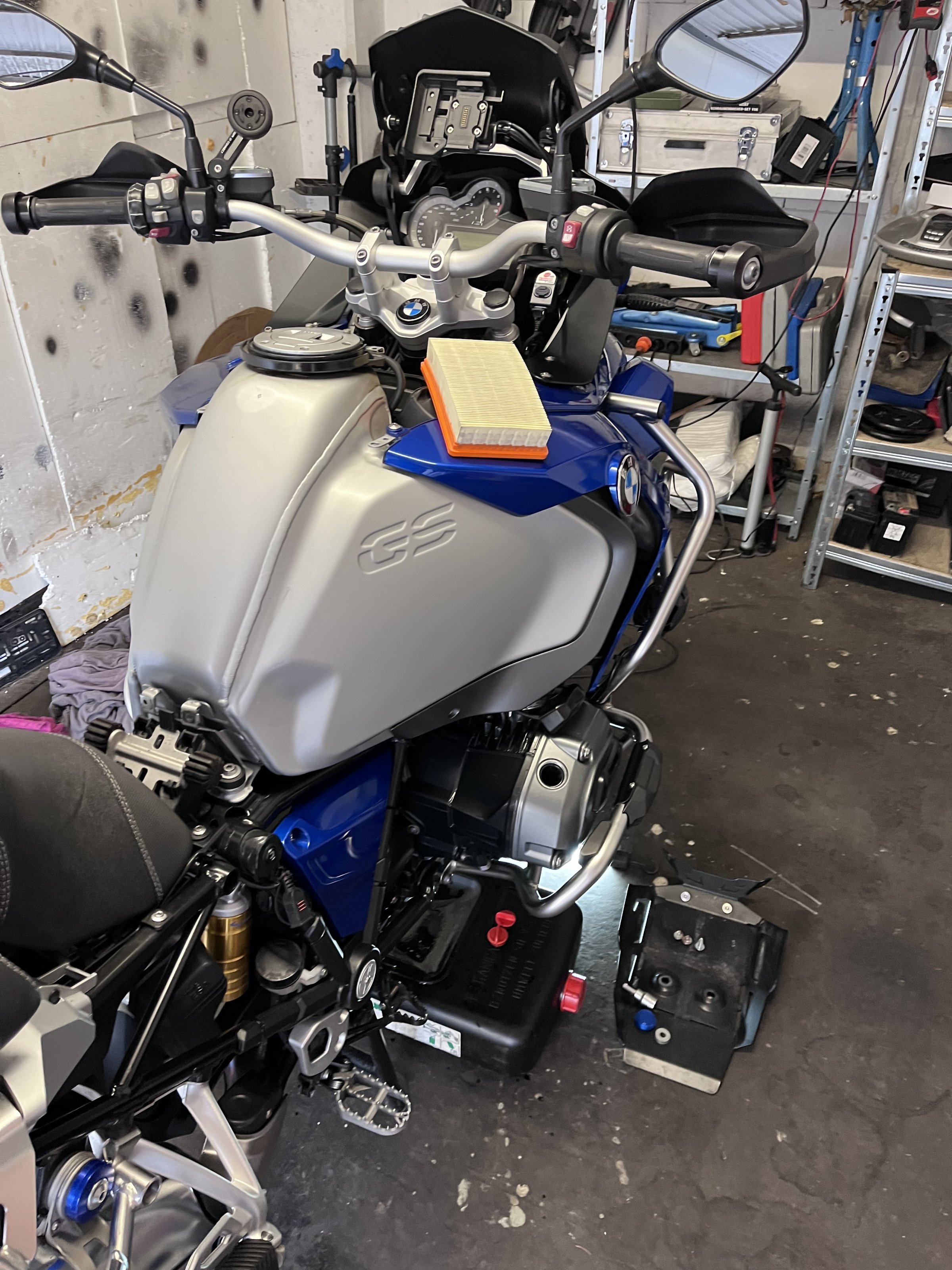

Ich blas nichts aus. Meine bessere Hälfte arbeitet bei Tante Louis. Die Zeit des Ausblasens (Kompressor füllen etc) kostet das gleiche wie ein Filter für mich. 🫣😊 Ist schon erstaunlich wie dunkel der Luftfilter nach einer Saison, inklusive einer 4tkm Alpentour ist.

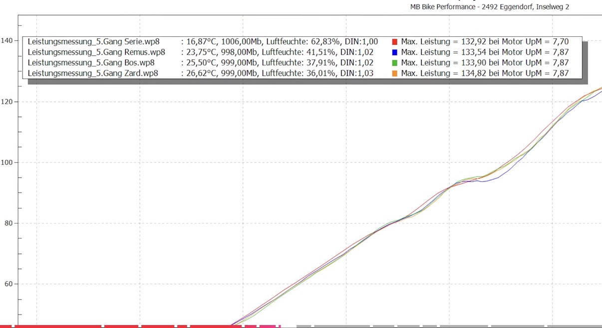

Siehe 1000PS ESD Test von Martin Bauer für die 1300er GS.
Spitzenleistung ist ein Zubehör ESD mit 2 PS mehr als Serie am Drehzahlende, aber über das gesamte restliche Band ist der Serien ESD knapp besser. Aber in so einem minimalen 1 PS Bereich, dass man es nicht merkt.

… ich finde es immer wieder Bemerkenswert, wenn man + 2PS bei einem ESD findet und der Fehler des Messgeräts in den meisten Fällen genau da liegt oder sogar höher ist.
Du hast recht, und Martin Bauer hat sich getäuscht. In Wirklichkeit haben die Zubehör ESD‘s ohne Messfehler 5 PS weniger.

Du zitierst meinen kompletten Post (was als Full Quote eh schlechter Stil ist) und beziehst dich dann auf meinen letzten Satz um dann einen (1) Nachrüst-ESD zu reklamieren der am Drehzahlende tatsächlich einen Furz mehr Leistung hat?
...also meine Aussage als Ausnahme von der Regel praktisch belegt.
