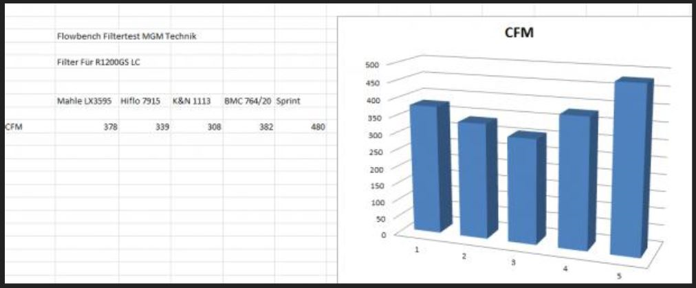

Hatte ich mir mal abgespeichert, Luftfiltervergleich , wieviel Luft lässen verschiedene Bauarten der Luftfilter durch.....wenn sie neu und sauber sind....
