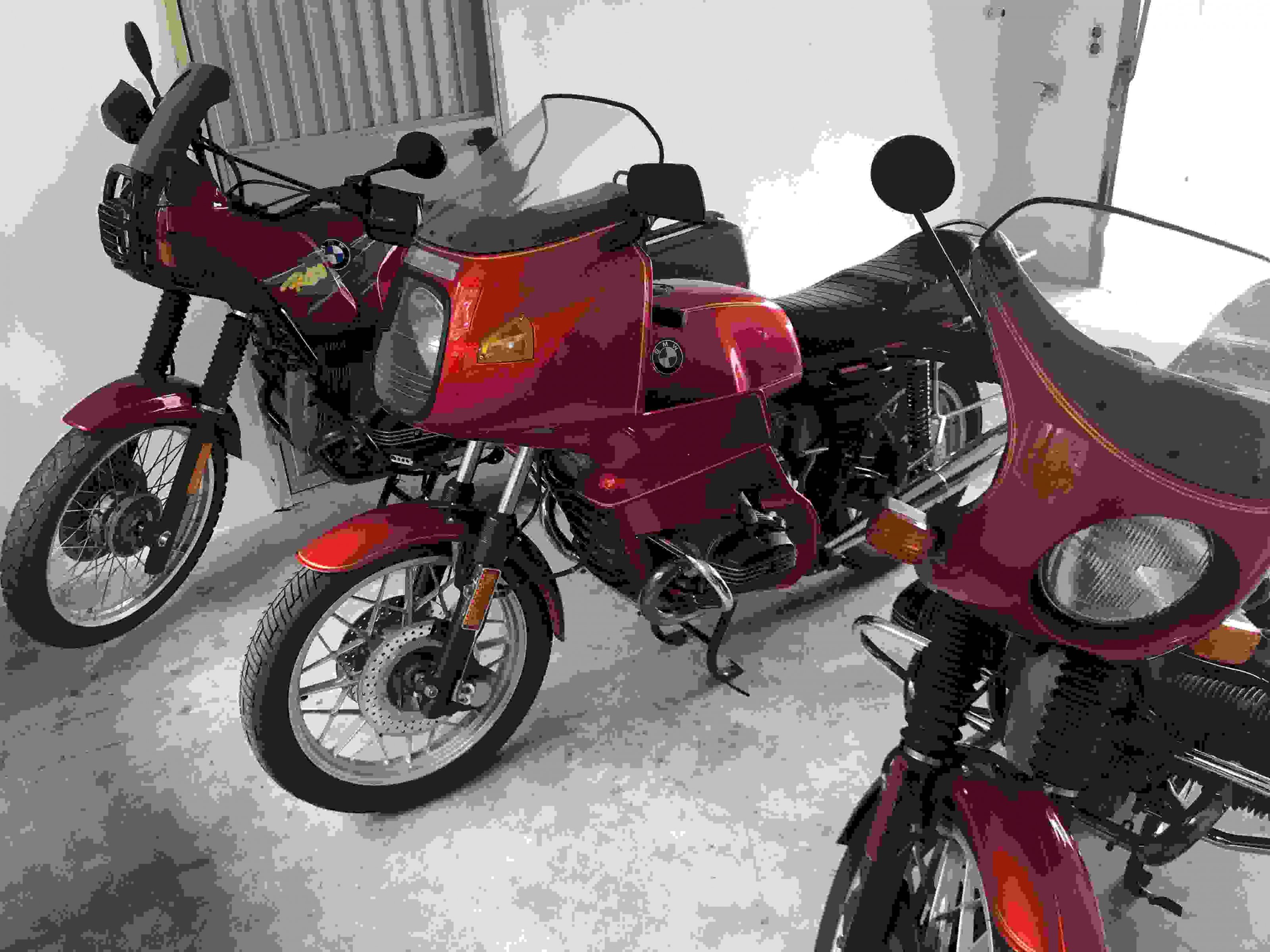

Nicht ganz, sondern mir fällt halt einfach auf, dass alle meine R100 eine Entlüftung am HAG haben.
Und sich meines Wissens die Physik seither nicht geändert hat. :wink:

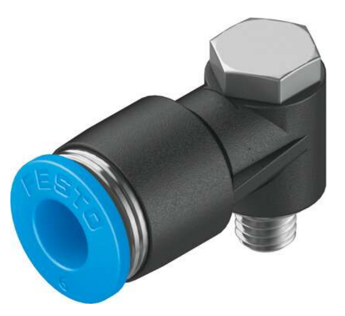

Na ja, ist halt noch ein Prallblech in der Bohrung. Gegen das direkte Rausspritzen kann man auch aussen / im Schlauch was machen. Das Problem sind wohl eher die Späne beim Bohren, also ohne Zerlegen und Auswaschen des Endantriebs wird das wohl nix. Ausser man schafft es, die Entlüftung in die Einfüllschraube zu setzen.
Wenn da zum Bremsscheibenflansch genug Platz ist, würde ich in die Einfüllschraube eine Bohrung und ein M5 Gewinde setzen und dann so einen Pneumatikverbinder für Anschluss eines 4 mm PU Schlauchs einschrauben, das ist dann für den Ölwechsel auch schnell wieder draussen:
An das andere Ende des Schlauchs dann eine kleine Kammer zur Öl/Lufttrennung und Spritzwasserschutz. Eventuell muss man die Einfüllschraube auf Aussen-6kant umrüsten (M12x1.5) und auf O-Ring statt gequetschtem Cu, damit ein Gabelschlüssel reicht.

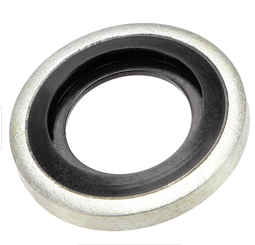

Einen O-Ring anstelle des Al-Rings zu verwenden ist ohne konstruktive Änderung Murks.
Dafür gibt's sowas. Gummi-Metall DIchtring:
Falls man keine Drehbank hat, um die Schraube zu ändern.
