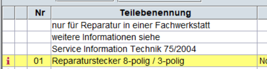

...wie gesagt, die gibts nicht an der Teiletheke, sondern nur in der Werkstatt (offiziell sollen die nicht verkauft werden sondern nur für Reparaturen in der Werkstatt verwendet)
Bahnburner
27.06.2013
510
Germering
R1200GS 2010 (SoMo 30 Jahre)
...ich meinte ja nicht dass es unmöglich oder illegal sei, die Rep.-Stecker zu kaufen / zu verkaufen.
Umso besser, wenn man den im www findet.
Im ETK sind sie halt so gekennzeichnet:
Und, ich hab auch schon diverse gekauft, ich erinnere mich dass man die in der Werkstatt anstatt beim Teiledienst bekommen hat.
Das mag aber jeder Händler anders handhaben.
Bloß ob die zitierte Nummer der richtige Stecker ist weiß ich leider nicht.

Hallo Leute,
danke für die vielen Tips.
Leider passen alle abgebildeten Reparaturstecker NICHT.
