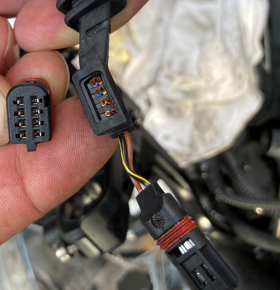

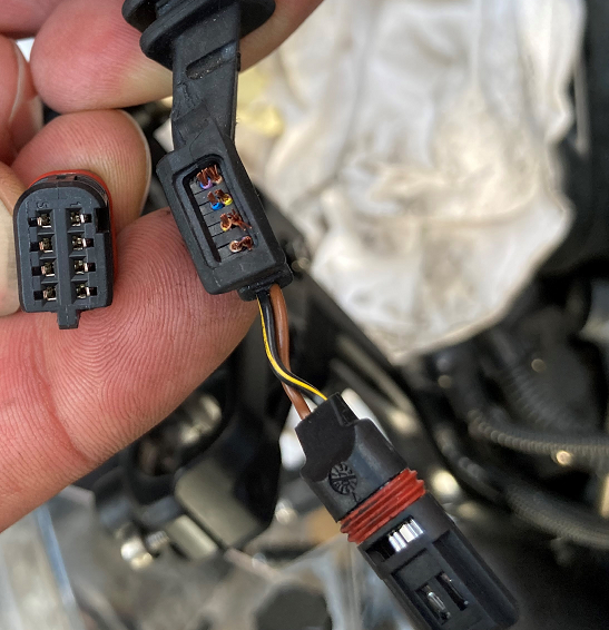

bei einem Unfall ist an meiner GS K25 aus 2008 das Kabel für die linke Schaltergruppe abgerissen (siehe Bild).
Ich möchte ungern den ganzen Kabelbaum austauschen.
Gibt es eine Reparatur- und Austauschmöglichkeit?
Vielen Dank schonmal im Voraus!

also ich kann zumindest nicht erkennen wo am Kabelbaum das abgerissen ist. Wenn es an einem Schalter ist, dann hat der Schalter doch ein Kabel zum Kabelbaum. Ist der Stecker jetzt an Kabelbaum abgerissen?
Reparieren kann man das schon, denn den Stecker gibt es sicher einzeln und mit entsprechendem Equipment kann man sowas auch reparieren. Dazu muß aber sicher der Kabelbaum etwas aufgedröselt werden.....oder verlängert, damit man Platz hat.......so würde ich das zumindest machen, aber ich bin auch kein Elektriker.

Ich kann nicht genau erkennen wo und wie er abgerissen ist.
Du kannst die einzelnen Stecker rausnehmen indem du einen kleinen Draht von der anderen Seite in den Stecker einführt wo die kleine viereckige Aussparung ist.
Dann löst du den kleine Befestigungshaken und könntest sie einzeln wieder Anlöten.

auf dem Bild rechte Seite am Ende des vermutlichen Zeigefingers. Das sind abgerissene Litzen, dort schauen die Litzenreste raus und man sieht noch etwas Isolierung.

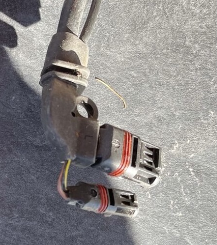

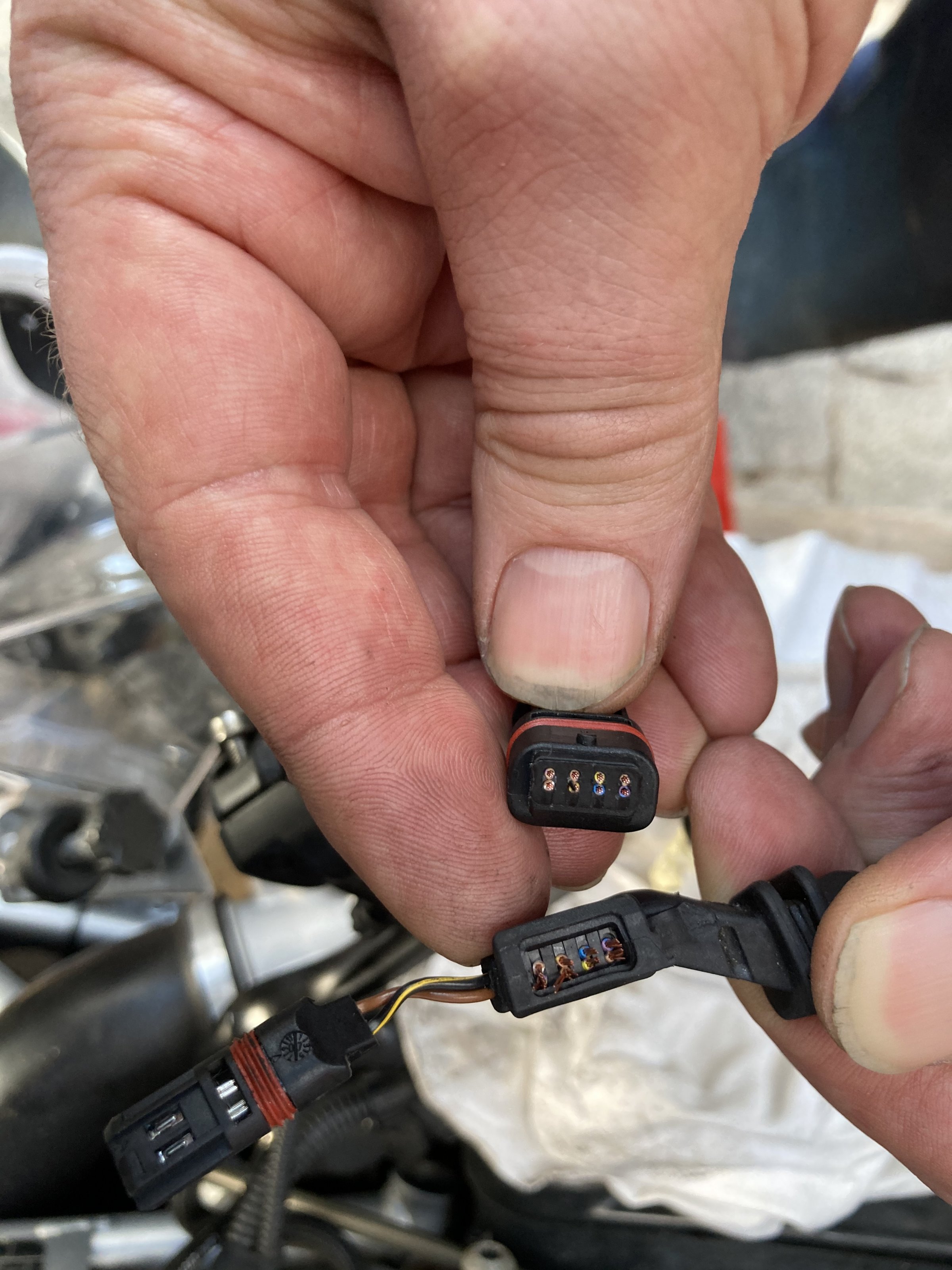

Hab nen weiteres Bild hochgeladen. Der zu sehende Steckerteil ist abgebrochen.
So wie hier sieht der komplette Stecker aus.
Weiß jemand die genaue Typenbezeichnung des Steckers?

Du kannst das Kabel ein Stückchen rausziehen damit du mehr Platz zum Arbeiten hast.
Einfach ein bisschen Spüli draufmachen und warten dann mit einem Zahnstocher zwischen Isolation und Gummi lockern.
VG Frank

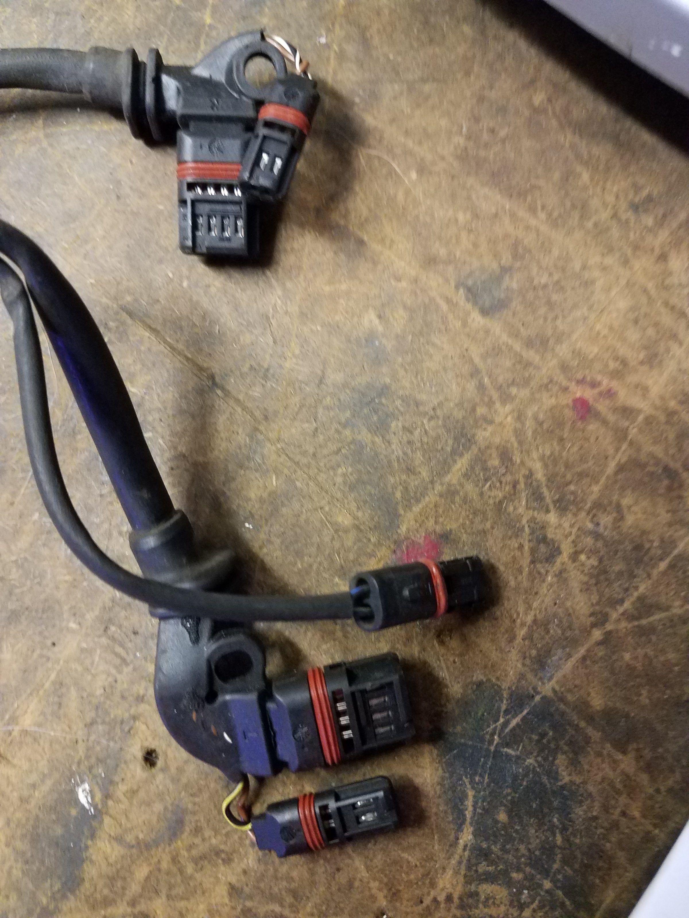

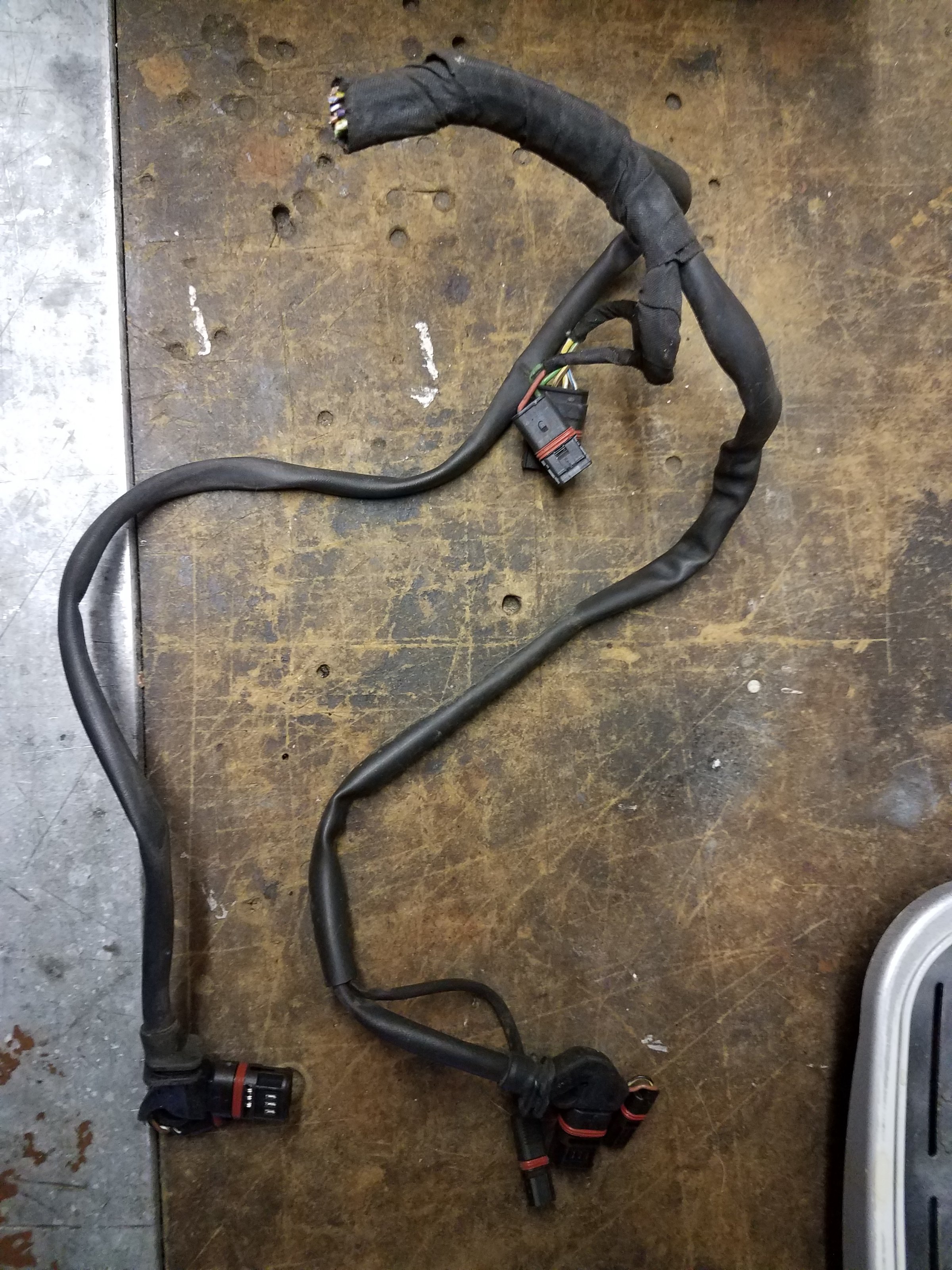

Hallo Chris, ja das obere Ende mit den 2 Steckern auf Bild 1 ist das Richtige.
Kann ich den Kabelrest reservieren bitte!?
Bin in Kontakt mit einem weiteren Forumsmitglied.
Wenn's mit dem nicht klappt dann nehm' ich Dein!?
