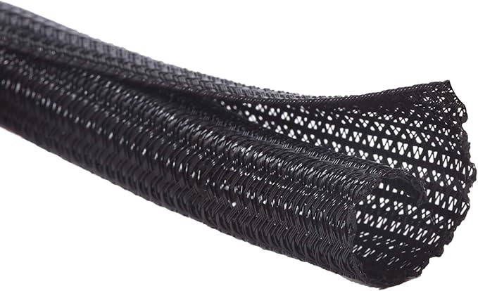

Ich muss vor der nächsten Saison die Kabel vom Zündschloss, Lampe und Armatur neu Ummanteln. Habe mir dafür so Gitterschlauch der auf einer Seite offen ist besorgt, hat damit schon einer Erfahrung gesammelt!? Oder wie könnte man es sonst machen ohne alles Abzuklemmen und Schrumpfschlauch zu nehmen.

Schrumpfschlauch ist uninteressant. Ebenso wie "Plastikbänder" (z.B.Coroplast). Zum einen wird der Kabelbaum dann steif, zum anderen gelangt Wasser zwar in den Schrumpfschlauch aber nicht mehr raus. Und dann kann da drin alles fröhlich vor sich hinrotten.
Die üblichen Wickelbänder sind wasserabweisend aber nicht wasserdicht.
