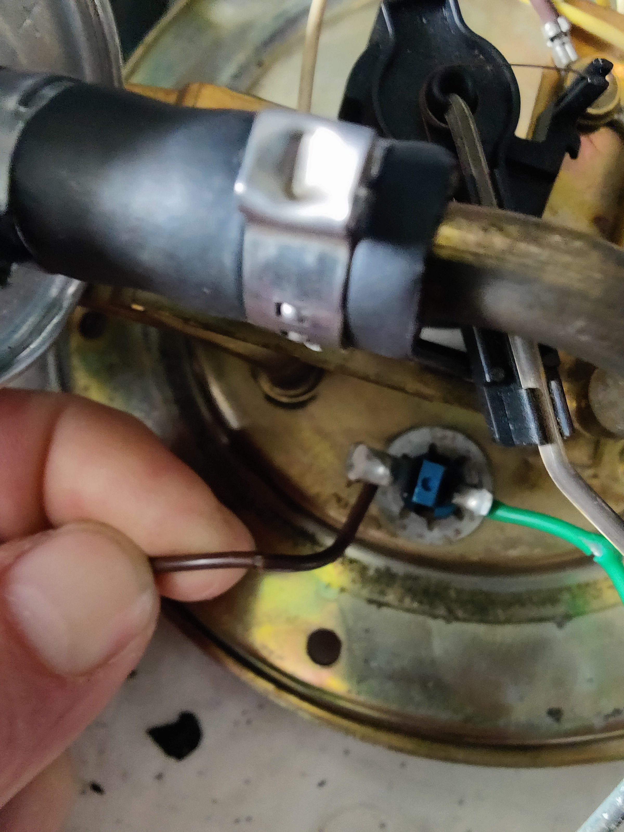

Moin zusammen,
die beiden Kabel zur Pumpe direkt am Geber sind gebrochen. Hat das schon jemand repariert und neu eingelötet?
Gibt es benzinfeste Kebel, oder kann man normale Kabel benutzen.
Danke

hast du mal ein Foto von der besagten Situation? Habe vor Jahren an meiner damaligen R850R das Kabel nach einem Kabelbrand ersetzt.

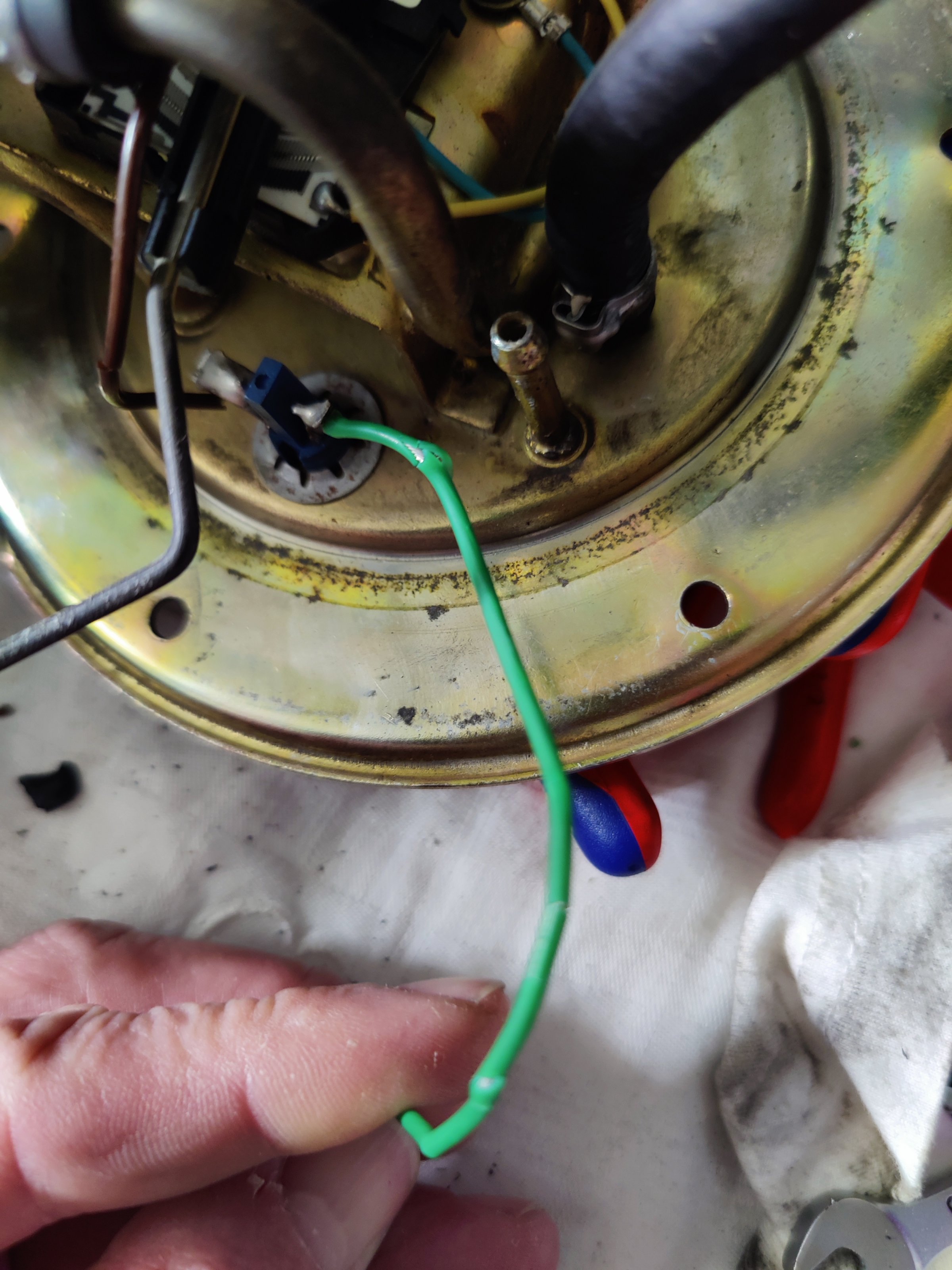

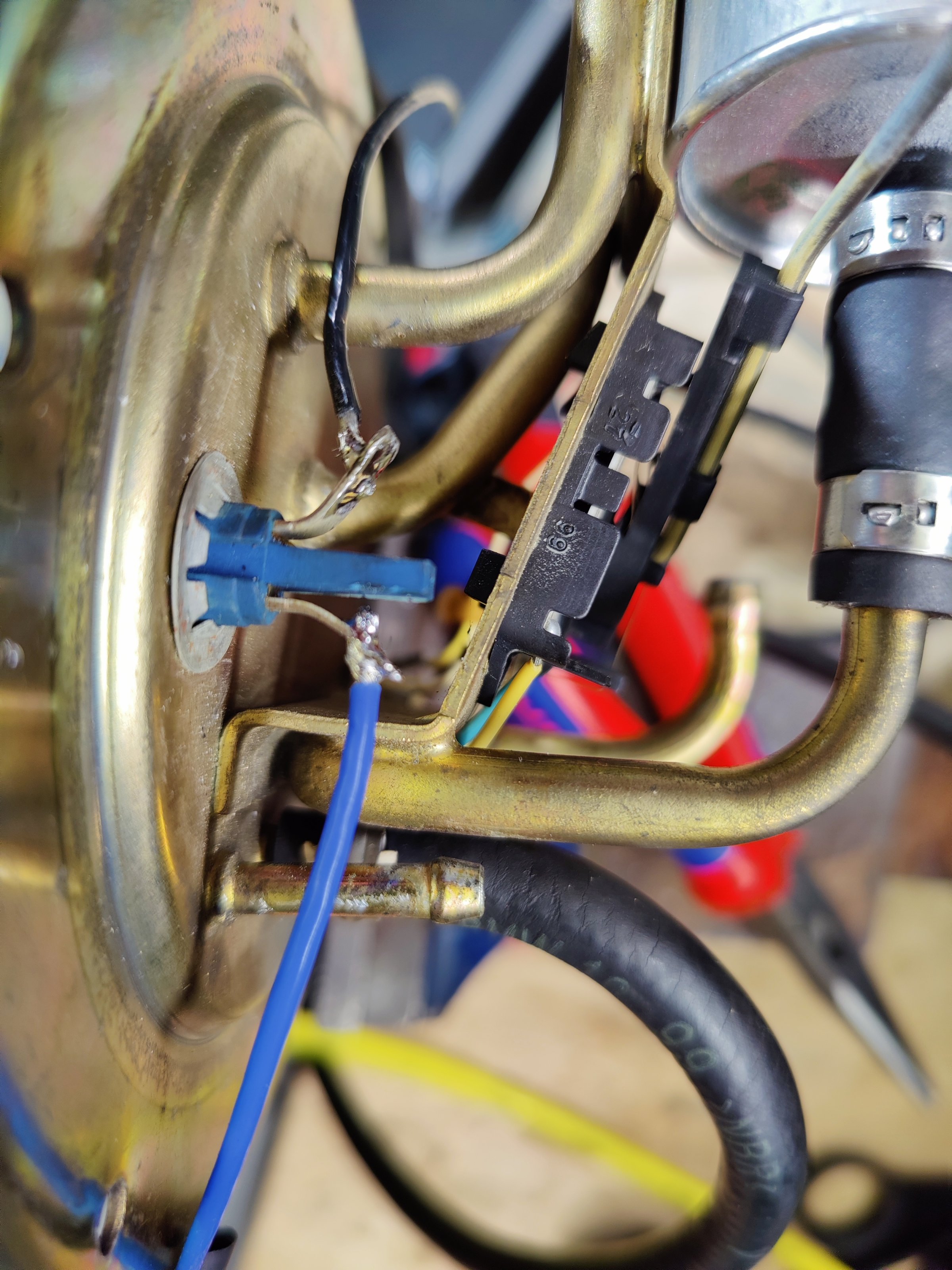

Moin, für alle die es interessiert. Die Operation am Tankgeber ist vollzogen und war nach Durchgangsprobe und Trockentest der Pumpe am Motorrad erfolgreich. Das Kabel (FEP) habe ich im Spezialhandel besorgt. Es ließ sich bescheiden löten. 450 eingestellte Grad an der Lötstation waren nötig, um den Originallötzinn überhaupt erstmal zum schmelzen zu bewegen. Die Litze hat richtig Temperatur gebraucht, damit sie Lot angenommen hat. Jetzt brauche ich noch die bestellten Benzinfesten Kabelbinder und dann geht es an den Einbau des Tankgeber und des Tanks.
Danke für Euren hilfreichen Tipps. Hier hätte man mit den falschen Materialien einiges falsch machen können. Die Zeit wird es zeigen.
Soweit auf den etwas unscharfen Aufnahmen erkennbar, rate ich Dir dringend die Lötstellen nachzubessern. Das sind bisher nur Klebungen, keine Verlötungen. Sie werden nach meiner Einschätzung nicht dauerhaft halten. Falls der Draht schlecht lötbar sein sollte (warum eigentlich, wo nur die Isolation speziell sein sollte?), dann kann man eventuell mit sparsamer Flußmittelzugabe etwas reißen.
Nimm bleihaltiges Lötzinn (ist verpönt, ich weiß). Das verarbeitet sich bei niedrigeren Temperaturen besser und ergibt eine glänzende Oberfläche der Lötstelle als Zeichen einer guten Verbindung. Also nahezu das Gegenteil von aktuellem, bleifreiem Lötzinn.

Ok. Danke. Ich besorge mir dann bleihaltiges LZ. Und versuche es nochmal.
Nachtrag: Ich habe bleihaltiges LZ gefunden. Sehr alt...... Aber tatsächlich fließt es sehr viel besser und lässt sich wesentlich besser verarbeiten. Danke
