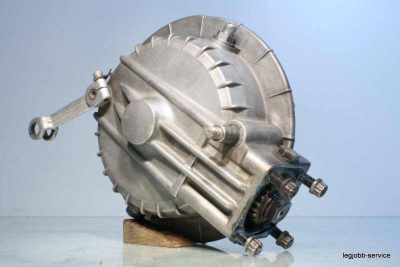

Offenbar hatten die Schwingen wohl noch eine eigene Ölfüllung und die Gehäuse von Getriebe und HAG Ent- u. Belüftungsprobleme.
Insgesamt also ein klitzekleines bisschen anders, wie bei ´nem 1150er Paralever mit trockenlaufender Kardanwelle und funktionierenden Gehäusebe-/ entlüftungen.
ps
Andreas, hat der Meister evtl. auch versucht, den Kickstarter zu erneuern oder dir eine 6 V - Batterie zu verticken?
